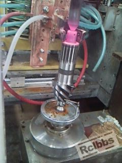

淬火机床
淬火机床

像是在搞螺纹退火,不是淬火。

同上, 不过貌似该产品貌似已做过磨齿,磨杆。把回火放后面,你们不怕磕碰么

机床的上顶尖都烧红了,

这种产品不必用半圈式感应器。效率太低了。用普通圆环感应器就好

我们做的跟楼主这个产品类似,是军工产品,用的就是半圈感应器!您觉得您所说的“普通圆环感应器”能干得出来不?

我们做过这个类似的,是军工产品产品,不过我们的顶尖没烧红,因对方保密要求,零件照片不能往这上面摆啊!
