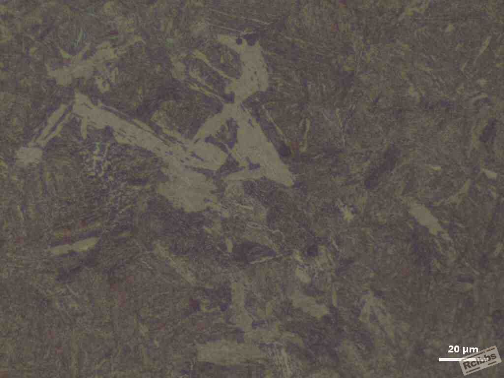

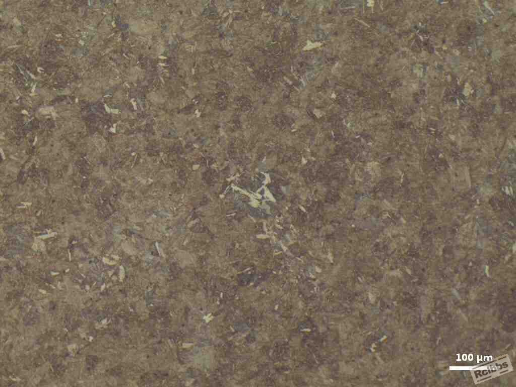

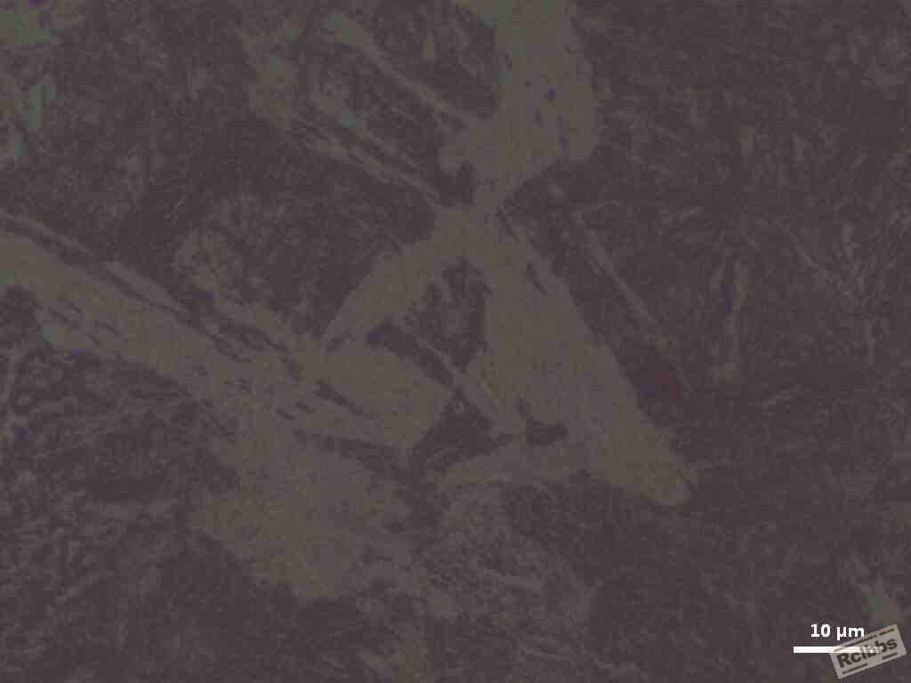

环件调质后金相组织中有白色块状物,请高手指点是什么组织?感觉是回火索氏体,有资料研究表明是上下贝氏体的混合物。
材料:42CrMo4 工艺:镦粗---环扎--正火————调质

发表于 2012-6-5 14:58:46 | 显示全部楼层
是不是铁素体呀,个人愚见!
发表于 2012-6-5 15:27:23 | 显示全部楼层
淬火时形成的上贝氏体。
现在看见大块是因为位相关系。
 楼主| 发表于 2012-6-5 15:58:17 | 显示全部楼层
不是铁素体,打了下显微硬度228HV。向做下试验,检测一下淬火后的组织,贝氏体是淬火过程产生的,回火索氏体是调质中,高温回火产生的。
签到天数: 141 天
发表于 2012-6-5 16:08:21 | 显示全部楼层
结合显微硬度的话   可以判断为回火索氏体!
 楼主| 发表于 2012-6-6 09:24:43 | 显示全部楼层
贝氏体和回火索氏体的硬度大概多少?两个组织的硬度和化学成分,相变的途径有关吧。
