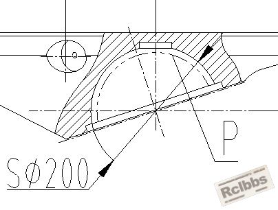

请教各位专家,SΦ200的内球面需要感应淬火,硬度HRC52-60,感应器该如何设计?
现在采用一个粗管子对着球窝喷水,有没有更好的喷水冷却方式?

这个球能旋转吗?看图好像是镶在别的工件上的,想办法旋转,如果长期生产,建议买感应圈,如果批量不大,自己做就可以了,做个球形的感应圈,旋转之后就不会造成裂纹和软带了

这个件还有个难点是,球窝内有个孔,孔不在球窝的正中心,普通一圈圈的感应器加热时,孔尖角温度过高造成裂纹,而球窝正中心因温度不够造成软带。

我为江山重工设计过100半球窝淬火感应器 ,正下面有个盲孔。和你的产品差不多。 如果需要帮忙请联系(热处理工艺研究所  13367191219  15271396412   传真  0719--8244033)

内孔、半球淬火一直都不怎么好弄,我也有遇到过。你这个是半球形,应该是没啥大问题的自己做一个半球形感应圈就好了的!不过要在感应圈中间空间加上导磁体,这样感应圈外圆发散的电流才能更好的作用于半球内圆!喷水孔打在感应圈外圆部位就OK了,高频前,小孔空口毛刺最好去处干净!
