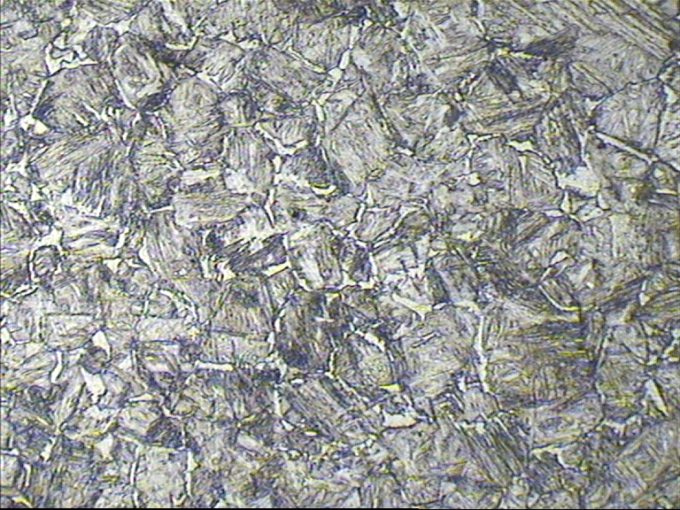

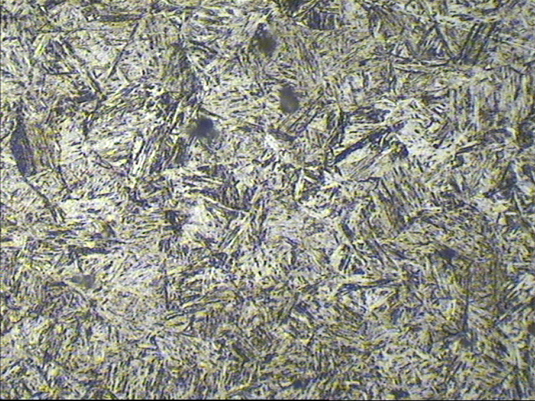

  我厂一直给外协做得机床齿轮渗碳淬火有几年了,一直没有出现问题。而最近一段时间,厂家反映此批齿轮内孔变形超差0.1mm以上,磨不过来报废。我们从报废的零件中取了一件做金相分析,发现表层有粗大的马氏体针,心部存在网状铁素体+魏氏组织。做原材料化验,成分合格,基体也存在魏氏组织2级。而理化室人员称魏氏组织2级,对变形超差影响不大。而我们这么多年对此零件的渗碳淬火工艺一直没有变过。使用的是爱协林多用炉,工艺、设备等都很稳定,怎么会是我们的问题呢?现在正在扯皮之中。请资深的师傅帮忙分析一些,这是什么问题? xin.jpg asde.jpg

谢谢霜月老师,那么渗碳淬火后,由于前期魏氏组织缺陷影响,使魏氏组织更加严重呢 。
 楼主| 发表于 2012-6-11 18:50:43 | 显示全部楼层
此图谱心部魏氏组织评价应该是多少
