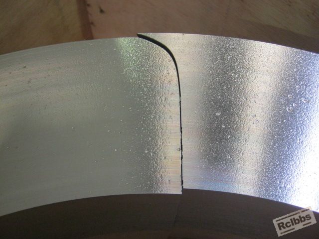

发表于 2012-6-6 15:21:09 | 显示全部楼层
单凭这一宏观照片很难判断裂纹的成因!希望LZ最起码放上张  金相照片  以便大家分析!!!

发表于 2012-6-6 13:47:58 | 显示全部楼层
赵连杰 发表于 2012-6-6 10:52
看着工件的尺寸好像很大啊!!!是环形的?50CrMo4为什么要用盐水淬,HRC55-60没有必要用盐水啊!
可以看看 ...
他说的盐浴应该是用熔盐加热
然后进行淬火吧
淬火介质是什么
只看这个裂纹看不出什么东西
应该看断口是什么样子的
只有这些东西不好分析

发表于 2012-6-6 11:52:23 | 显示全部楼层
裂纹整齐尖锐。生产过程中有没有探过伤呢?自动开裂的话应该是内部应力借助细小裂纹导致。会不会是氢致裂纹呢?建议锻后做好扩氢处理,调质前初探,最终热处理后再探伤。逐步排查问题

发表于 2012-6-6 10:52:47 | 显示全部楼层
可以看看裂纹表面,发两张裂纹表面图,你这个裂纹这么直,应该是应力导致。
看的不是很全面,希望来高人指点
发表于 2012-6-6 10:36:19 | 显示全部楼层 |阅读模式
材料 5 0 C r M o 4
4 3 0 k g
硬度5 5~6 0HRC
现行工艺:锻打,粗车,正火-淬火采用盐浴(盐水)-二次回火,精车
请给与详细的准确工艺指导
图片是货到客户工厂后断裂 为期20天左右

发表于 2012-6-8 10:17:38 | 显示全部楼层
cumtkxq 发表于 2012-6-8 09:18
楼主不理咱俩
看来lz所说的盐浴就是淬盐水了,那样的话,不裂才怪。
