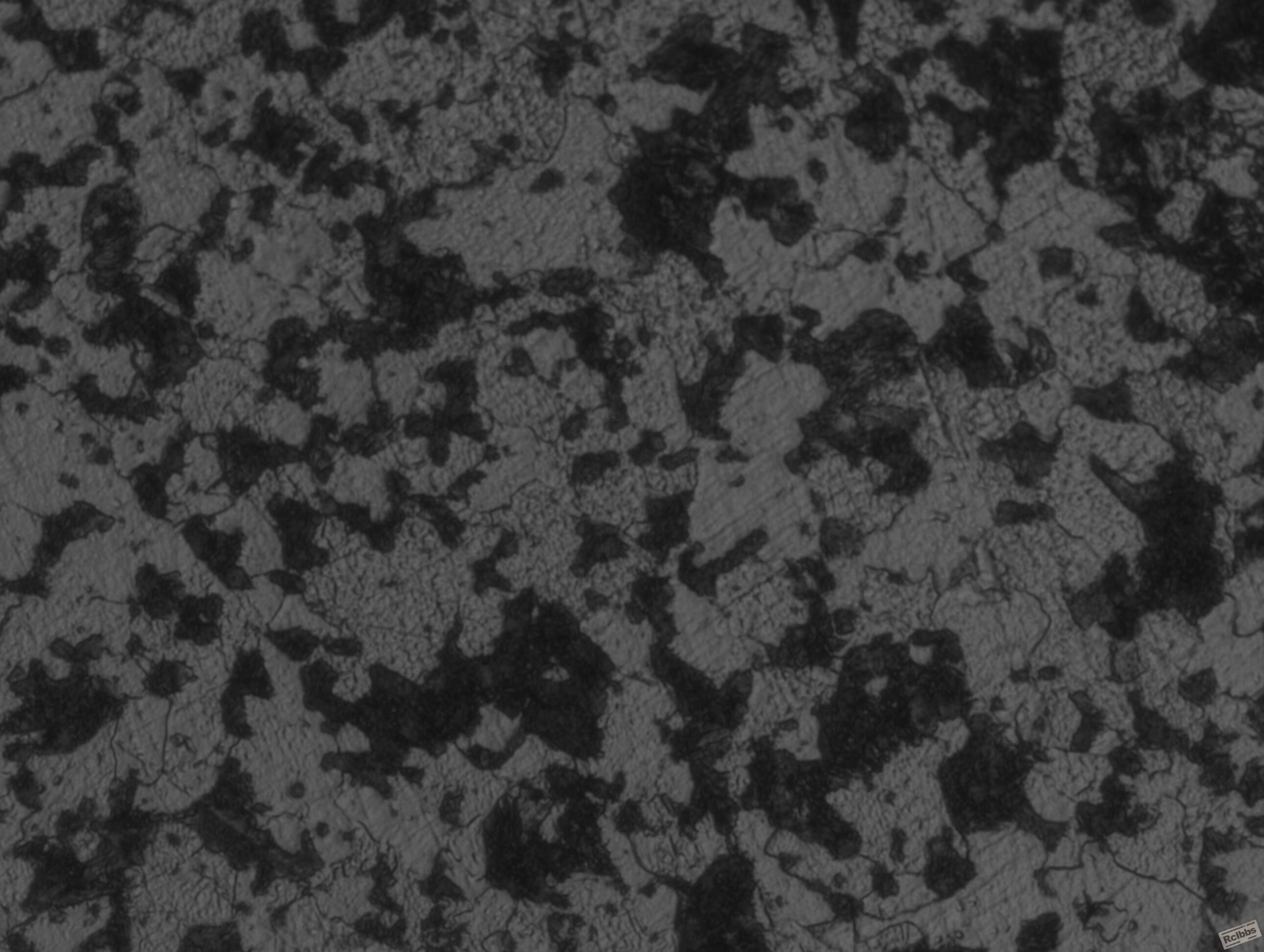

 楼主| 发表于 2012-6-7 07:48:18 来自手机 | 显示全部楼层
何柬松 发表于 2012-6-6 22:15
图三那一团团的是粒贝。
这样的组织渗碳容易造成组织粗大,产品变形大,后续机械性能不佳。
图三那一大团是粒贝吗?我以为是P粒呢?
 楼主| 发表于 2012-6-7 07:43:35 来自手机 | 显示全部楼层
棒料直径是约14mm,不是我们加工的,我们只渗碳,渗碳直淬后产品表面马氏体粗大不合格,心部晶粒粗大
发表于 2012-6-6 22:15:36 | 显示全部楼层
图三那一团团的是粒贝。
签到天数: 142 天
发表于 2012-6-6 16:04:05 | 显示全部楼层
怀疑加热时间不足!
试棒直径多大?总感觉珠光体的形态太差,出炉后是自然冷却吧?
发表于 2012-6-6 13:49:43 | 显示全部楼层
说说你的工艺吧
怀疑是不是有碳化物没有溶解

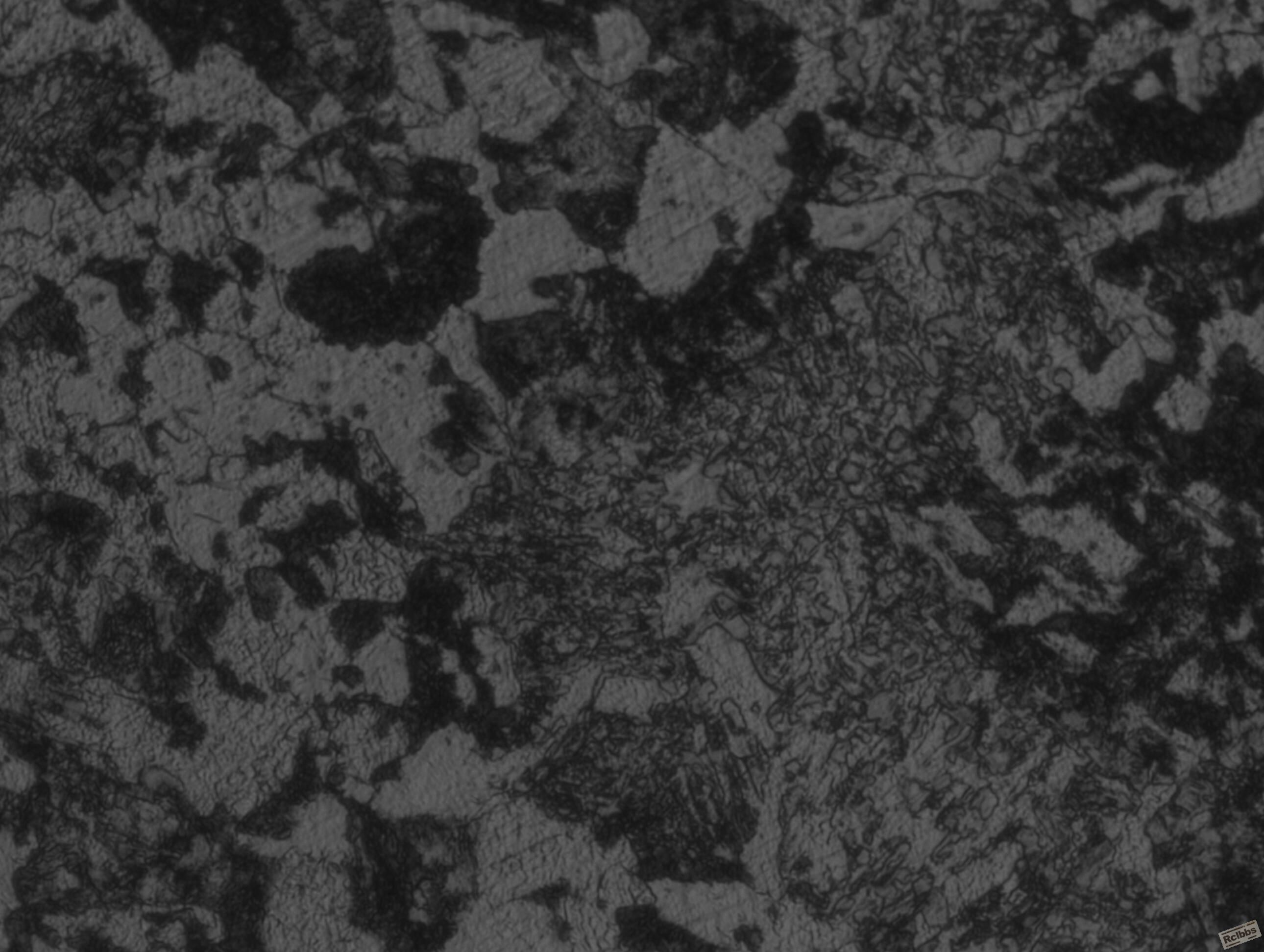

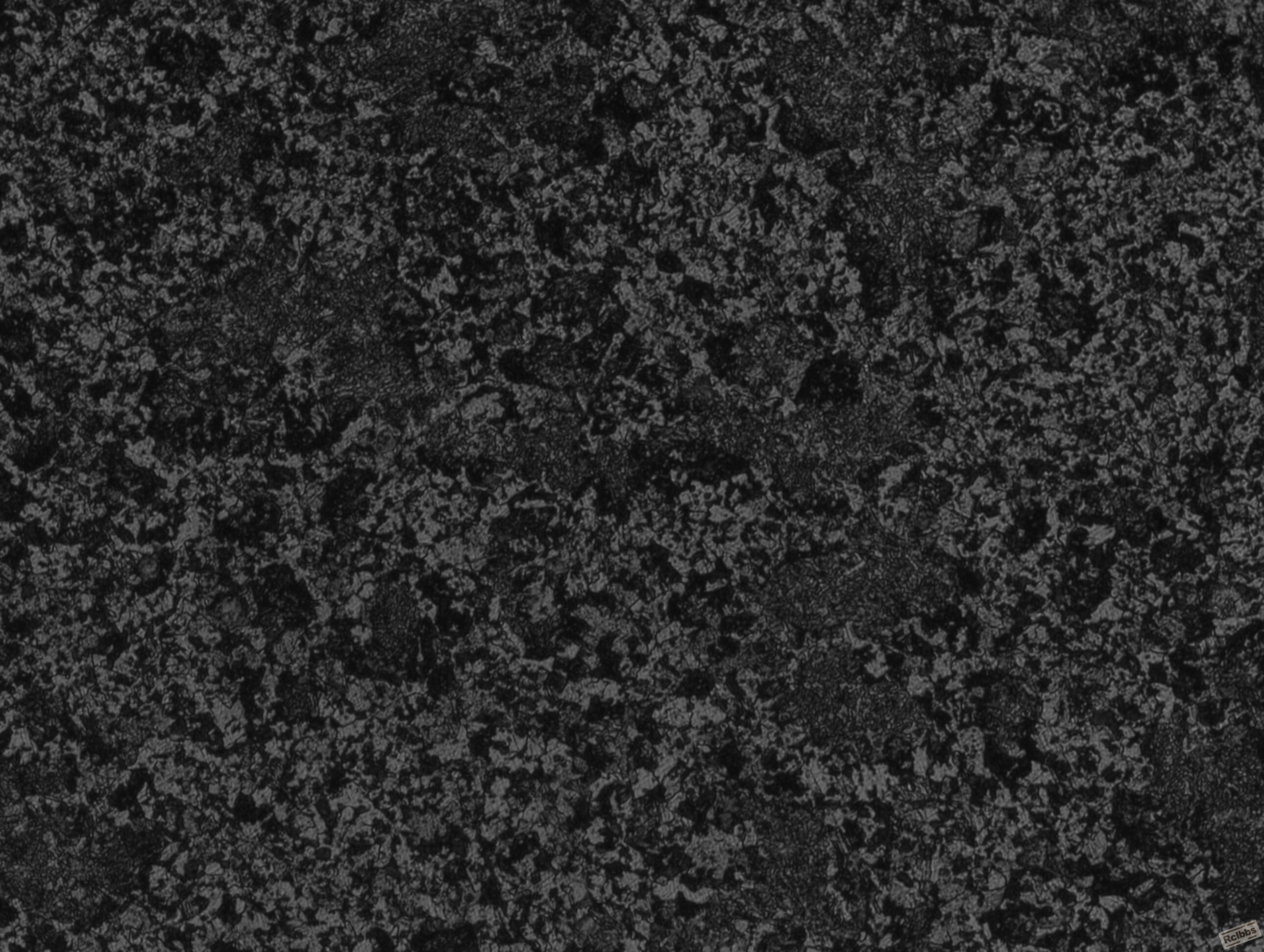

发表于 2012-6-6 11:49:07 | 显示全部楼层 |阅读模式
image_120606_001.JPG   100倍
image_120606_002.JPG   500倍
image_120606_004.JPG   500倍
 楼主| 发表于 2012-6-6 11:51:57 | 显示全部楼层
图三中的球状珠光体是如何造成的,是不是因为冷却速度过慢,
签到天数: 52 天
发表于 2012-6-12 04:31:02 | 显示全部楼层
粒状贝氏体~~~正火冷却速度过快,带Gr元素的材料容易出现这种情况~~
发表于 2012-6-12 05:36:23 | 显示全部楼层
有可能还存在锻造组织,也有可能正火温度偏高冷却太快。
