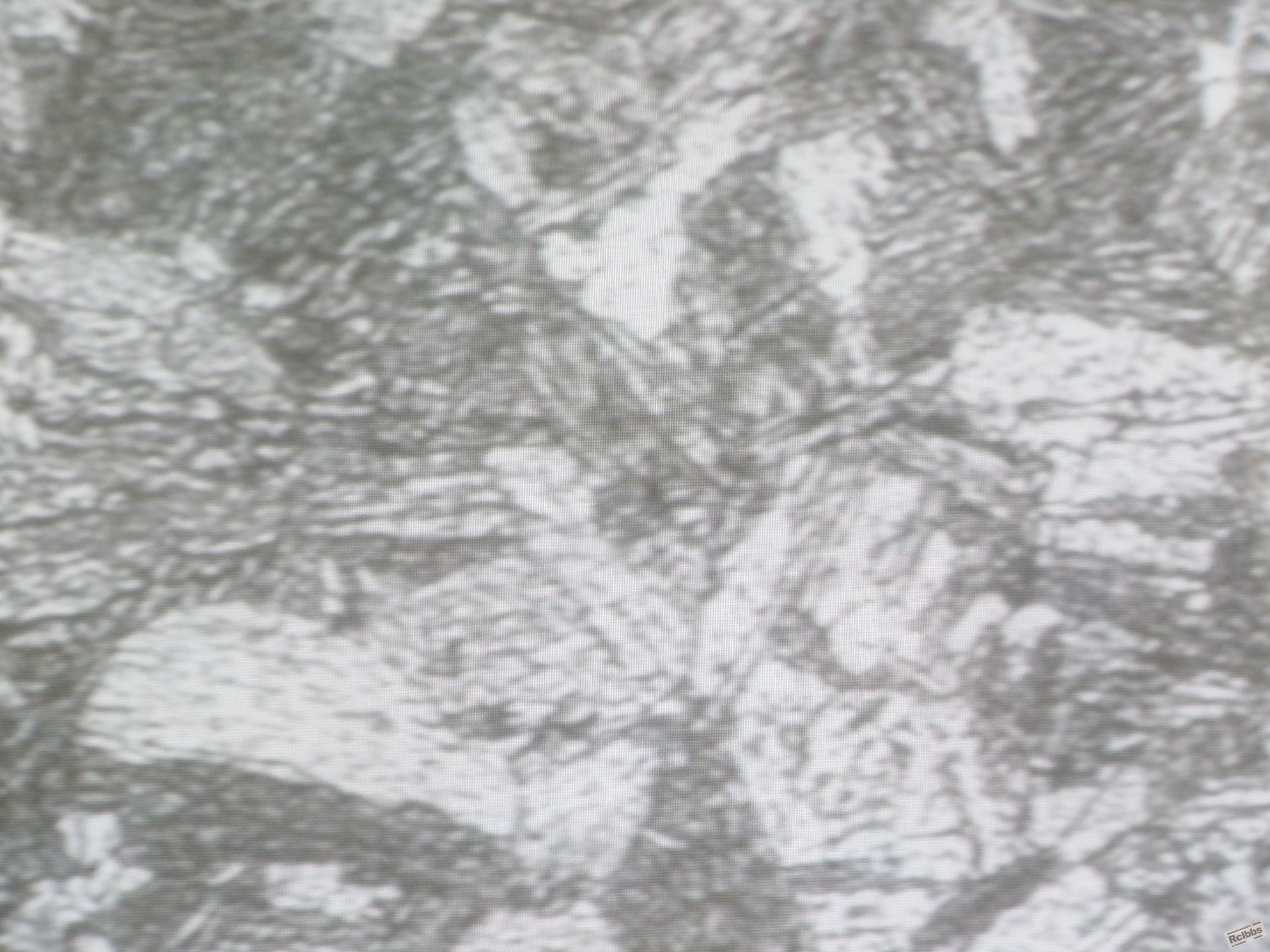

[求助] 正火件金相检测组织判定?
发表于 2012-6-8 01:06:43 | 显示全部楼层
低碳马氏体及铁素体。锻造时模具冷却水滴到了零件上,造成局部冷速过快,因为低碳钢的Ms点较高,大概350℃左右,所以形成了马氏体,但只存在于零件表面。可以在黑色部位打HV0.1,如果硬度换算HRC45左右估计是马氏体无疑了。因照片模糊且只有一张,贝氏体容易与马氏体搞混,但是就算有,在此条件下应该比例不会太大,如果在金相显微镜下反复观看,就不难区别了。低碳钢,铁素体自然会有的。
反常组织是不判定等级的,请初学者,牢记这一点。正火不允许出现马氏体,一旦出现就视为不合格,毫无争议!

发表于 2012-6-7 22:56:04 | 显示全部楼层
图片组织为铁素体和贝氏体,需要重新正火
发表于 2012-6-7 17:48:44 | 显示全部楼层
你知道“锻造余热正火”是什么意思吗?控制终轧温度不低于正火温度替代正火工艺。此材硬度高,组织应力大,存在组织成分偏析。
发表于 2012-6-7 16:36:46 | 显示全部楼层
RE: 正火件金相检测组织判定?
内容硬度这么高,金相组织应该有贝氏体,还有所谓的余温正火个人觉得都需要重新正火,我们厂采购的毛坯也是这样,都需要重新正火
发表于 2012-6-7 14:26:13 | 显示全部楼层
应该是贝氏体+少量的岛状索氏体
发表于 2012-6-7 14:13:03 | 显示全部楼层
因为您的照片不太清楚只能初步判断组织像贝氏体+铁素体
发表于 2012-6-6 21:30:21 | 显示全部楼层
冷速有点快了,组织为M+B。
发表于 2012-6-6 21:20:42 | 显示全部楼层
锻造余热正火?估计是锻造后放在保温桶里冷却,硬度295HB,组织中应该出现贝氏体了。

 楼主| 发表于 2012-6-6 16:59:49 | 显示全部楼层
材料:20CrMnTi;热处理状态:对方说是锻造余热正火;硬度:295HB.因电脑故障,不能保存图片,用数码相机就着电脑屏幕拍了张照片,不是太清楚哈。我想问这是什么组织。谢谢!
发表于 2012-6-6 16:37:23 | 显示全部楼层
您的工件是什么材料,您想评晶粒度还是评组织,如果想评晶粒度您的倍数有点大,想评金相组织对正火和退火件国标只有评带状和魏氏组织,从您的照片上看组织比较粗大,不太像正常的正火组织(如果您制样没问题)这说明正火不太好

发表于 2012-6-6 15:34:40 | 显示全部楼层 |阅读模式
P6060074.JPG 各位前辈:外购正火件经检查金相组织后按GB无法判定级别,见附件,请资深专家帮助判定是何等级?谢谢了。
签到天数: 160 天
 楼主| 发表于 2012-6-6 15:40:46 | 显示全部楼层
补充说明:400X。。。。。。。。

 楼主| 发表于 2012-6-8 08:01:34 | 显示全部楼层
谢谢各位老师的指导,这批工件以重新正火,且检验合格,投入生产。

发表于 2012-6-8 14:43:05 | 显示全部楼层
20CrMnTi正火后硬度能有295HBW?这是你自己亲历所为吗?
发表于 2012-6-8 23:00:06 | 显示全部楼层
wmzw 发表于 2012-6-6 15:40
补充说明:400X。。。。。。。。
国标要求,正火件要看100x,,,,,
发表于 2012-6-8 23:04:32 | 显示全部楼层
怎么不可以???///
签到天数: 142 天
发表于 2012-6-9 07:34:20 | 显示全部楼层
如果余热正火件入炉前的温度较高,将会出现较为组大的组织.
签到天数: 146 天
发表于 2012-6-9 16:39:08 | 显示全部楼层
一般正火件应是铁素体+珠光体组织,均匀分布。晶粒度大于5级就可以了。
发表于 2012-6-9 18:17:32 | 显示全部楼层
mingxingjf 发表于 2012-6-8 23:04
怎么不可以???///
20CrMnTi正火后硬度这么高的还真挺少见的。
签到天数: 146 天
发表于 2012-6-12 19:08:41 | 显示全部楼层
正火的检测还是要回规到标准上来,正火主要的目的是得均匀的铁素体和珠光体组织,应该是X100,标准主要是GB/T13329钢质模锻件金相检验。你这个图片,倍数太大,又不告诉材料,叫人家如何判定?
