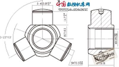

冷锻产品大多数是低碳钢产品,硬度一般很低,变形不大的话普通退火就能成形。变形较大时往往需要进行球化退火。我们有一个产品变形挺大的,材料是16MnCr5,小棒料退火后直接直接一次成形 12M2313N250-31335.jpg (此类形状)。今天听说有一种新型工艺,连续正火炉里面900°保温2.5小时-快冷-600°保温1.5小时!然后可以连续两次成形。保温快冷后基本已近形成片状P组织,600保温是消除组织应力么?还有其他作用么?我们主要看中此工艺生产周期短!请各位帮忙分析此工艺的好处及原理!
