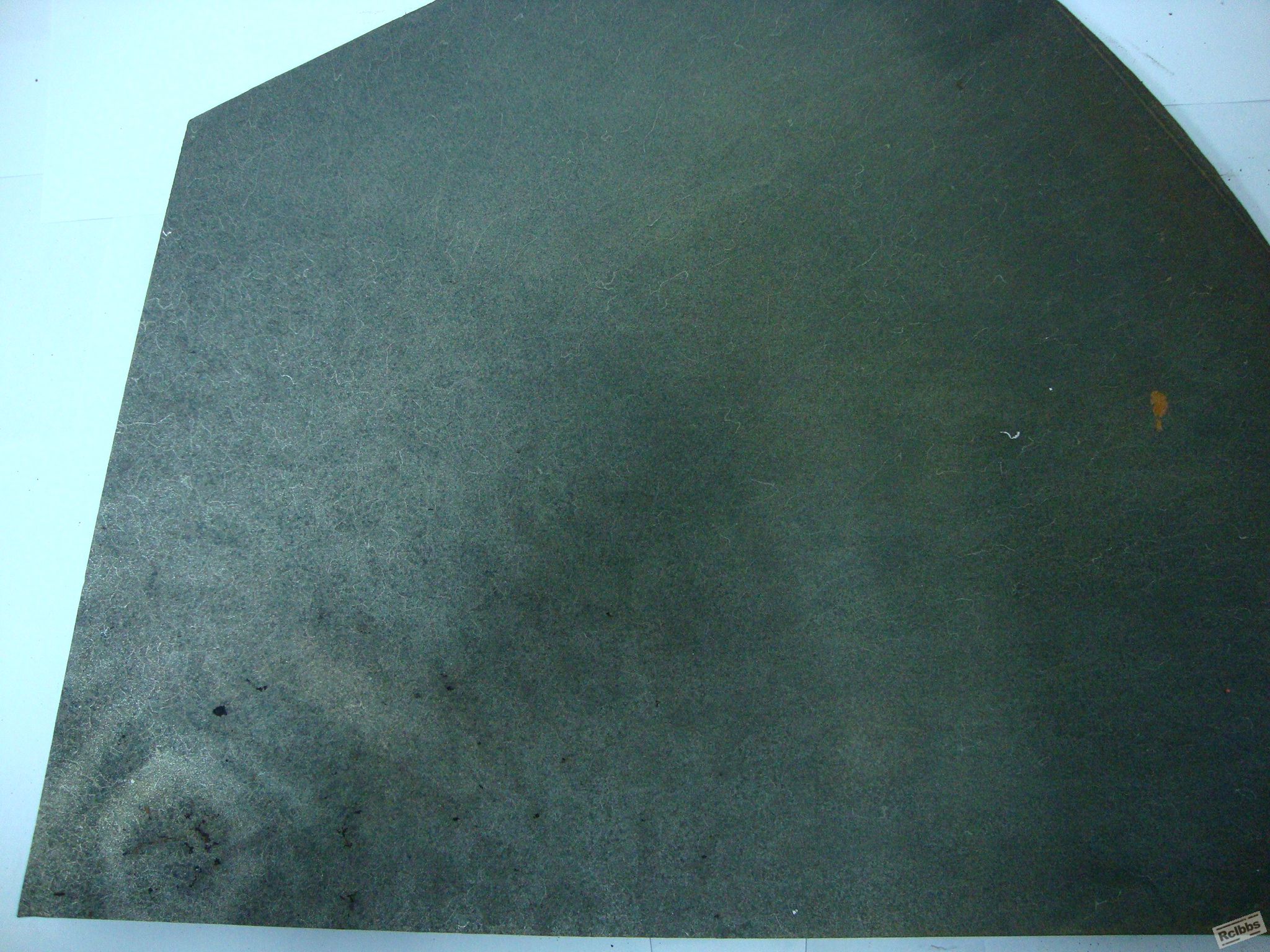

像是成分偏析,不想疏松偏析

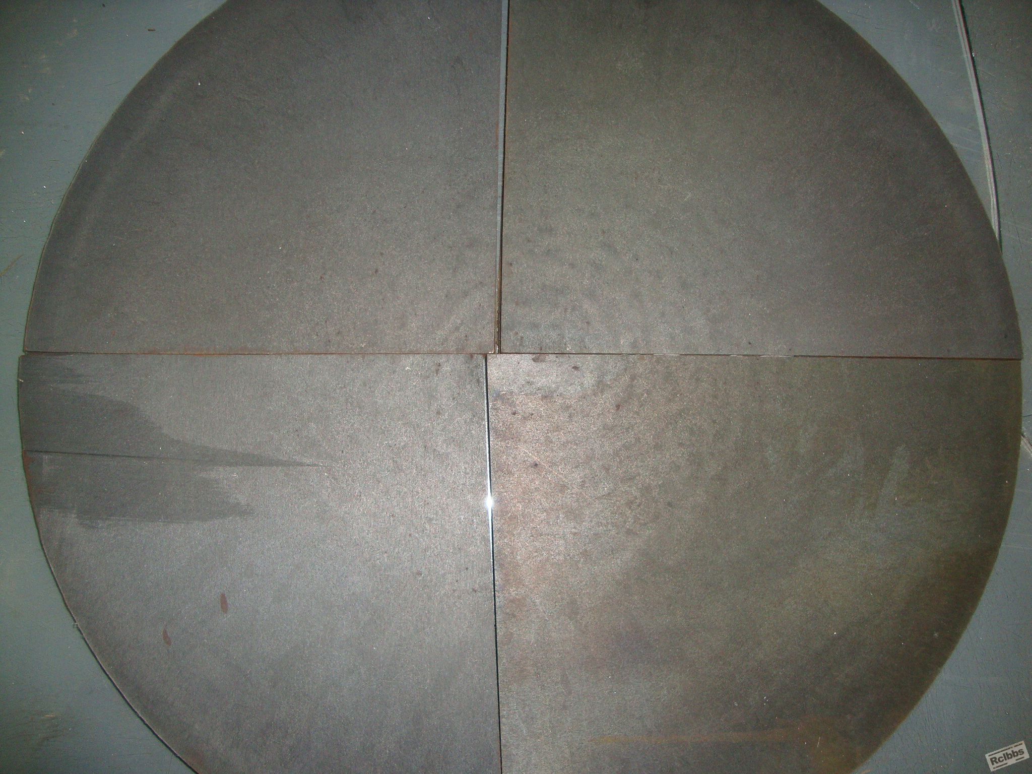

材料是4130的连铸圆坯,第一张图片为直径800,试样大约为1/4面积,第二张图片为直径500,分4块合并的
做完以后放了一晚上,有些生锈了
现在想请教一下,中间大约1/2直径以内这种颜色较深的呈同心圆分布的是属于偏析吗?
在有的试样上比较浅,有的则比较深,GB/T1979里没有找到类似的评级图片,
这是属于正常情况吗,是否需要评级,评级的话要按照上面标准评级呢?
谢谢各位!

属于偏析,按我的经验1.5级。

请问是属于哪一类偏析呢?
 楼主| 发表于 2012-6-8 08:33:24 | 显示全部楼层
我也觉得应该是成分偏析
但是关键不知道评定的依据
应该按照什么标准来评级呢?
因为和客户的协议里没有提到这情况
但是对产品的质量肯定是有影响的,所以想弄明白
 楼主| 发表于 2012-6-8 08:37:36 | 显示全部楼层
如果按中心偏析评的话,有偏析的部分占整个面积在1/2左右,太大了
锭型偏析的话形状位置也不对,也不想一般点状偏析,实在是不知道应该怎么来看
