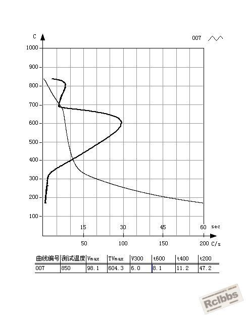

[求助] 求高手鉴定 这个淬火油怎么样

你的淬火油蒸气膜阶段比较长   所以会出现那样问题

不会有标准曲线,各种油的曲线都不一样的。冷却曲线就是个参照对比曲线,没有绝对的好和坏。

看油有没有老化关键看酸价,另外建议你拿该冷却曲线与新油作对比。

特性温度是稍微低点,但没有很低吧?数据中没有给出特性温度具体数值,只给了最大冷速对应的温度而已,一般 ...
非常感谢给的参考

lusonliu 发表于 2012-6-7 15:08
特性温度好低,使用多长时间的油啊?有没有检测粘度
请教仁兄,这个油样特性温度仁兄目测大概多少?仁兄认为多少不算低?
发表于 2012-6-7 16:12:18 | 显示全部楼层
特性温度是稍微低点,但没有很低吧?数据中没有给出特性温度具体数值,只给了最大冷速对应的温度而已,一般出厂在700度以上。目测楼主的特性温度也接近700度了,算是可以了,最大冷速也说的过去,这如果不是特殊情况下用的油,还算是正常了,油有没有老化测测粘度就知道了,个人愚见。。。。。

淬火油冷却曲线关键指标:最大冷却速度,特性温度,到300度的冷却时间,HP(可计算).可用典型快速淬火油指标对证一下.

这个油   不太好 淬一些淬透性比较差的材料会出现软点和硬度不够的情况
油要么老化了 要么进水以后加热了
发表于 2012-6-7 11:33:32 | 显示全部楼层 |阅读模式
油品为快速光亮淬火油  探头为镍铬合金探头

先问一下,此油加工什么工件,材质,要求。你干什么用不讲如何评论,老鼠药药老鼠是好药,要用来药人就是坏药。

应给出测定曲线油温!如40度左右测定的,单从冷却曲线评价应可以。

目测800-400 大约10S,特性温度大约690,最大冷肃100, 最大冷肃温度600.检测时的油温是多少度啊?基本上还可以,快速光亮淬火油特性温度要求702,闪点大于170 运动粘度不大于38(40度)。具体的闪点和粘度是多少?

    最大冷速不够,最大冷温过低,蒸汽膜时间太长!

如果是油样的话,测量出来的数据应该有最大冷速、闪点、冷却曲线、粘度、水分的报告的,

特性温度接近700度了,最大冷速也说的过去。这样还不行,给个好的数据让我们大家参考参考呢
