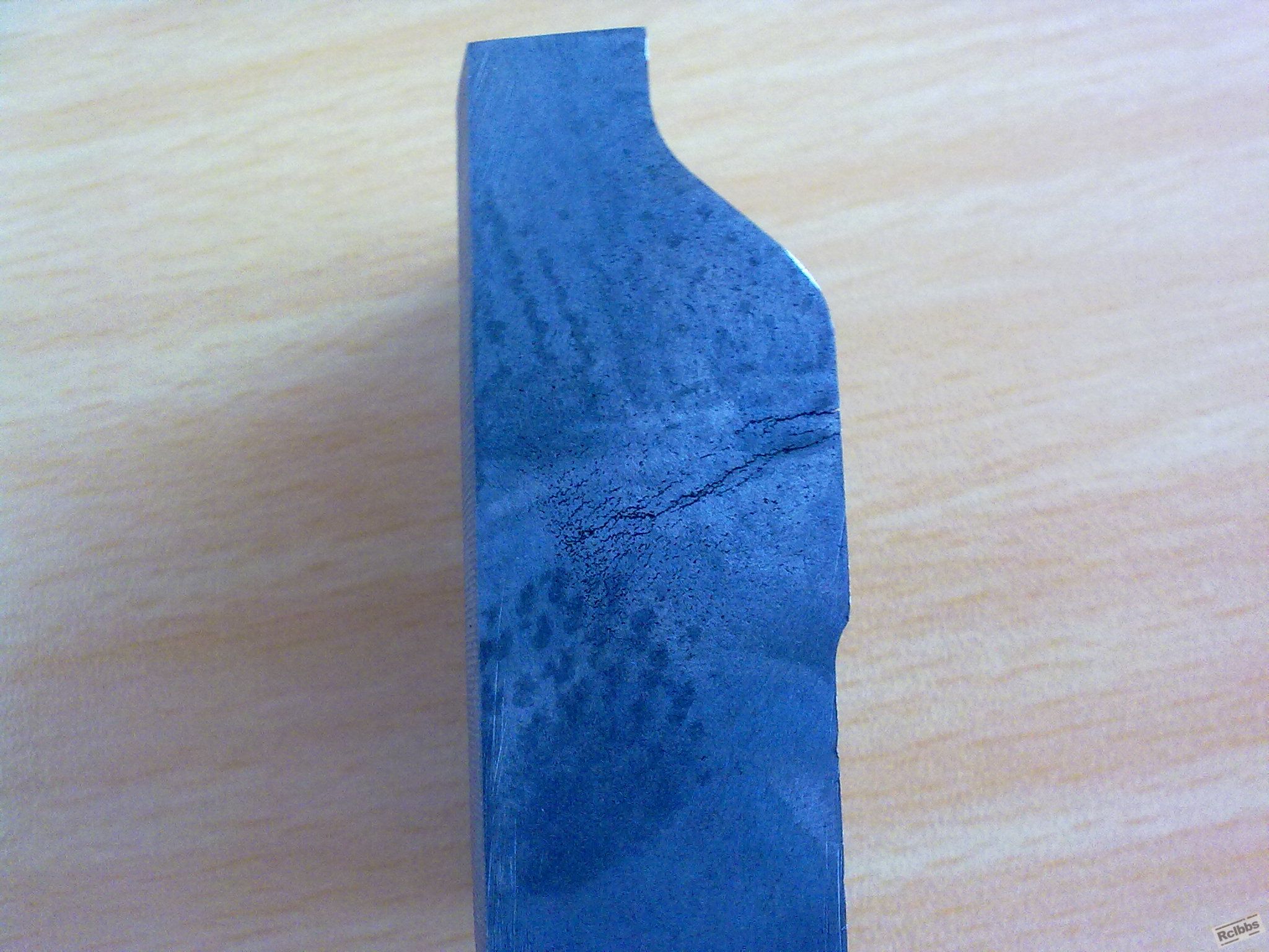

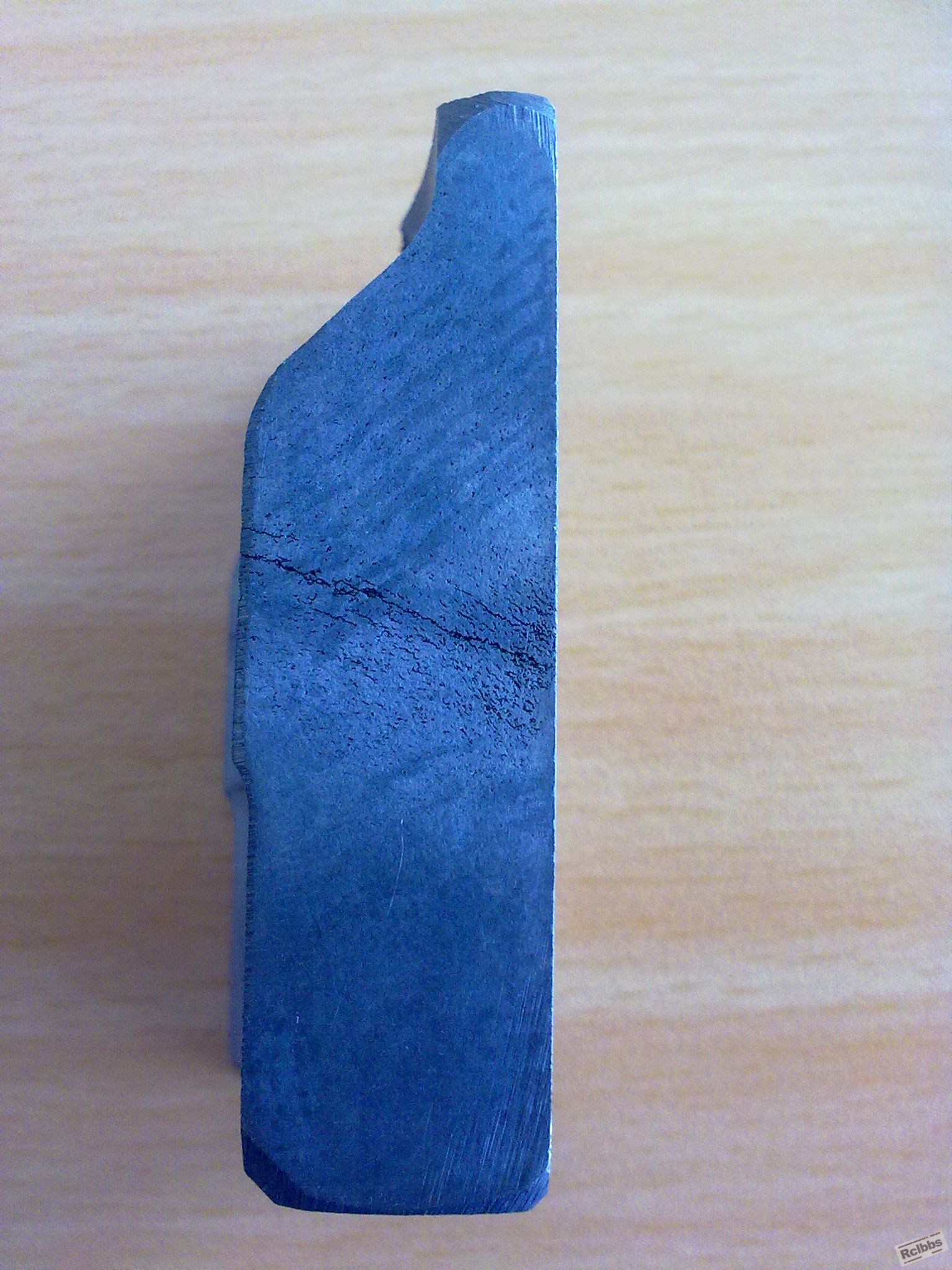

裂纹两边没有脱碳,其中蓝颜色的那两个是内部裂纹,主要是想知道,内部裂纹是怎么产生的。

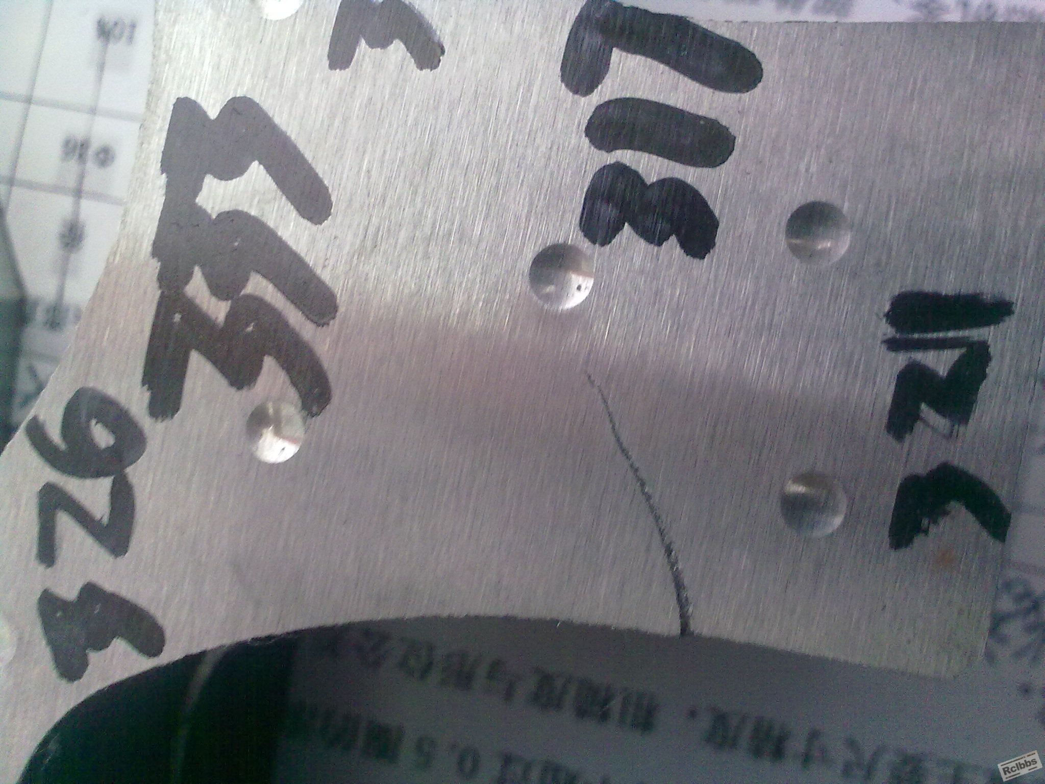

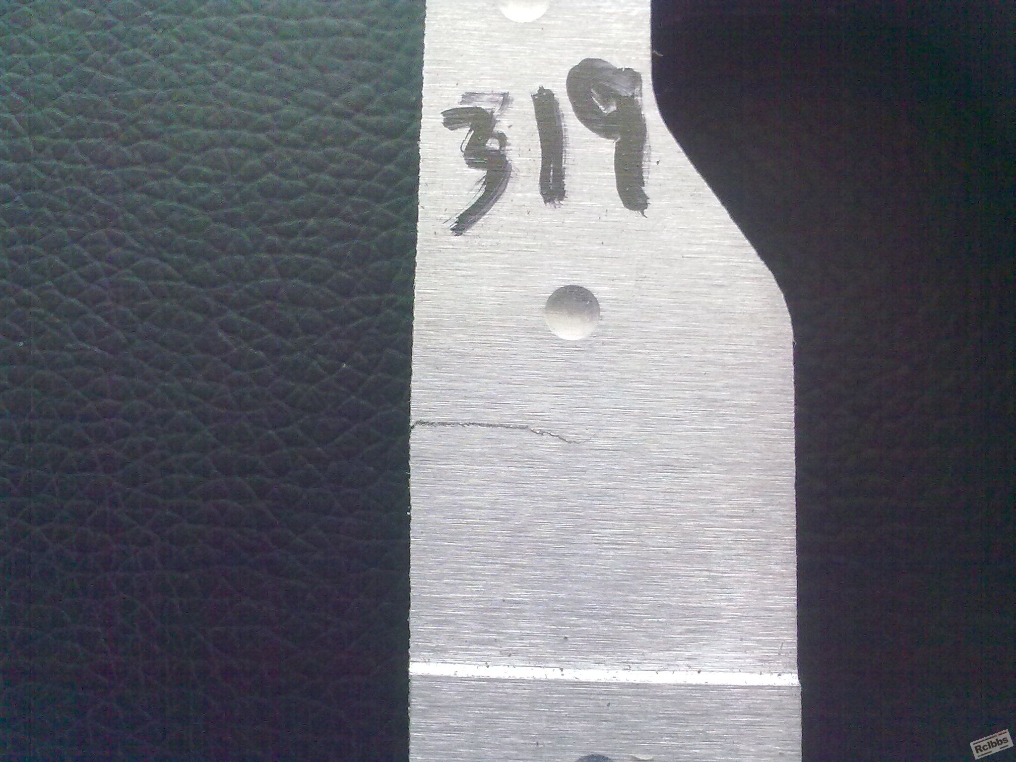

42CrMo材质钢顶调质后出现裂纹,有的是从外圆向内部延伸,有的外表没有裂纹而内部出现裂纹。 20120604344.jpg 20120604346.jpg
外部向内部延伸
外部向内部延伸
外部向内部延伸
外部向内部延伸
蓝色的两个是从外表没有裂纹而内部出现裂纹,并且裂纹两边金相组织比较均匀,含有铁素体。请大家帮忙解释一下是怎么产生的?

回火件裂纹附件有类似皱纹的一些东西?  是表面裂纹还是什么啊,热前表面是什么状态?
楼主的回火温度是多少啊, 这个回火色不错的啊。求大家发发漂亮回火色的照片
签到天数: 182 天
发表于 2012-7-25 22:27:40 | 显示全部楼层
表面粗糙度好差啊, 失效件是磨出来的么? 金相看看,
