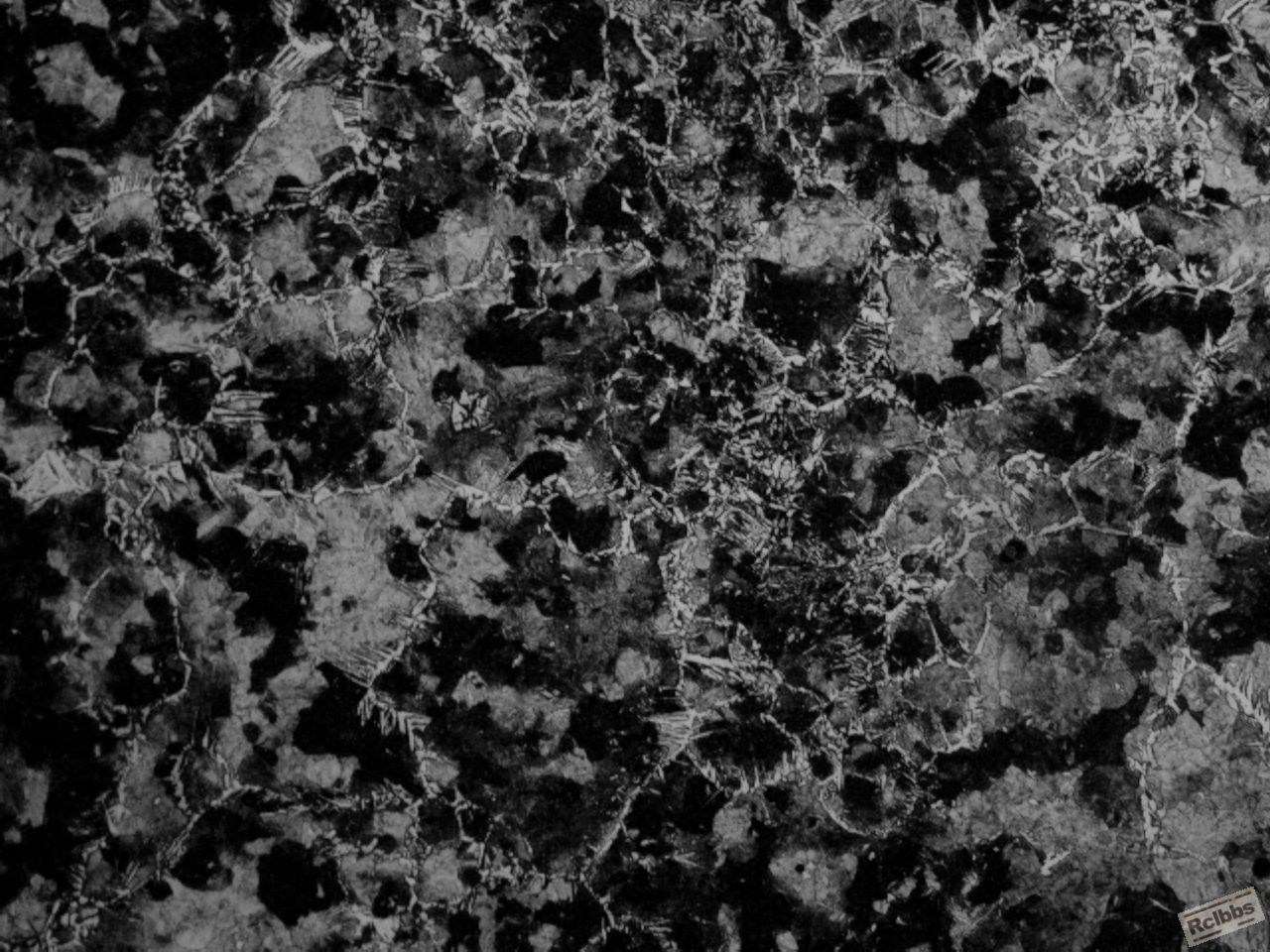

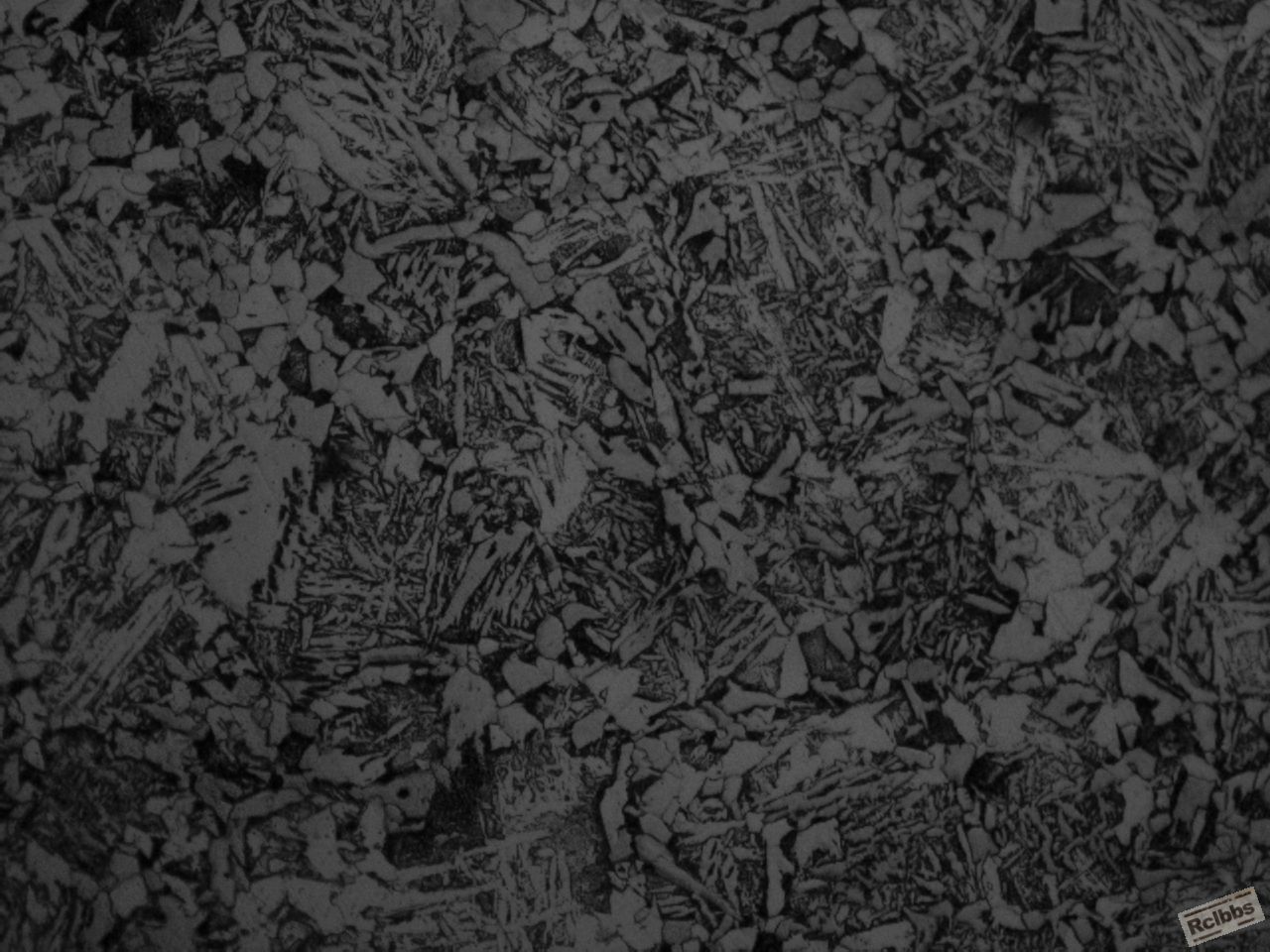

发表于 2012-6-7 14:20:37 | 显示全部楼层 |阅读模式

最近做了一批16Mn材料的性能,发现其冲击值偏低,看金相后出现这两种组织,希望大家讨论一下这是什么组织,为什么会出现这样的情况,都是同一批料,要求热处理状态为调质,但是看金相,我们怀疑是锻后空冷,不知道是不是?

 楼主| 发表于 2012-6-8 14:47:41 | 显示全部楼层
硬度在HB170-180之间,能具体分析一下这两张图的区别和形成原因吗?

zqrlp 发表于 2012-6-7 15:53
是魏氏组织造成的冲击值偏低。
第二幅图中是魏氏组织吗?第一幅图中是网状铁素体,但是放大看着网状铁素体也有向晶内针状生长的形态,是不是也是魏氏组织?

这个硬度的话  那就根本不是调制的组织了!结合组织的话如LZ所说是正火组织了!
而且第一张图网状铁素体严重,而且有形成W的趋势!所以判断有过热趋势!!!
第二幅图中只感觉铁素体粗大,呈块状及针状!但是感觉不是W!!!

发表于 2012-6-9 20:49:56 | 显示全部楼层
两张图取样部位不同吧?第一张图处是拐角,第二张是直面吧?
混晶——组织不均匀,保温时间短
魏氏组织——加热温度高
贝氏体——冷却慢
屈氏体——冷却慢
可以考虑降低加热温度,延长保温时间。

第一张觉得保持锻造组织形态,基体组织是珠光体和铁素体,铁素体呈网状有向晶内针状生长形态的魏氏体组织;锻造工艺不当引起
第二张基体组织是铁素体,珠光体,部分托氏体,部分贝氏体;加热不足温度偏低或保温时间偏短,再加上冷却不良引起

个人意见:第一张珠光体、铁素体、网状铁素体,第二张珠光体、铁素体、贝氏体(有点象针状铁素体)
混晶——组织不均匀,保温时间短
魏氏组织— ...
两个部位不同为什么会造成组织的差异这么大?

zhangqin 发表于 2012-6-12 13:51
能分析一下这两种组织哪个危害性更大吗?
根据图片看,我个人认为是第一张的组织形态危害比较大,影响后序工作,甚至会产生过热和开裂现象
发表于 2012-6-14 08:27:25 | 显示全部楼层
提一个与众不同的观点。
请问楼主,您的产品是否是线切割取样的???
我怀疑第一章图片是线切割表面的金相组织。

铁素体大量成针状出现,对机械性能影响极大

个人认为第一种是锻后正火冷却速度不足造成的;
第二中明显的过热引起的。
发表于 2012-6-14 10:40:30 | 显示全部楼层
工件的冲击值要求多少?
两种组织均粗大。第一个是锻后还是退火,均有可能形成。第二个正火工艺不理想形成。

发表于 2012-6-14 15:36:06 | 显示全部楼层
在加热过程中会产生回复与再结晶现象,应力和温度刚好相适宜的情况下晶粒会异常长大,弯曲处有较高的内应力。参见教材。
