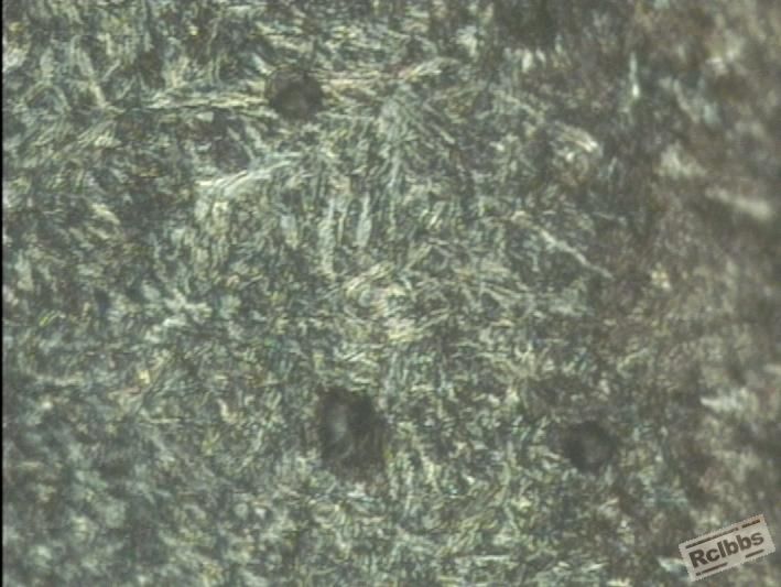

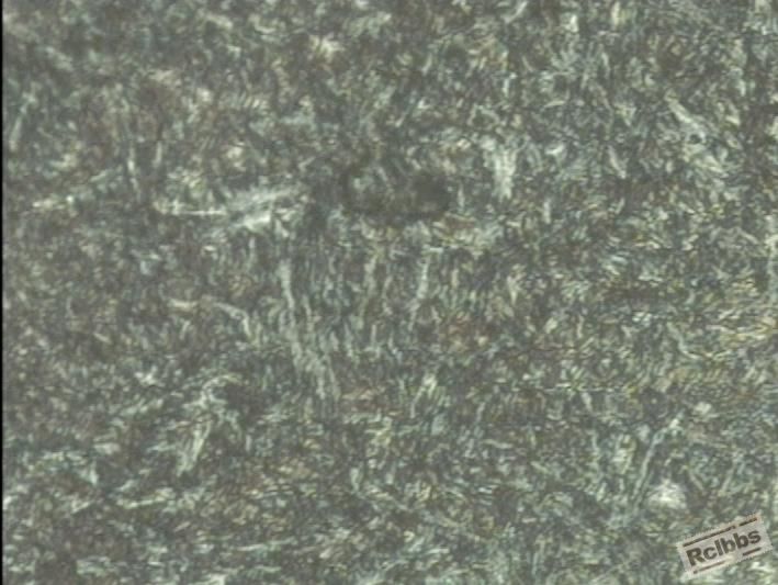

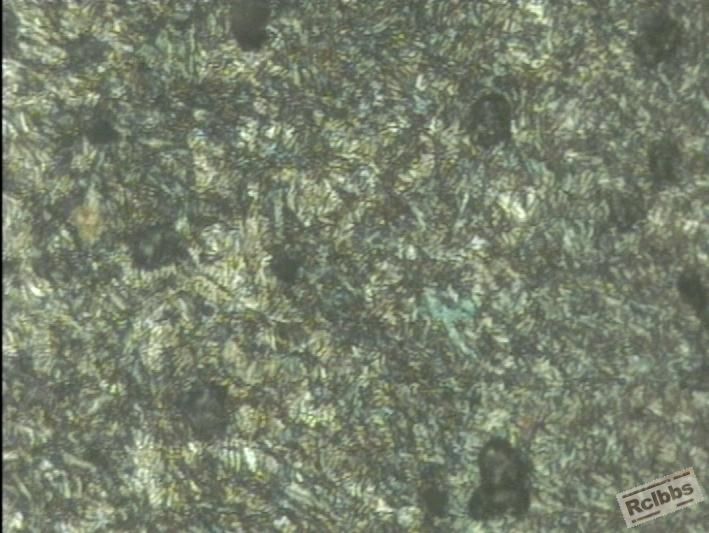

材料为20CrMo  渗碳碳层为0.9-1.1  强渗890*1.05*220      扩散890*0.85*100   淬火820*0.8*50 (淬火前均温60
in) 麻烦大家给我一个标准的评级M多少 Ar多少   以及工艺如何改善,    谢谢  黑色团为脏东西   图片为400倍

多大的倍数啊,890强渗220,渗层就0.9-1.1了?
 楼主| 发表于 2012-6-8 09:27:28 | 显示全部楼层
是的,硬化层测出来为1.15   表面还0.0-0.05出还存在大量残奥   请问你这个能评几级

M:3-4 为什么说残奥高呢?按你的工艺残奥不应该很高的,假如高的话,请你检查温度,根据我们的经验,你这个工艺不应该有那么深的渗层和高度残奥

这几张照片质量实在是不敢恭维,仅仅从照片来看,除了第二张有少量点状残奥,另外两张照片几乎看不到什么残奥,何来表面大量残奥之一说?

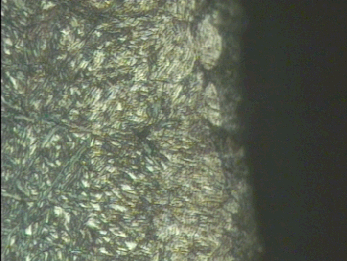

 楼主| 发表于 2012-6-9 05:44:59 | 显示全部楼层
aaron01 发表于 2012-6-8 14:10
这几张照片质量实在是不敢恭维,仅仅从照片来看,除了第二张有少量点状残奥,另外两张照片几乎看不到什么残 ...
1.jpg 看之

马氏体针有点大、长,残奥3-4级吧,总体做的还不错。

他这图没标尺,你是没办法评M的针长的,他说放大多少倍都没用的,屏幕大小,摄像头的分辨率,摄像头靶面的大小,摄像接口上装没装缩小镜,缩小镜的倍率是多少,都会影响到最后图像的大小,也会影响到M针的长度。如果有标尺,可以根据标尺的大小算出他大约放大多少倍,再进行估算或测量,才可行。

我详细的量了一下马氏体有些地方最长的为12um,有些地方为4-6um这样 ,各区域都不一样,货已经发了出去厂家说行!2级,我倒
