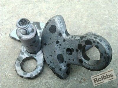

我们有个渗碳产品。出炉清洗320回火。回火后表面有很多黑斑,喷砂也喷不干净。清洗剂是南通科星的。低温回火都没事。想不出什么原因。请同仁师傅帮助分析解答。

用的是什么气氛,工件摆放方式,碳势高低,是某些部位有还是不确定,产品是否前清洗,清洗效果,回火炉油烟多吗等方面查询,

不能确定一定是清洗剂问题,但可能与清洗剂有关。很多渗碳零件的表面质量问题与清洗剂有关。建议做如下试验:该工件用油性脱脂(例如汽油)后再回火看看是否出问题。

会不会是淬火油的问题?我也见过淬火出来的这种斑点不过不是这么明显

不知是淬火后就有还是回火后才有的黑班。这个一般与炉内高温时产生的油垢直接滴在产品上产生碳化有关。

请问楼主,脱脂实验做了没有?

是炉内碳势偏高的原因,降低碳势就可以解决

有可能是碳集中造成的,是否检查一下管路的清洁程度?

黑斑处的硬度和黑斑外的硬度一样吗?
我原来就碰到过,有斑的地方硬度低的多,我们是清洗后再渗碳淬火,最后查下来是清洗液的问题,更换清洗液问题就解决了。
楼主可以查下硬度看看,不知道能不能帮到你
