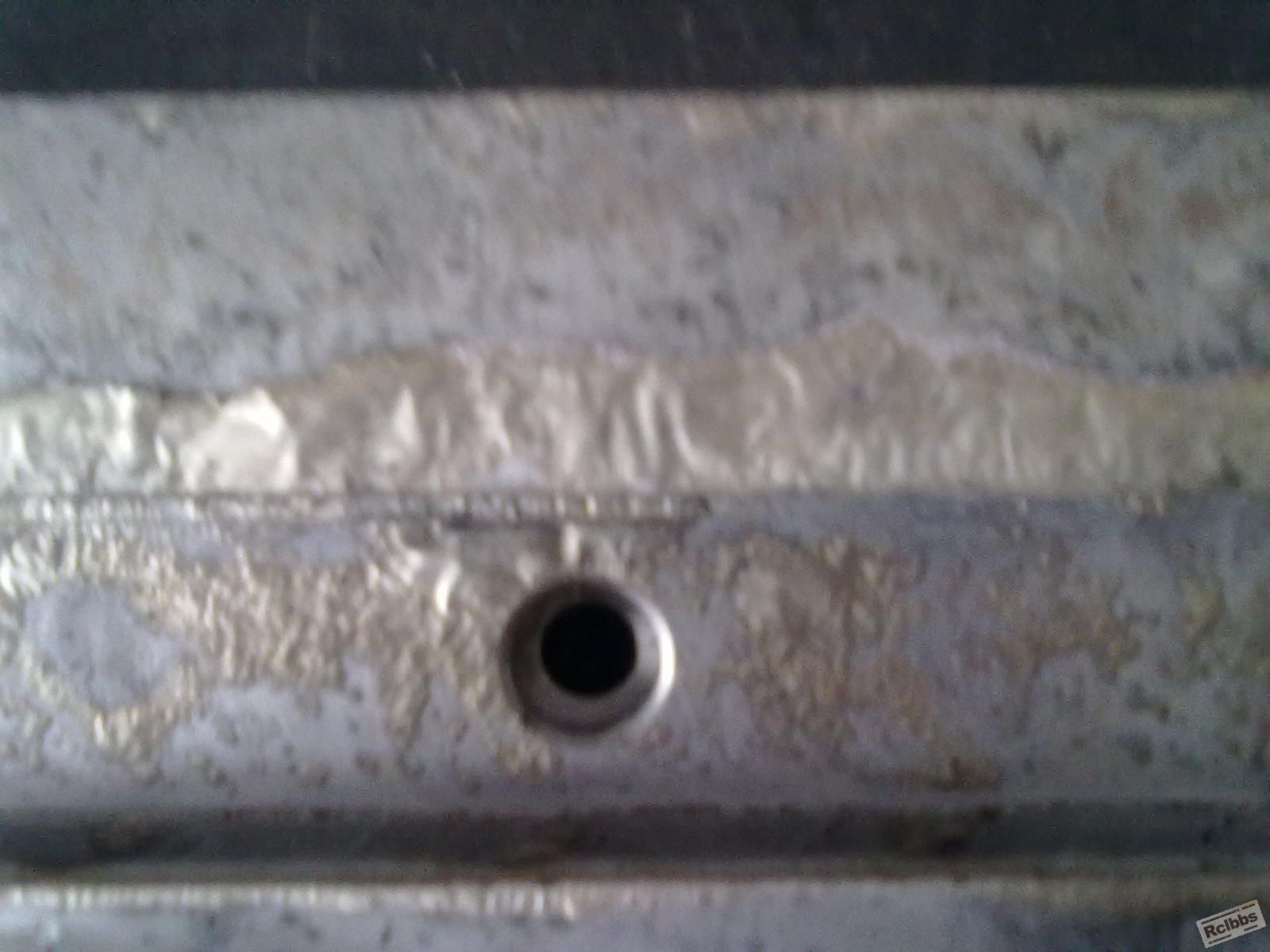

请大家帮忙分析分析工件表面是什么东西。工件热处理工艺为:强渗:925 CP1。1% 270min;扩散:925 CP0.95% 140min  淬火:850 CP0.85%  40min    热处理设备:汇森多用炉,淬火介质:KR228  油温:40  淬火后进行清洗,低温回火。
膜的具体情况看上传图片。

工件在渗碳前表面状况如何?看图片应该是渗碳前工件表面已有氧化层存在。

渗碳前有没有经过高温回火或者别的能引起氧化的操作。我们这也出现过,是经过了高温回火后。

这层薄非常薄,前几天看过哪个贴子,好像是清洗的事情!

应该是清洗剂的问题!
 楼主| 发表于 2012-6-9 16:28:04 | 显示全部楼层
是非常薄的一层膜,那是清洗机清洗不干净还是其他原因造成的呢?工件清洗后回火就出现了这种情况,并且不是每炉都出现。

难道渗碳淬火后没有经过清洗的工件表面没有这层膜。如果真是这样,那肯定是由于清洗剂的原因,但由于清洗而出现这种情况也是很奇怪的。

我们也有这层薄膜,个人分析感觉是设备设计上的问题,他家设备渗碳剂入口有点不合理,你仔细发现工件不是全有,

表层脱落,进炉后碳势长时间低,造成微氧化。

可能是那里漏气、或者长时间不共炳烷,造成氧化。

认为是氧化造成的.
热前件的表面清洗不彻底

请问产品入炉前是否高温去应力过?   我以前做的零件也出现过类似的情况!

多用炉没出现过,井式炉出现过,可能是氧化造成的

零件表面微氧化,渗前氧化,出炉淬火氧化两种原因

  哈哈,非常谢谢!我们用的IPSEN的多用炉渗碳,零件出来也是表面有层薄薄的银白色的膜,我当时问了好多人都不知道是什么原因。你们说清洗,我觉得不太可能,说表面微氧化倒可能。请专家指教。非常想知道是什么原因。为什么会是银白色的膜?是什么化合物?我们用的是丙酮。

工件到加热室后碳势不能很快升起来,造成的早期表面氧化。

一般发生在缓冷却(高温回火)后淬火的工件,是氧化所致.

防锈剂使用不当会造成这种情况。

是的,不是工件上都有。

微氧化膜,一般是进入淬火台造成,也可能是油有微量水建议将油加热到80--90度,试一下,还有那一定是淬火台问题,我经历过。
