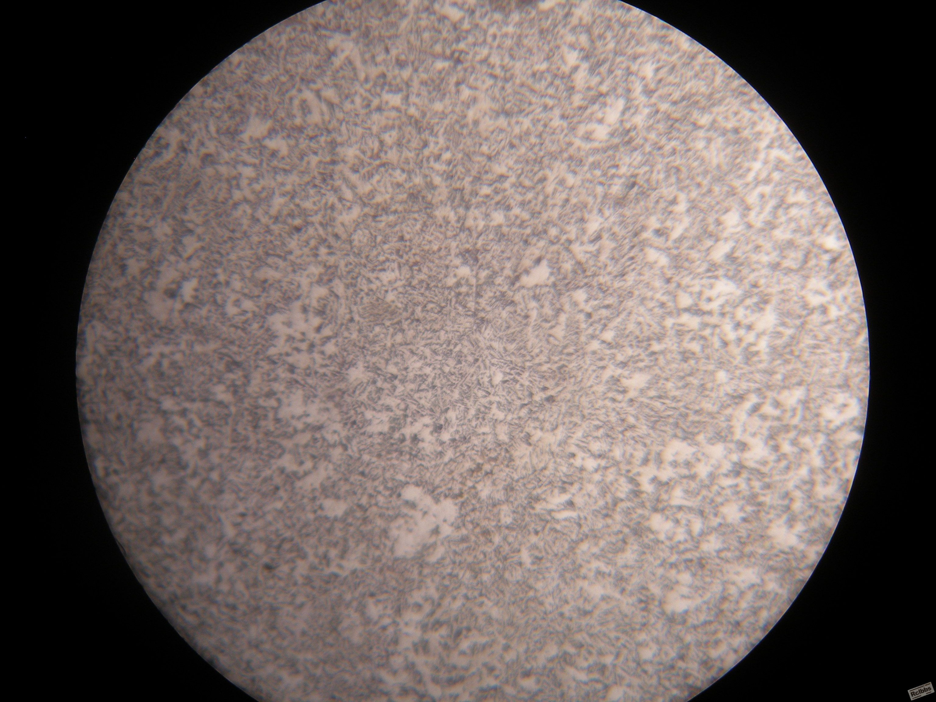

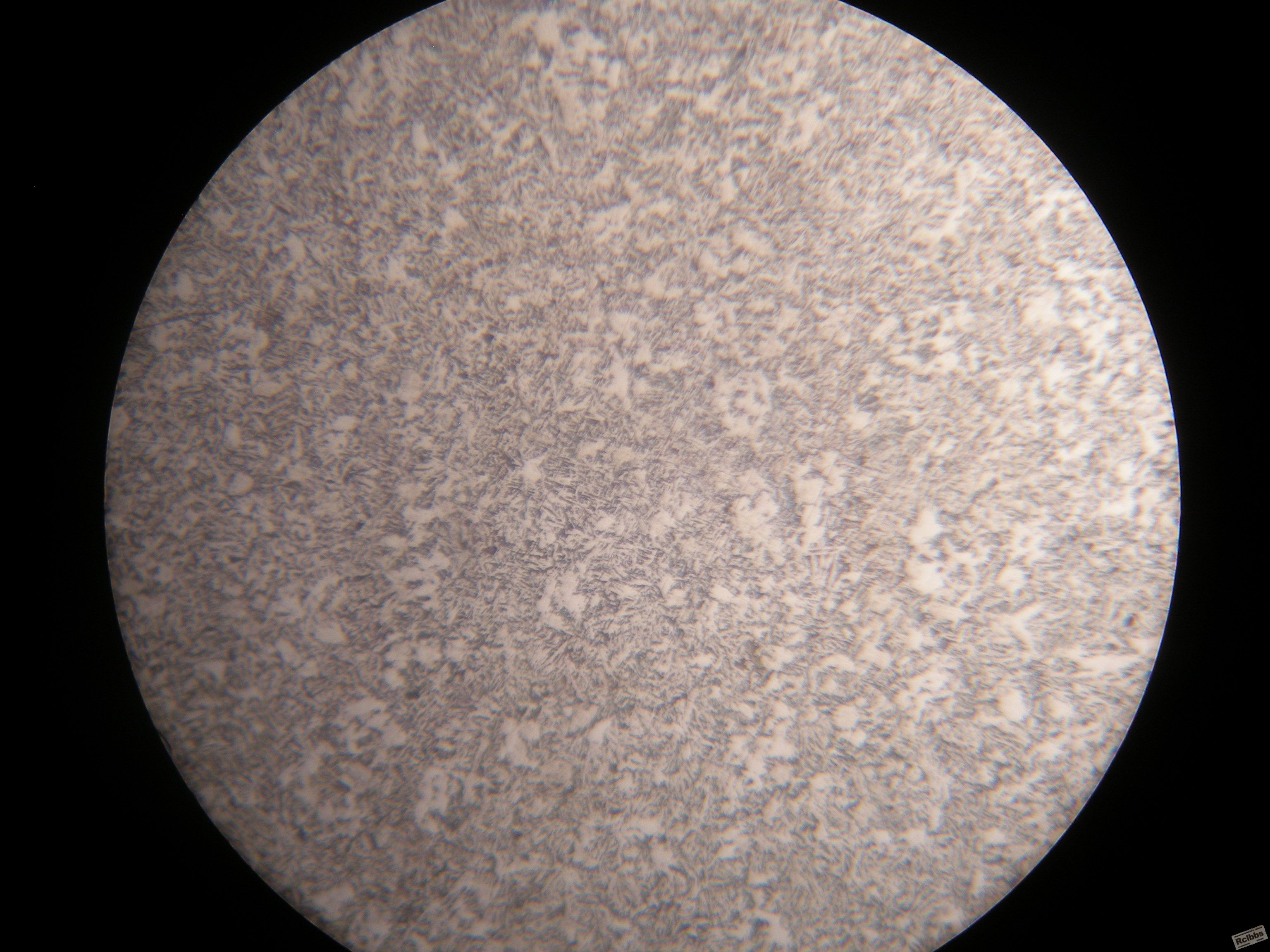

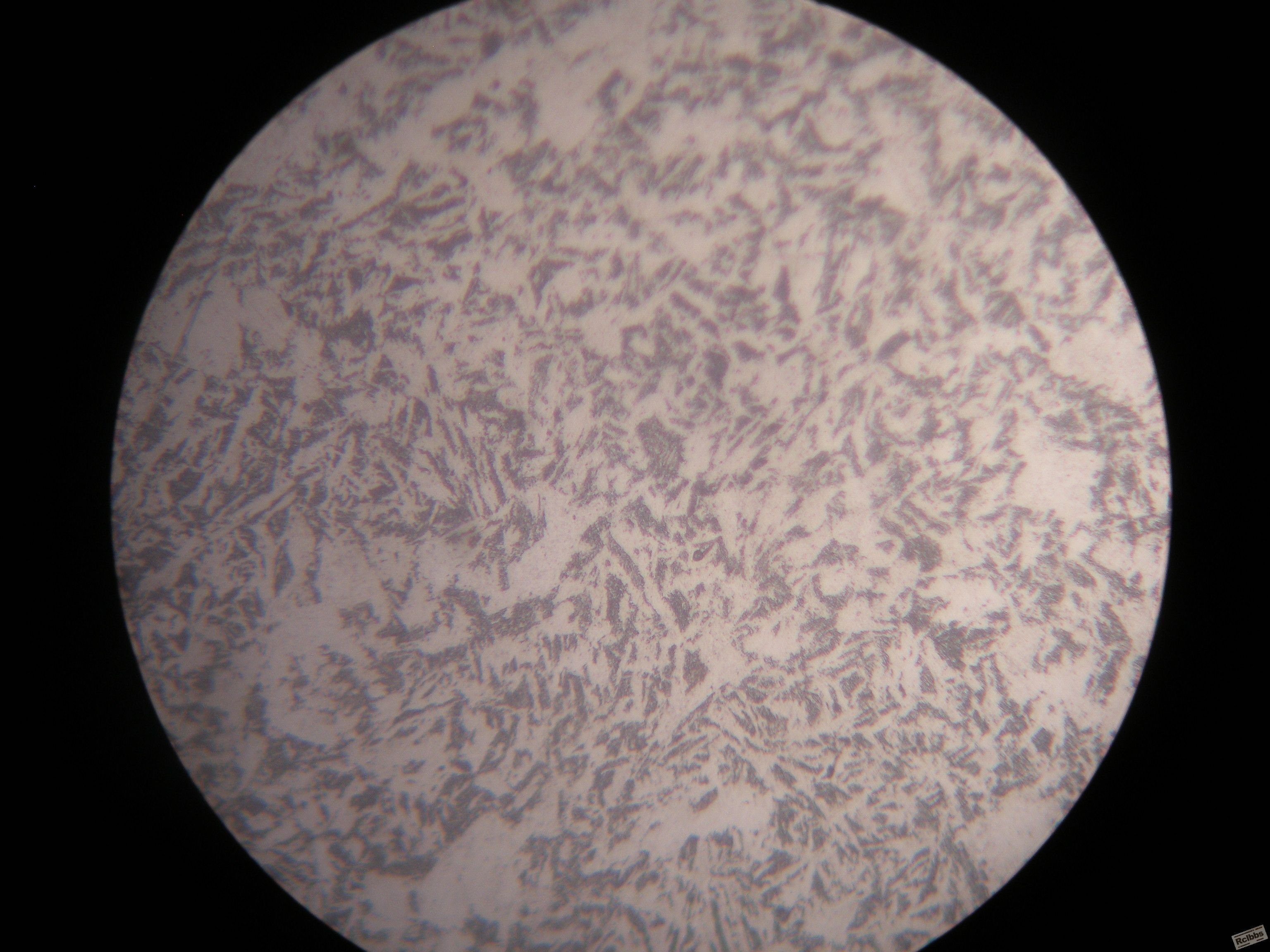

  各位高手,请教一下,材质为ASTM A217 WC1的铸钢件,930°C正火,650°C回火,得到以下组织,请问该金相含有魏氏组织吗?大概有百分之多少?谢谢各位! P1010038.JPG
发表于 2012-6-9 10:05:01 | 显示全部楼层
请问楼主,正火后再采用这么高温度的回火,这种工艺目的是什么?
发表于 2012-6-9 11:47:48 | 显示全部楼层
回1楼,因为要得到好的延伸率呀,要求是≥24%。
 楼主| 发表于 2012-6-9 22:33:23 | 显示全部楼层
怎么没有回复呀?高手,请教一下哟!
签到天数: 134 天
发表于 2012-6-10 11:10:27 | 显示全部楼层
存着魏氏组织的,大概在2级左右
