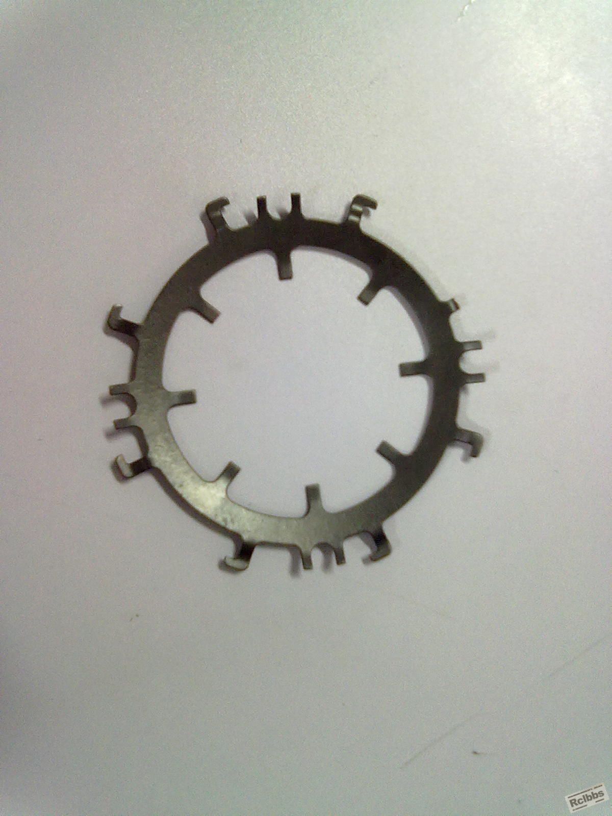

我们公司做的离合器,在做力感应弹簧力学性能测试时总是回弹,每次做完实验后,过几个小时重新做测试,使用的测试力都达不到要求。不知道为什么?希望论坛里有做这方面的同仁帮助解决一下。
基本信息
材料:58CrV4
厚度:1-5mm
技术要求
硬度:42-46HRC
力学性能,有两个要求点:1)605-635N   2)505-545N
我们现在使用的工艺。
加热:高频,加热时间:14秒,功率:87%,频率:203Hz。
冷却方式:模冷,水温:23°C左右。
回火温度:410x1h
硬度检查结果:40-44HRC
现状:力学性能测试回弹力30-50N,超出要求范围。
力感应弹簧力如图:
