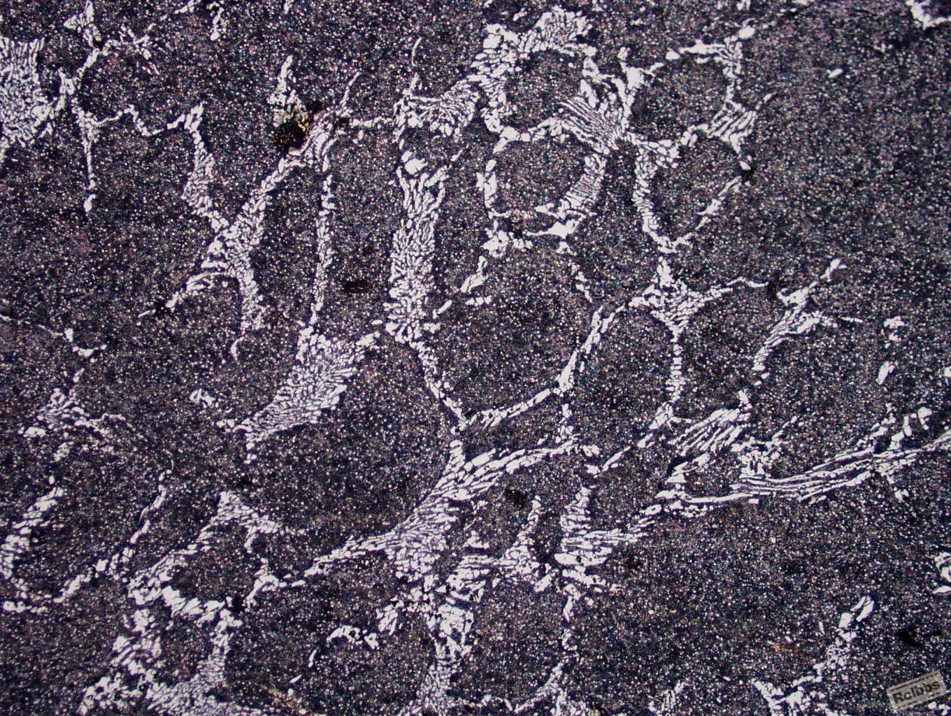

我们公司为了做一个工艺对比,选用了锻造Cr12MoV,∮180mm棒材来进行对比。请教各位大侠,做哪些检验项目可以很容易对比出不同的锻造工艺的差异?谢谢。(目前我们做了网状碳化物、共晶碳化物、晶粒度和低倍)

照片中的黑点是设备上的污点,与组织无关
谢谢,我们最后取消了做网状。共晶做出来效果还是很好。硬度倒是没做,下次再加上硬度看看情况
这个高倍是其中的一个,请给各位帮忙分析一下
其中的一个高倍照片
其中的一个高倍照片
 楼主| 发表于 2012-6-15 18:20:33 | 显示全部楼层
这是100倍的高倍照片。

从这张图片看,共晶碳化物依然呈网状存在,因此,锻打比非常不充足.

我们单位的计量单位给这个样共晶碳化物评的级是4级,网状很均匀,我查了一些资料,4级的质量还是可以的。这个是7吨八角锭锻造成180圆的高倍照片。谢谢申工的回答

非常必要.这是检验锻造是否充分的关键.

碳化物还是较大块又成网状,锻造怕是好不到哪里,如果你见过好的进口材料就懂了
