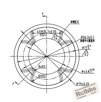

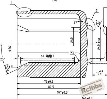

帮忙看看这个4叉的感应器怎么制作?

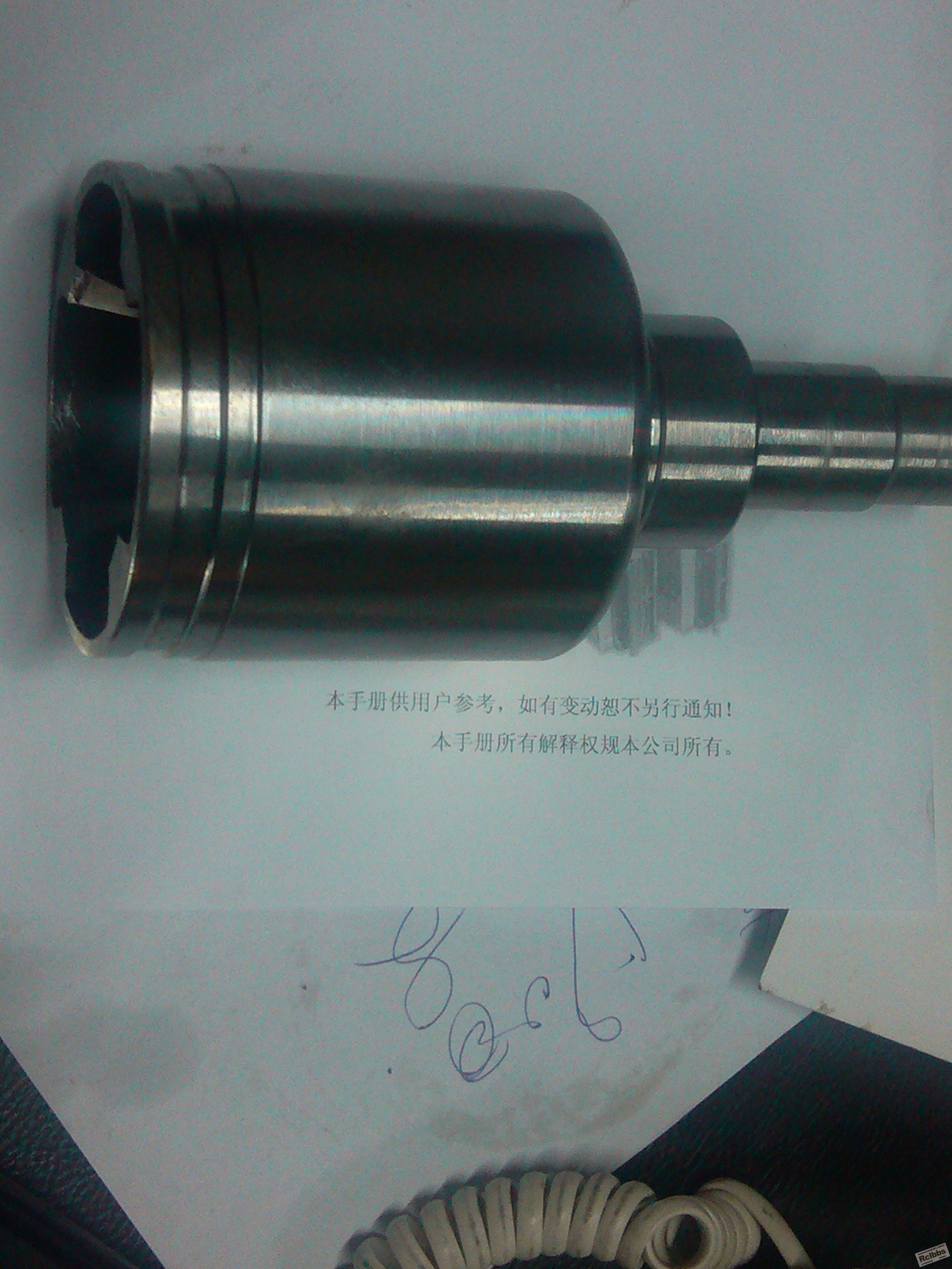

发表于 2012-6-11 20:46:07 | 显示全部楼层 |阅读模式
未命名.jpg888.jpg IMG_20120523_200526.jpg IMG_20120609_185723.jpg 533.jpg 中间的只有2.5mm

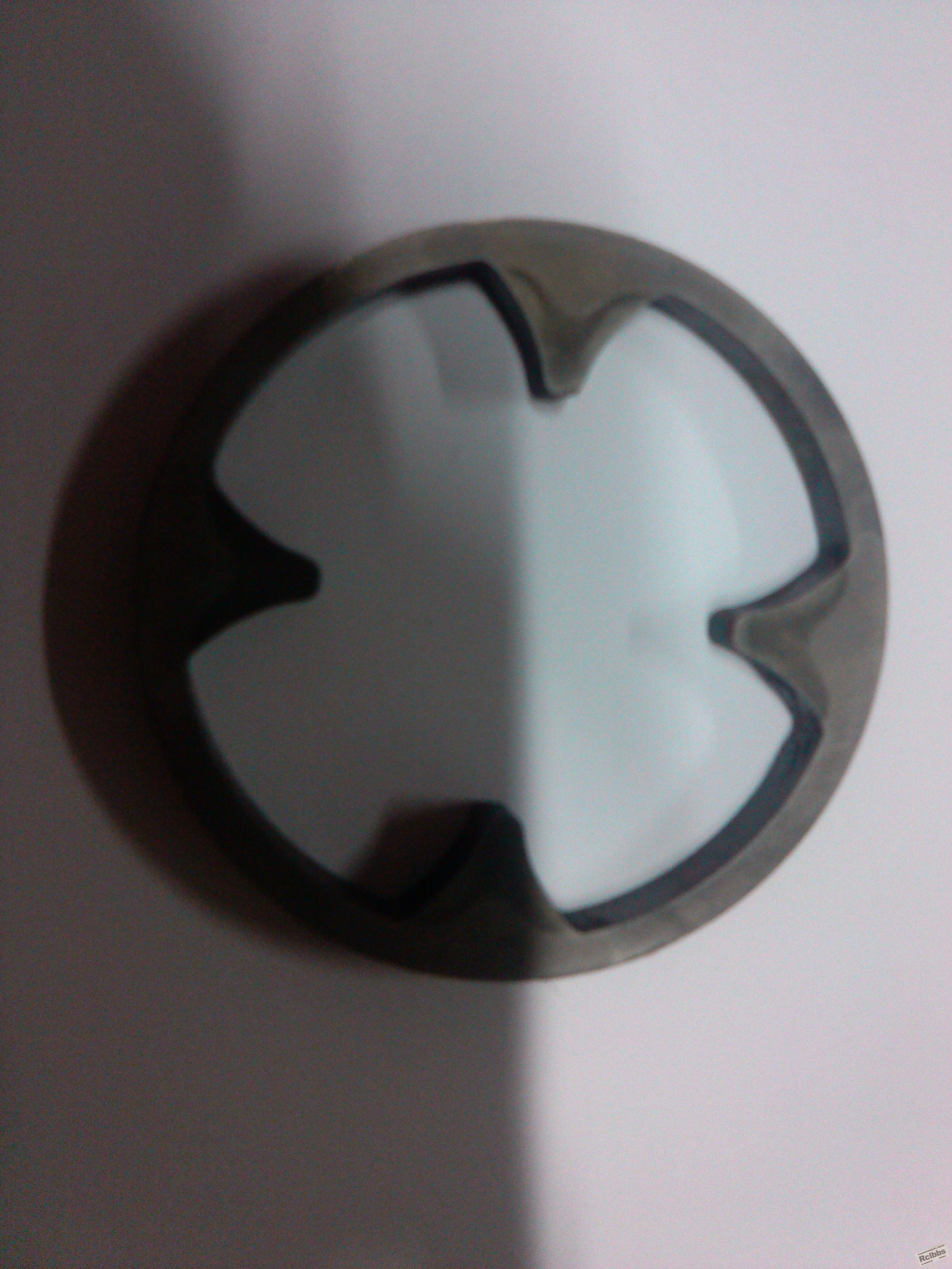

 楼主| 发表于 2012-6-11 20:49:08 | 显示全部楼层
未命名9.jpg 角上和中间不能淬透

感应器制作难度太高,要求也苛刻,能做好的我服了,估计加工成本也很高

仿形淬火,不能淬透,层深也浅

角上和中间不能淬透
老兄,这个是有一定难度的,要联系一下专门做感应器的,洛阳升华、三恒,上海智清实力都比较好的

 楼主| 发表于 2012-7-12 17:14:14 | 显示全部楼层
已经成功的交样了,检验合格,一次性加热成功,谢谢大家
