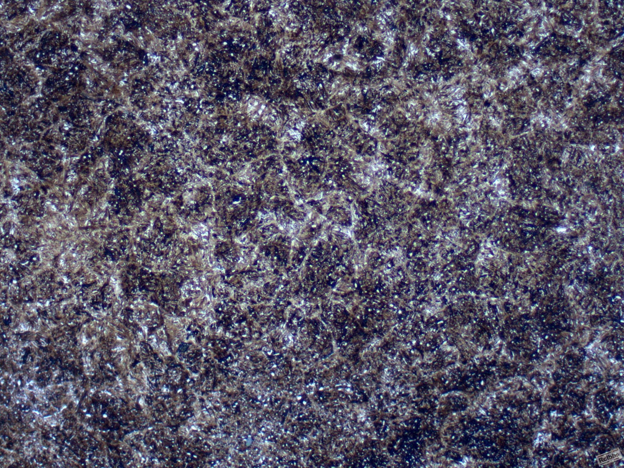

发表于 2012-6-12 10:16:46 | 显示全部楼层 |阅读模式
[attachimg]100964[/att
过热组织
过热组织
achimg]

发表于 2012-6-12 11:18:50 | 显示全部楼层
材料未写,很难判定是否过热。另外图片中心区域有偏析倾向。
发表于 2012-6-12 11:52:23 | 显示全部楼层
什么材料和工艺,怎样来判别是否过热

你提出的问题,只有你才可能知道是什么工艺和材料。
你看清楚了谁提出来的问题

 楼主| 发表于 2012-6-13 11:18:42 | 显示全部楼层
材料为GCr15,淬火温度为855

 楼主| 发表于 2012-6-13 11:22:07 | 显示全部楼层
好像有点碳化物偏析,应该是由锻件带过来的
发表于 2012-6-13 19:44:35 | 显示全部楼层
碳化物密集,偏析。分布较均匀,马氏体粗大,残奥看不出。。评5级吧

发表于 2012-6-13 21:49:23 | 显示全部楼层
看不出有过热的现象,应该是正常组织

 楼主| 发表于 2012-6-15 08:24:57 | 显示全部楼层
专业检测人员说应该评定大于5级,可能比5级还稍微差一点点吧

发表于 2012-6-16 13:32:41 | 显示全部楼层
不至于有5级吧   4级倒不错    碳化物到蛮多的 还比较细 小  均的

 楼主| 发表于 2012-6-16 13:40:41 | 显示全部楼层
谢谢,应该可以评4.5级吧!!!!!!!!!!!!!!!!!!!

发表于 2012-6-19 16:54:31 | 显示全部楼层
轴承钢淬火组织有黑白区是它的特点,应该多看几个视场,评5级啦
发表于 2012-7-29 21:52:42 | 显示全部楼层
达到5级组织,白区的马氏体针比较明显  碳化物颗粒细小  出现了残奥

发表于 2012-8-1 09:03:46 | 显示全部楼层
淬火组织应该还可以,不能判为过热组织啊!

发表于 2012-12-2 13:41:19 | 显示全部楼层
是过热了,大于五级的,正常情况下GCr15出现明显马氏体针就可以判五级,从你的视场看白区基本都有针状出现。这种组织接触疲劳强度很差,寿命测试不足三分之一
发表于 2012-12-2 16:22:11 | 显示全部楼层
从楼主图片看中间位置属于过热组织评级,白亮区比较多,但有呈带状分布;楼主需要材料综合整体评论,这样评论五级过热是不合理的,有些武断了;试样请在100倍数查验带状组织状况是否超标;而且碳化物颗粒还是比较多的,周围组织形态二级,有点欠热现象,个人看法综合评论是材料原始组织偏析引起现象

发表于 2012-12-2 16:27:47 | 显示全部楼层
过热组织评级,白亮区比较多

发表于 2012-12-1 21:11:48 | 显示全部楼层
能看见马氏体针,碳化物怎么还不少呢
不解
