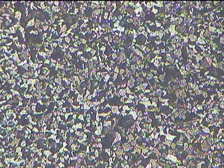

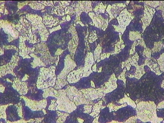

JX-569-X100.jpg 第一张为400倍、第二张为100倍。这两张图片为冷锻产品(材料为20CrMnTi)经925℃(2.5h)正火后的组织,硬度为163~180HB,正火设备是箱式炉,保温结束后直接出炉风冷。请教各位专家这个组织对切削性能怎么样?谢谢!

从硬度看应该机加工应该没有问题

从金相看还是比较均匀的
你正火的目的不就是改善切削性能吗?
当然也为下一步的热处理做准备工作

嗯  是的   我们的主要目的是为提高下一道车加工的切削性能

那就应该没问题
这个硬度
对于机加工的人正好

冒昧说一句,我感觉这个组织挺好的,性能应该也没问题的!

从硬度来讲机加工没问题,从金相组织来讲不是特别的好,晶粒大小不均。就看你们单位的标准怎样规定的,晶粒度几级合格,你照的是最差的视场吗

客户对晶粒度没有严格的规定,就对硬度有要求156~207HB。上午我又检测了几个产品发现硬度存在不均匀,冷锻变形量大的部位硬度大概在191~207HB,变形量小的地方也就是组织检测部位硬度范围在167~175HB。请问一下这个是什么原因呢

加工硬化导致硬度出现变化
估计没有将加工硬化完全消除
才会出现硬度不均匀
不过这些硬度都比较适合切削
如果没有特殊要求
应该是合格的

光靠正火是不可能消除加工硬化的

     一般这样的低碳钢,锻打后不就是正火吗?没必要那么复杂吧?硬度不均匀应该是加工硬化。硬度不均,组织不均,还是锻大的原因。

HB160---220是最佳切削硬度

从金相和硬度来看,已经很不错了,机加工也没有问题,只是金相中的铁素体不是那么干净,不知道是不是腐蚀的原因

我是用的4%的硝酸酒精腐蚀5s后快速吹干得到的组织

腐蚀剂没有什么问题,组织也很正常,只是铁素体不太干净

在我们家这样的组织和硬度都算合格了。个人认为组织评3级是没问题的

这硬度,这组织,已经不错了。
