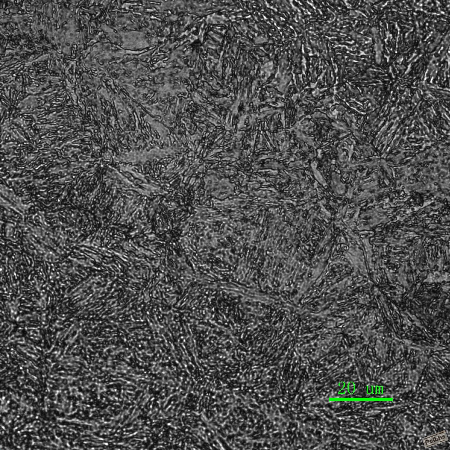

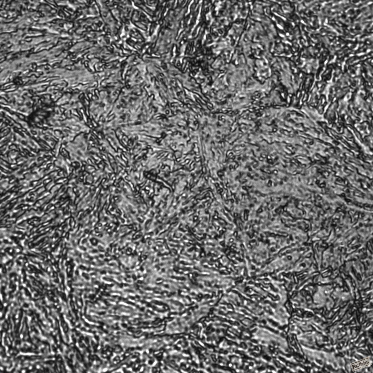

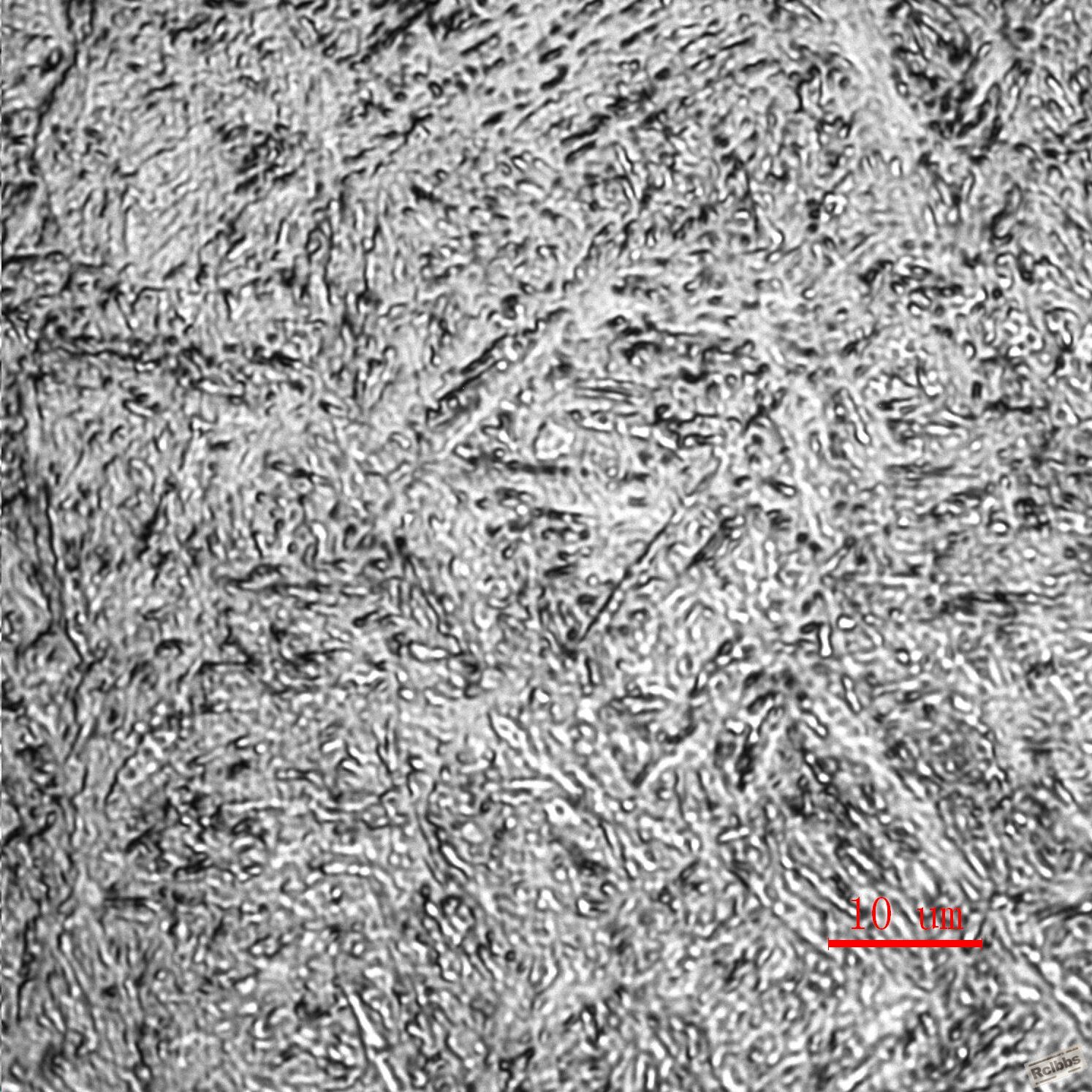

请教各位老师:
   1.2738预硬化钢30HRC,B组织,管材A化后空冷,硬度是48HRC,组织看起来还是B,问题是:同是B,硬度差异为什么这么大?
C               Si              Mn             P          S         Cr                Mo                Ni
0.35-0.45  0.20-0.40        1.30-1.60        ≤0.030        ≤0.030 1.80-2.10        0.15-0.25        0.90-1.20
A化空冷1000X
A化空冷1000X
基材组织
基材组织
基材组织1000X
基材组织1000X
