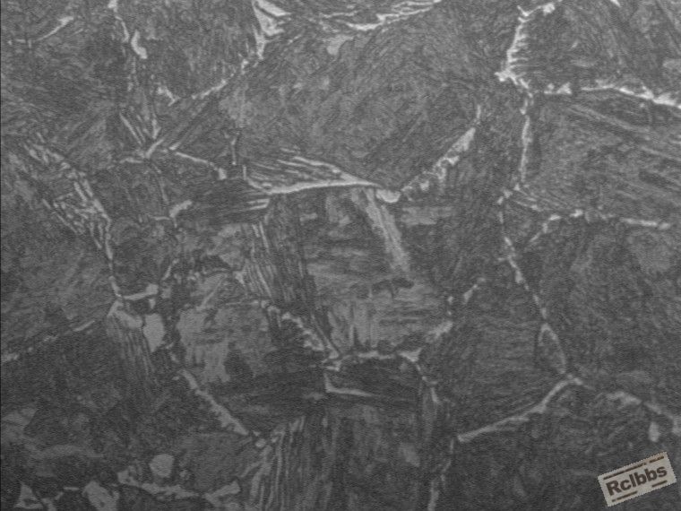

400X
400X
请问这个羽毛状的是上贝氏体吗,需要根据上贝氏体的含量评级吗,上贝氏体对渗碳钢的性能有什么损害呀,这种算严重的吗,谢谢啊
还有如果存在上贝氏体多大话    会影响组织的硬度吗      如果组织不粗大    上贝氏体含量到多少才算不合格呀   谢谢呀

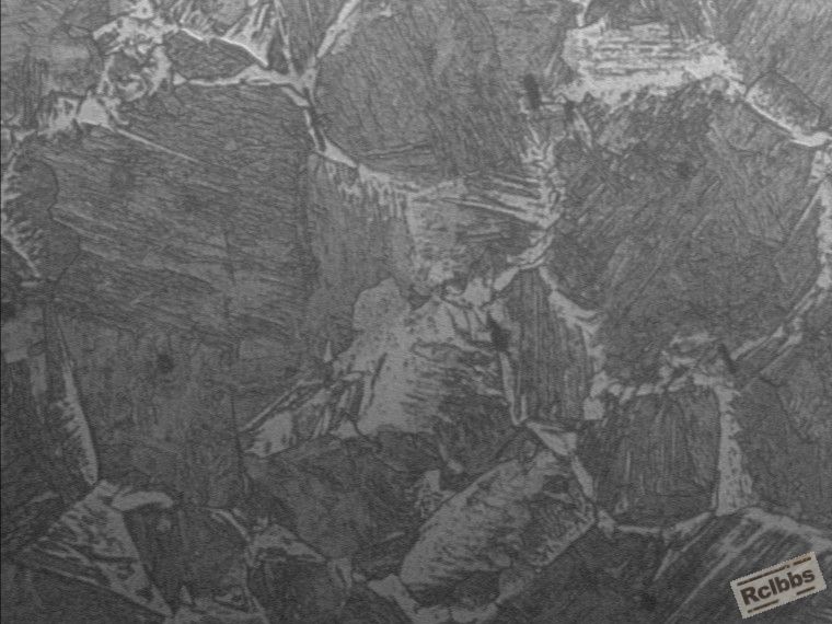

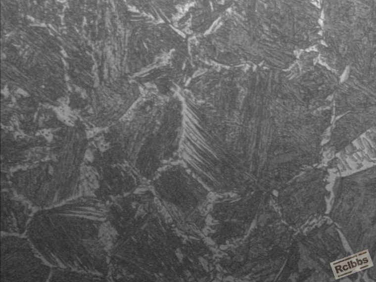

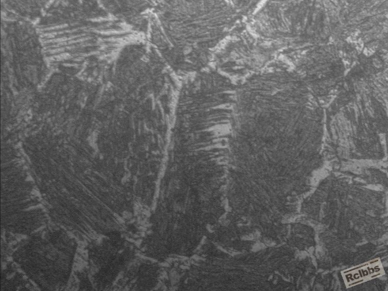

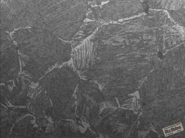

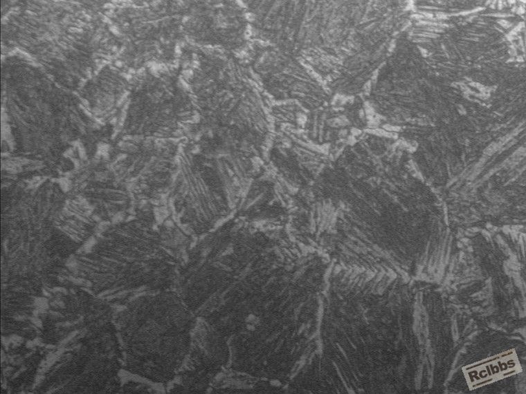

 楼主| 发表于 2012-6-14 22:19:03 | 显示全部楼层
还有这些

发表于 2012-6-14 22:31:56 | 显示全部楼层
冷却不足,产生了网状铁素体和上贝氏体,对渗碳钢的性能肯定有影响。
至于你提的其它问题,无法回答。
签到天数: 49 天
发表于 2012-6-14 23:28:52 | 显示全部楼层
这么像魏氏组织,楼主放大多少倍,不管是魏还是上都不是好事

发表于 2012-6-15 08:06:41 | 显示全部楼层
不算严重的魏氏组织,不是贝氏体
签到天数: 144 天
发表于 2012-6-15 08:06:58 | 显示全部楼层
同意3楼观点!上贝会直接影响材料的机械性能!!!

发表于 2012-6-15 08:12:26 | 显示全部楼层
如果是魏氏组织说明过烧了,楼主看看边缘部位是不是也这样;也可以根据处理工艺判断下是魏氏组织还是上贝氏体!

发表于 2012-6-15 08:55:38 | 显示全部楼层
从晶界生长的,应该是魏氏组织
签到天数: 28 天
发表于 2012-6-15 09:00:57 | 显示全部楼层
魏氏组织为单相组织,过共析钢的魏氏组织组织为碳化物,亚共析钢的魏氏组织为铁素体(固溶碳,未饱和);
贝氏体为含过饱和固溶碳的铁素体+碳化物;
从形态上来分,魏氏组织较粗大,末端较尖细,可贯穿几个晶粒,并且伴随有珠光体的存在:贝氏体组织较细小,一般在一个晶粒内。
据以上,可以判断为图片所示羽毛状组织应为上贝氏体。

发表于 2012-6-15 09:58:08 | 显示全部楼层
不好意思,原来要把树标移到上面才能看到他标的倍数,400X,那我改了,上贝
发表于 2012-6-15 11:09:23 | 显示全部楼层
如果是魏氏组织,在100倍放大下就能观察到,试试用100x能看到吗?
发表于 2012-6-15 11:10:14 | 显示全部楼层
上贝氏体,不知道楼主要得到什么组织。上贝氏体的机械性能差,重要受力件是不允许存在此组织的。冷却速度不够。

发表于 2012-6-15 11:13:13 | 显示全部楼层
可判为贝氏体组织,明显为平行状羽毛状,而魏氏组织为针状。

发表于 2012-6-15 15:45:13 | 显示全部楼层
不象上贝,而是魏氏体.

发表于 2012-6-15 16:27:37 | 显示全部楼层
楼主照片很清楚,减少腐蚀时间或者试试2%硝酸酒精腐蚀看组织会更好。第一张和最后一张似乎有晶界裂纹,不知是假象还是确实有?
签到天数: 433 天
发表于 2012-6-15 22:11:06 | 显示全部楼层
不知道你预先热处理是什么方式,如果是正火,肯定不行,出现贝氏体是不允许的,另外贝氏体对机加工不利:)
