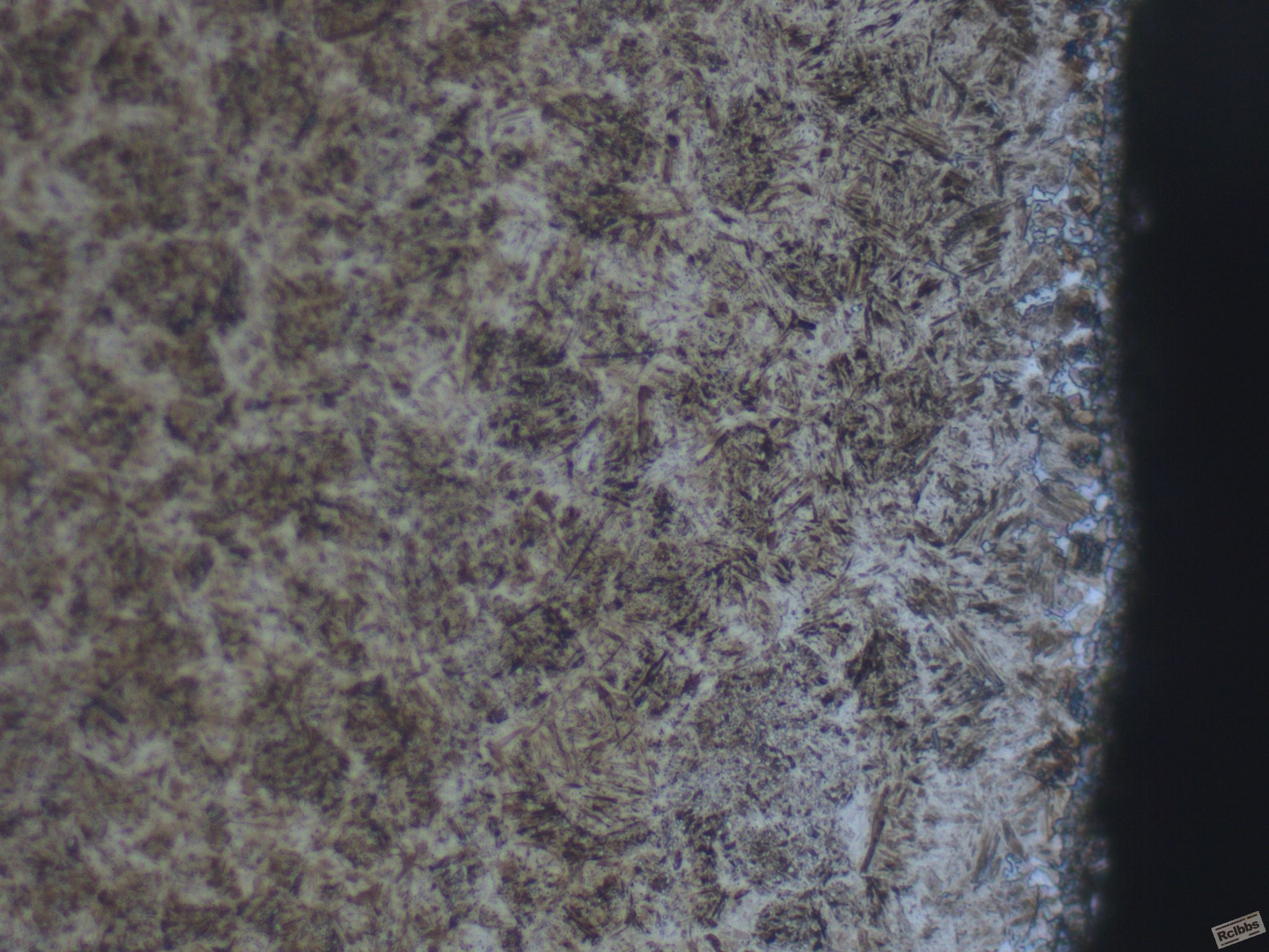

[求助] 请大家判判这个淬回火组织为几级?

是什么材料?采用什么样的热处理工艺?

 楼主| 发表于 2012-6-15 10:08:15 | 显示全部楼层
材料为GCr15钢!!!!!!!!!!!!!!!!!!!!!!!!!!!!!!!!!!

发表于 2012-6-15 10:34:44 | 显示全部楼层
边上白的啥东西?碳化物OR铁素体,次表层有针了。
我感觉到4~5级组织了,边缘有脱碳。

发表于 2012-6-15 14:59:35 | 显示全部楼层
边缘脱碳,淬火温度高了,有5级

5级是没争议的,碳势底,温度高,时间长,碳化物基本溶解,M针明显

我的意见和大家有点不一样,是不是大家看到边上有针就评的五级啊,这种现象在生产中常出现的,通常是炉内碳势不足引起的表面脱碳,过渡层出现了马氏体针,心部正常部位的组织是合格的,我看了一下在,大概是三级偏上,不到四级的样子,如果脱碳层深度不大,留量够的话,我建议按心部正常部位评级,产品往下流动吧
