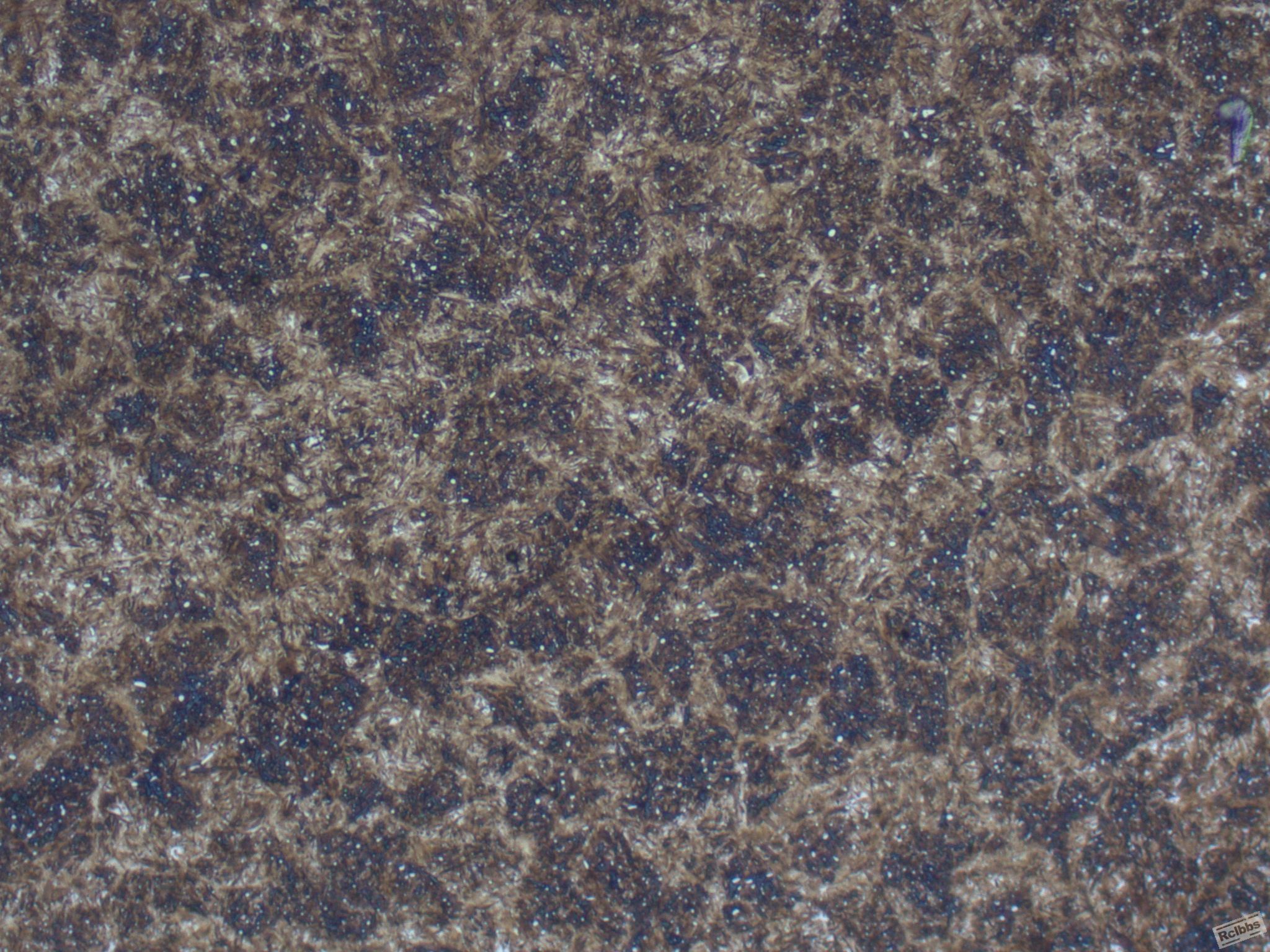

[讨论] 请高手判定金相组织级别

我评4级

发表于 2012-6-15 09:35:41 | 显示全部楼层
4级

 楼主| 发表于 2012-6-15 10:07:19 | 显示全部楼层
我自评,好像也可以评5级!!!!!!!!!!!!!!
发表于 2012-6-15 20:36:09 | 显示全部楼层
我评应该为4级

发表于 2012-6-19 11:54:12 | 显示全部楼层
腐蚀的比较深,4 级,如果浅一点的话会评5级

    我评应该为4级,结晶M少于隐晶M,碳化物较正常分布上较均匀 ,M的长度达不到5级,在合格范围内.

根据楼主的图片看组织,隐晶马氏体少于结晶马氏体分布看,碳化物颗粒分布比较均匀,按JB/T1255-2001标准级别评论为四级

发表于 2012-6-21 20:23:39 | 显示全部楼层
评4级吧,黑区扣白区分布不是很均匀,出现针状马氏体,

发表于 2012-7-22 15:49:41 | 显示全部楼层
你这图片明显的白区多、黑区少,是过热组织。
发表于 2012-7-22 22:10:41 | 显示全部楼层
我认为差不多可以评四级。

发表于 2012-7-23 07:25:15 | 显示全部楼层
评4级吧,是合格的组织

发表于 2012-7-23 07:56:45 | 显示全部楼层
4级,但是局部有5级的组织。
各位有没有这们的经历:在显微镜下5级的组织,拍成照片只能评4级。
