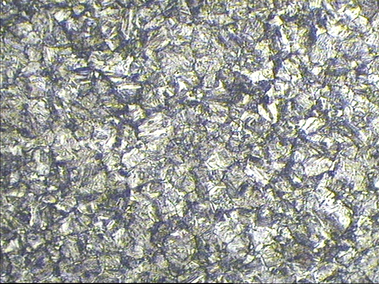

asdf.jpeg 材料20Cr经多用炉渗碳淬火+二次淬火后的心部组织,请专家分析
发表于 2012-6-15 11:02:53 | 显示全部楼层
晶粒粗大
签到天数: 521 天
发表于 2012-6-15 12:18:01 | 显示全部楼层
  好象有珠光体,F,A,我不懂金相,最近在关注,希望大家指教。
发表于 2012-6-15 14:57:16 | 显示全部楼层
一般正常情况下应该为低碳回火马氏体+少量先共析铁素体(或者少量上贝氏体)。
从你的照片上看不出什么,因为制样效果不佳、腐蚀过度、表面污染。
金相照片需要标明倍数以便别人判断。
 楼主| 发表于 2012-6-15 15:43:31 | 显示全部楼层
金相400X的心部组织,前期一次渗碳淬火心部发现有严重的网状铁素体和板条马氏体,二次淬火后,盐炉使用20号机油淬火,感觉好像由于冷速慢的问题,心部有碎块状铁素体和板条马氏体,其他的像羽毛状或针状的就分布清楚了。
发表于 2012-6-15 15:58:04 | 显示全部楼层
您自己分析的很到位了,^_^。
首先确定产品的大小,如果产品大,20Cr材料本身淬透性差,心部可能出现铁素体和贝氏体组织。
签到天数: 217 天
发表于 2012-6-15 16:16:37 | 显示全部楼层
兰州和楼上说的对,,沿晶界断续分布的的黑色组织是否为屈氏体?
签到天数: 521 天
发表于 2012-6-15 22:29:49 | 显示全部楼层
那一层层的是,贝氏体?M是主要的肯定不用说,是说那些少量的。
