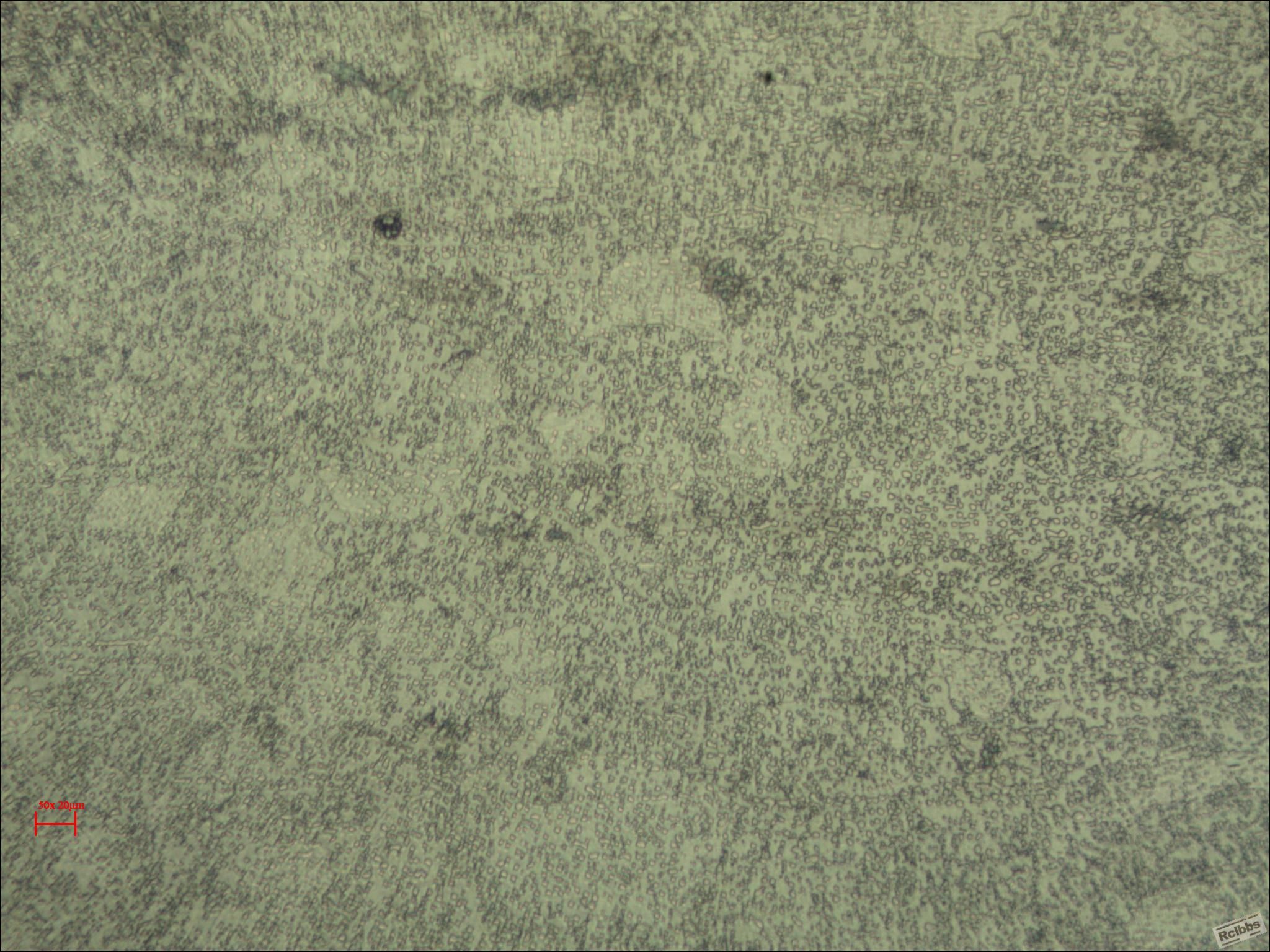

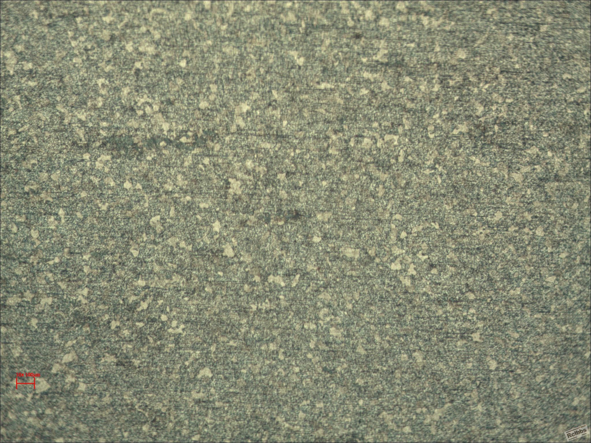

2012年6月15日锥环退火.JPG 2012年6月15日锥环退火-2.JPG GCr15外协退火,能看出退火工艺吗,组织是否适合翻边成型?
规格:2.3*78*12000/板材
此图为冲压落料后第一道翻边,然后外协退火.请高手指点!

上面两张照片都是400倍的
发表于 2012-6-15 17:22:29 | 显示全部楼层
都是退火后球化珠光体组织,但是球化颗粒大小不是很均匀,部分有细片珠光体分布,说明退火工艺温度不当或保温时间不足引起

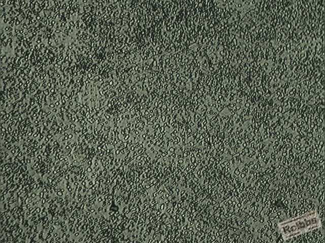

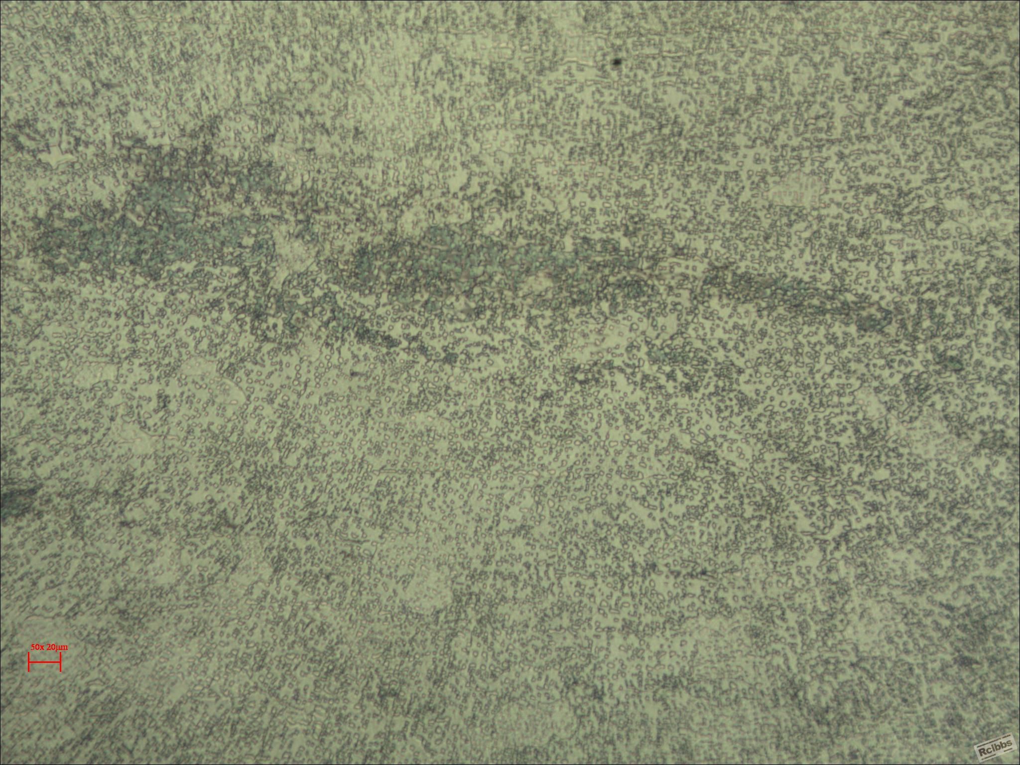

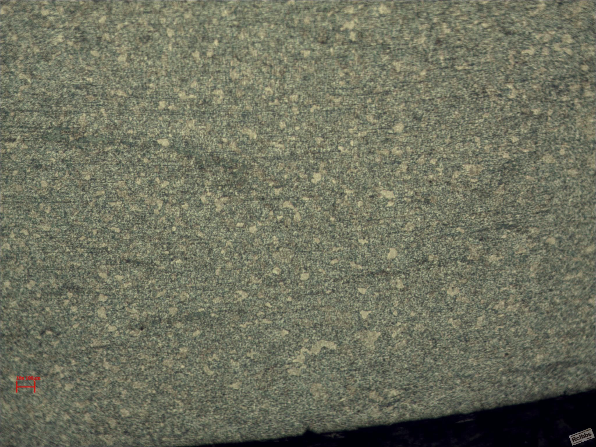

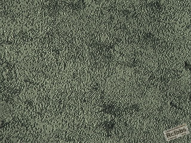

传几张大图,请指教。

签到天数: 193 天
发表于 2012-6-20 11:33:55 | 显示全部楼层
前面两张可以,后面两张是多少倍的
签到天数: 105 天
 楼主| 发表于 2012-6-20 11:56:57 | 显示全部楼层
前面两张500倍,后面两张100倍。
