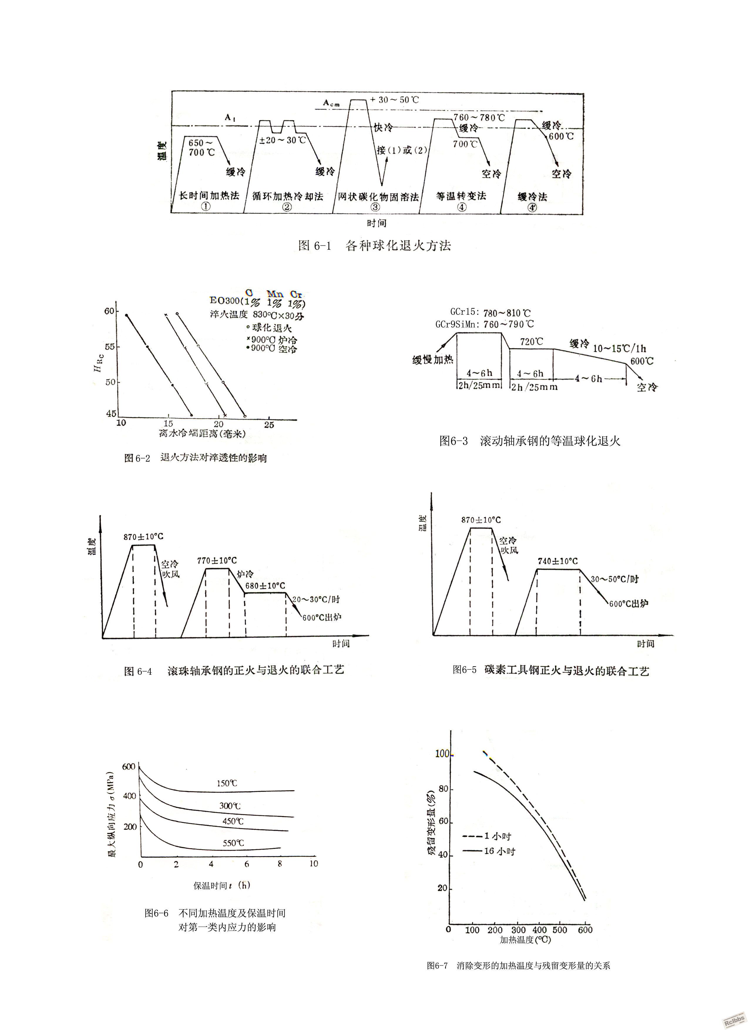

    滚动轴承钢的球化退火
    滚动轴承钢具有较高的含碳量和含Cr量,其退火后具有与工具钢相同的金相组织(珠光体+碳化物),并常用于取代冷作模具钢,因此具有与工具钢相同的热处理特性。
    球化退火对滚动轴承钢的作用
    (1)球化退火后的滚动轴承钢,其切削加工性能良好,这对于自动流水作业线上大量生产滚动轴承时显得非常重要;
    (2)经球化后的滚动轴承钢,在淬火和低温回火后,其接触疲劳强度、耐磨性和韧度都较高;
    (3)未经球化的滚动轴承钢,淬火温度范围较窄(20~35℃),而经球化后,淬火温度范围扩宽为40~45℃,淬火时产生过热及变形开裂倾向都减小。
    滚动轴承钢球化退火工艺要点
滚动轴承钢可采用缓冷球化或如图6-3所示的等温球化法。一般认为,退火后球状碳化物的平均直径以0.4~0.5μm为最好。
当淬火组织中球状碳化物的面积率为7~8%时,滚动轴承寿命最高。当球化退火后,球状碳化物的面积率约为15%时,为了使淬火后能残留有7~8%的球状碳化物,则必须严格控制退火后球状碳化物的大小,使其处于0.4~0.5μm范围内。为此,球化退火时要采用稳定可靠的连续式作业炉。
    图6-4是滚动轴承钢的正火与退火联合工艺。先正火后等温退火的联合工艺,适合于处理滚动轴承钢(GCr15,GCr15SiMn)以及合金工具钢(9CrSi, 9CrWMn)等,以消除其组织中严重的网状碳化物。对于合金工具钢中碳化物网较易出现且又较难消除的CrMn、CrWMn、CrW5等,由于合金碳化物量多,形成碳化物网倾向大,稳定性高,为消除网络组织的危害,正火温度应提高到900℃,保温后空冷、喷雾冷却或吹风冷却,必要时还可在热水中淬火急冷,然后立即进行等温退火使组织得到球化。
