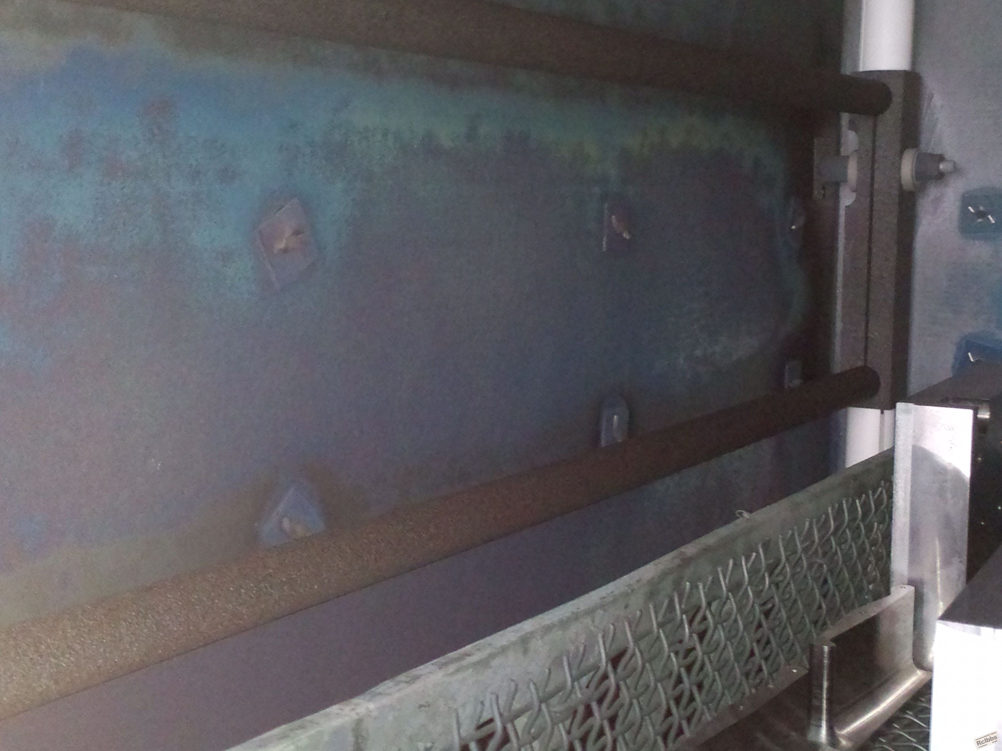

大家帮忙看一下炉膛变成这样色是什么原因造成的

看似散热器漏水,是不是风口上发绿?

我提示一下  那天进炉的零件是以前没有干过的,会不会是材料问题啊   结果过后三天又恢复了,

怀疑与气体有关系,气体纯度

没有遇到过类似情况,我也遇到过一种材料热处理后,处理其他材料会时,会发黑,一直找不到原因!

可能是你进去的产品,放气量以及含水气量比较大。在高温时候产生了这个现象。没事情的,烧几炉就过来了。在国外真空炉产品进去之前都要进行除气,就是在300-400度烘一下产品,这样就会很好。

这种情况一般来说,不带绿色的话,就是降温有点慢,气体纯度看是不是有问题,如果带点绿的话,可能就是真空度啊,还有密封圈老化,漏水了。我们公司也出现过这种情况。

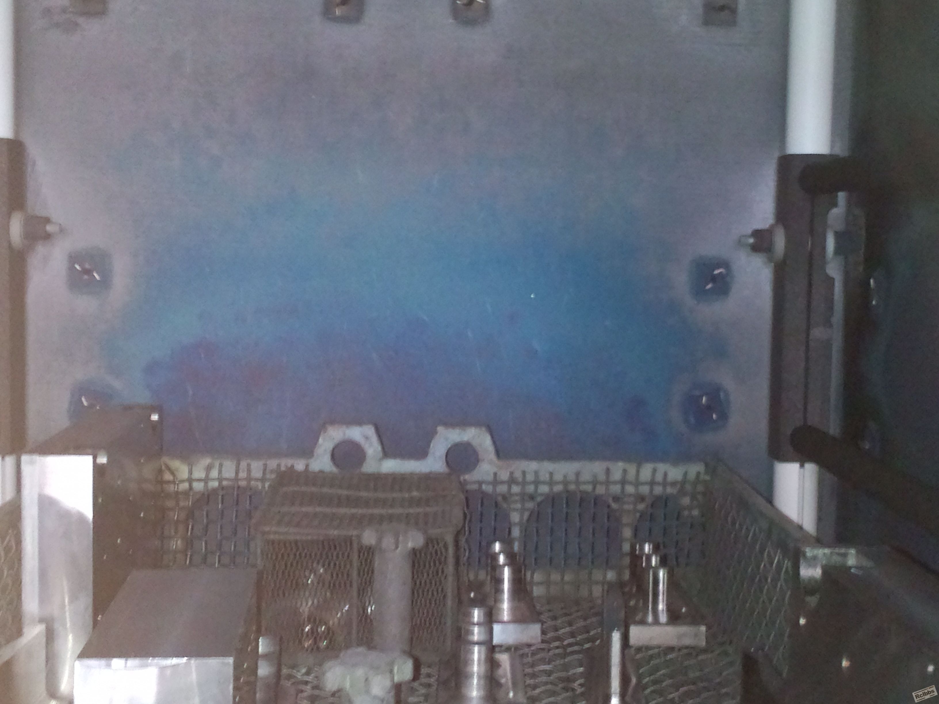

psu (1).jpg psu.jpg    现在是这个样子  估计就是材料的问题,

学习了·没见过这种情形·真是热处理这玩意·啥状况都有发生·

那你的产品是什么颜色呢,也是这颜色吗?我遇到过,我做一家公司产品是不锈钢材料,他们公司不知道用一种什么药水抛光,这种药水在这个产品上没有清洗干净,拿过来上面还有水,我们手碰到这个水手都会发黄。

看颜色感觉是杂质蒸散后造成的

检测炉子的压升率,再看看你冲氮气时是不是冲了空气到储气罐里面。

气体没有问题  一直都是5个9的,密封圈?  你指的是炉门的吗?

气体纯度有问题啊,还有密封圈是不是老化了

有空气进入炉内或者有水分进入炉内,供参考。

也不一定是炉门啊,说不定还有其它地方啊,所以你们应该请专业的师傅来检查一下,是不是想现在还这样啊,还是现在已经好了

应该不会是密封圈的问题    要是密封圈漏气  直接反应就是真空度抽不上去  不会正常工作   最近没有出现这种现象
