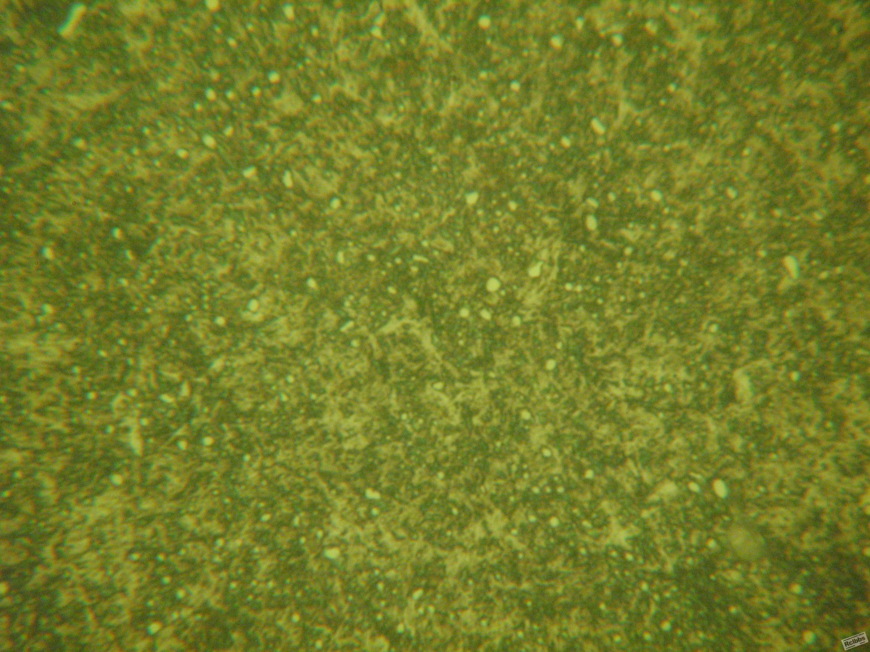

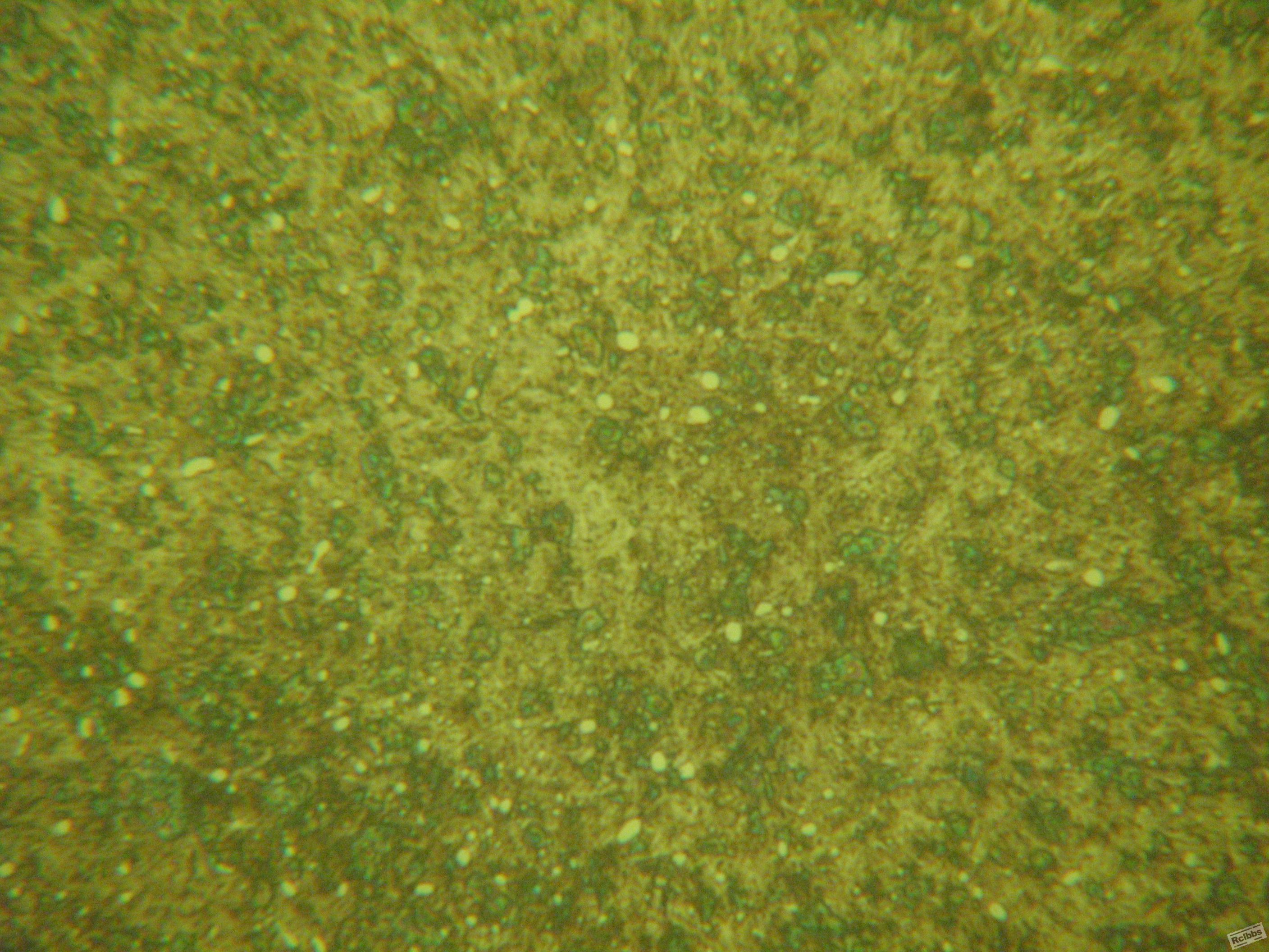

问一下,白区是高碳马氏体吗,黑区是低碳的
白球是碳化物还是残余奥氏体

发表于 2012-6-16 13:19:53 | 显示全部楼层
看起来预处理没有做好   白区是高碳的   黑区的是低碳的   组织不太好

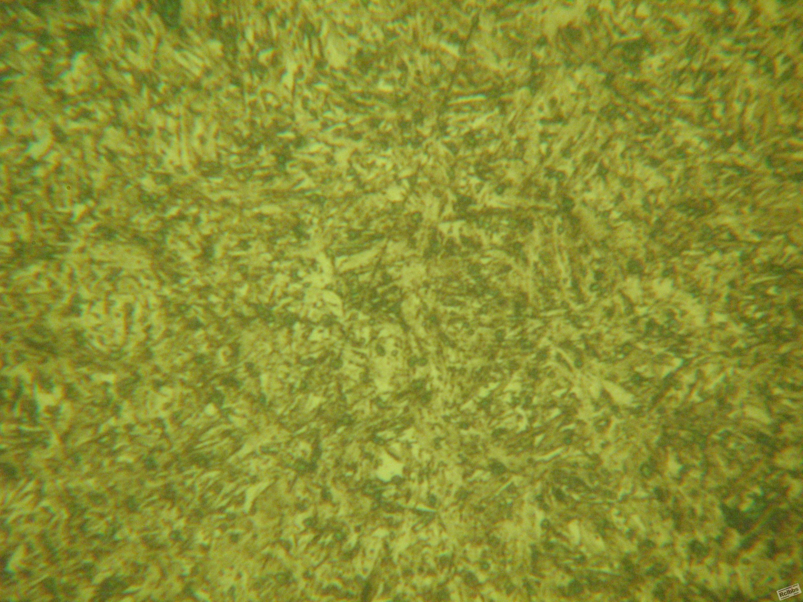

 楼主| 发表于 2012-6-16 13:50:08 | 显示全部楼层

发表于 2012-6-20 14:51:24 | 显示全部楼层
看得到明显的针状组织就是加热温度高了
发表于 2012-7-30 21:13:19 | 显示全部楼层
白区是高碳马氏体,黑区是低碳的
白球是碳化物

发表于 2012-8-15 13:21:56 | 显示全部楼层
liutaibao2005 发表于 2012-6-16 13:50
问一下,860度淬火得到了没有碳化物的竹叶马氏体,这个是由于淬火温度高了吗
GCr15材料是不是二次淬火了?
发表于 2012-8-17 10:48:23 | 显示全部楼层
这个你说的是过热组织状态了,还得和材料尺寸大小来评判的
签到天数: 207 天
发表于 2012-8-17 15:38:57 | 显示全部楼层
白区是结晶马氏体,黑区是是隐晶马氏体,白点是残留碳化物
签到天数: 42 天
发表于 2012-11-28 15:54:12 | 显示全部楼层
淬火温度高了,碳化物大部分溶解了,超5级组织
发表于 2012-11-28 15:39:53 | 显示全部楼层
同意:白区是结晶马氏体,黑区是是隐晶马氏体,白点是残留碳化物
