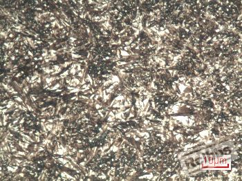

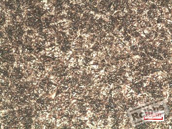

这是同一试样用500倍、1000倍拍的图片,请大家评评有几级,有人说是合格的,有人说是不合格。
发表于 2012-6-16 15:53:36 | 显示全部楼层
我认为是组织过热不合格,1000X图片比较清楚,残奥挺多,碳化物溶解严重,不但温度高,而且保温时间长。
签到天数: 2419 天
发表于 2012-6-17 08:02:38 | 显示全部楼层
组织超过5级,残余奥氏体比较多,马氏体针比较明显。
签到天数: 1877 天
发表于 2012-6-18 08:39:50 | 显示全部楼层
第一张图片很明显是粗针状马氏体组织,所以我判断该组织大于5级。
签到天数: 1877 天
发表于 2012-6-18 08:42:12 | 显示全部楼层
但是听一些有经验的老师傅说,一些国外人士认为有点粗针状马氏体也是合格组织,不知是否是真的?希望大家多多指教!!!?
签到天数: 59 天
发表于 2012-6-18 09:46:29 | 显示全部楼层
请楼主,讲一下工艺,可否
签到天数: 1211 天
 楼主| 发表于 2012-6-19 09:15:47 | 显示全部楼层
5楼说得对极了,我用国外的标准来评还是合格的,而且组织还不算极限,是比较好的,只是局部残奥有点多。用国标评级楼上几位都说了:不合格。
我检过一个韩国淬火的样品,整个试样全是这样的针状马氏体,第一次看见吓一跳。这个样品是我司的车件对方淬火的,因为材料的原因退回。
我发这张图片的意图是希望各位不要对淬火组织太苛求了。有些针状马氏体并不可怕,上图中的缺陷是残奥有点多,如果能适当控制一下残奥是很好的组织。韩国的标准我没见过,但是SKF FAG等大公司都有残奥的要求,晶粒度的要求,组织中有一定量的针状马氏体。
发表于 2012-6-19 10:46:55 | 显示全部楼层
一般日本的轴承标准对马氏体的大小要求也不严格,主要是控制碳化物和残余奥氏体的含量及碳化物的分布等,出现细针状马氏体也是合格的。
发表于 2012-6-19 13:43:01 | 显示全部楼层
     看了该图我第一反应就是奥氏化时间过长,或淬火温度偏高,碳化物过溶解淬成,粗大的针状马氏体+过多的残佘奥氏体,容易造成成品的变形和开裂.
发表于 2012-6-19 15:33:26 | 显示全部楼层
是这样的,国外的标准和国内的标准有些相反,国内组织是细致为主,属于优质品,而国外的组织比较粗,不过话说回来,国外的标准和国内的标准区别在于倍数高低,国外一般以1000倍数来评级的,国内是以500倍数评级,最好是以各自单位根据相关标准来评定;还有虽然针状马氏体比较粗,但对于残余奥氏体量来说还是控制严格的
发表于 2012-7-30 21:11:12 | 显示全部楼层
500倍的组织有五级 用SKF 组织评 1000倍 也不合格 超4级了
签到天数: 173 天
发表于 2012-8-8 09:51:27 | 显示全部楼层
这早都超过5级了  严重过热啊
发表于 2012-8-8 12:08:12 | 显示全部楼层
粗针状马氏体,碳化物过度溶解
发表于 2012-11-28 16:41:01 | 显示全部楼层
