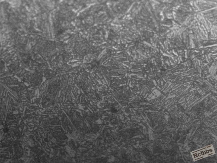

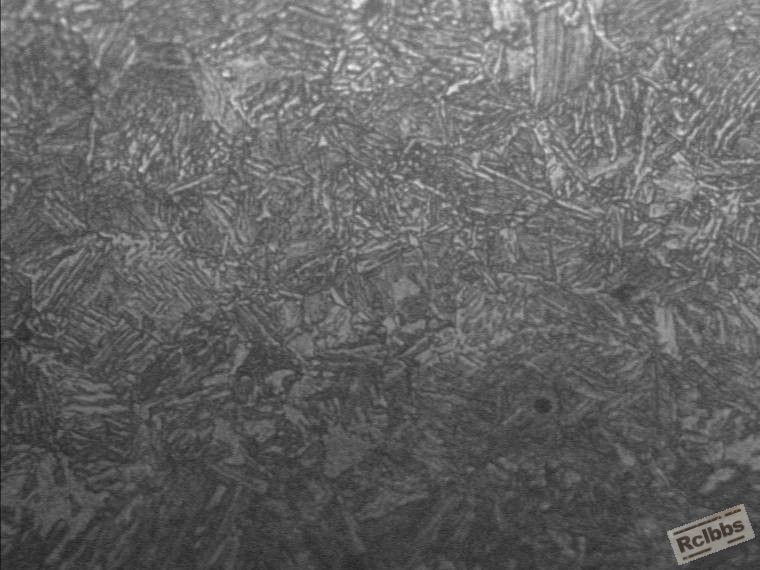

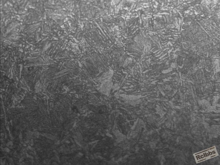

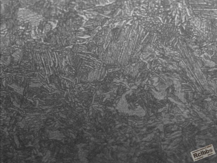

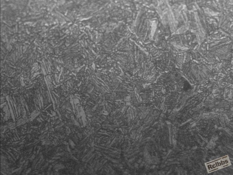

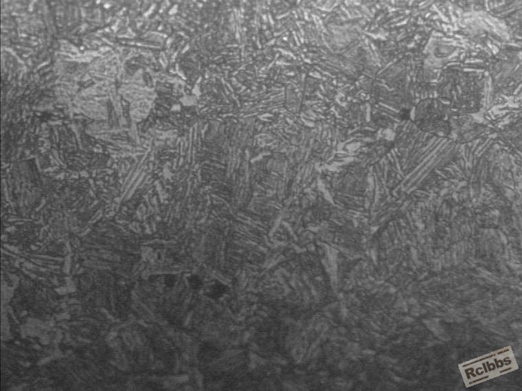

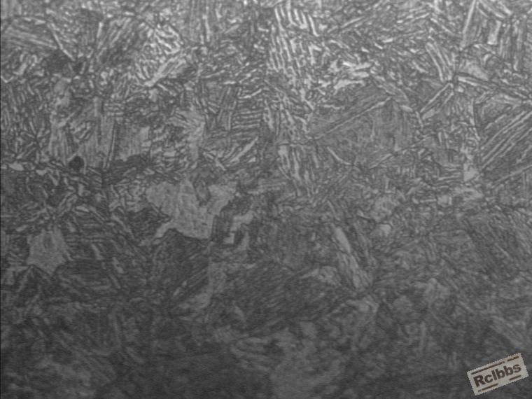

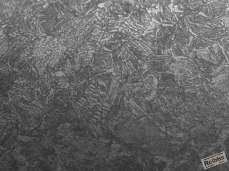

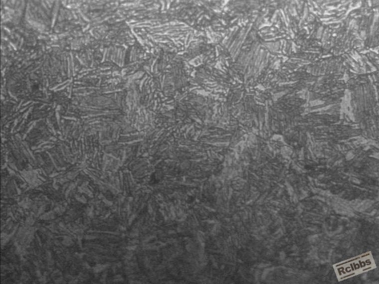

这是个外径是60,内径是32的隔圈,汽车上面的,材料是20钢,要求渗碳+回火,以下图片是他的心部组织,都是400X的,硬度大概在25.3HRC,具体热处理工艺参数不知道,感觉心部有很多东西不知道是什么 ,更不知道合格不合格,请各位帮我看看,谢谢了

发表于 2012-6-16 20:59:22 | 显示全部楼层
个人认为是屈氏体+贝氏体+少量铁素体。供参考
 楼主| 发表于 2012-6-16 21:14:51 | 显示全部楼层
请问那些白色条状就是贝氏体吗,如果让你判定这个零件,算合格吗,我现在急需要是否合格的结论和原因。
签到天数: 611 天
发表于 2012-6-16 21:56:00 | 显示全部楼层
你们的验收标准对心部组织有要求吗,如果没有要求,硬度合格就可以接收。
 楼主| 发表于 2012-6-17 18:07:11 | 显示全部楼层
硬度没有特殊要求,那我就算它合格吧,谢谢了
签到天数: 521 天
发表于 2012-6-17 18:38:24 | 显示全部楼层
  应该是原材料状态,铁素体,珠光体吧?一般20钢 渗碳淬火温度780,中心组织应该是没有变化的。我看是这样的渗碳温度高940,缓冷,出现粗大的珠光体和铁素体,再次加热淬火780,没发生组织转变。不懂金相,最近在关注这版块,学习中。希望专家给我点评。
签到天数: 521 天
发表于 2012-6-17 19:05:49 | 显示全部楼层
没看表面组织,和硬度,看中心组织,给你零件合格。当然你也可以两次淬火,改善中心组织。
签到天数: 521 天
发表于 2012-6-17 20:04:28 | 显示全部楼层
请专家帮我点评下,看是对的吗?
