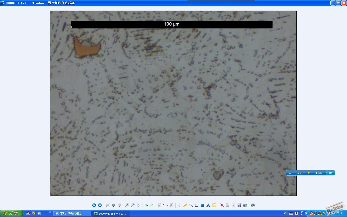

帮我看看GH4169
制度固溶950-980度
时效720,8h 以45-55度/h炉冷到620,8h。其中黄色的什么东西?显示的是什么相
腐蚀剂 HCL HNO3 HF 混合剂
1000倍
1000倍

发表于 2014-5-12 14:38:38 | 显示全部楼层
组织为奥氏体+弥散颗粒分布的碳化物,至于黄色块状物,可能是金属熔炼遗留的未来得及熔化的小块合金类金属。楼主可用电镜能谱鉴别,待准确结果。
另外,楼主可以分享一下该GH4169的成分控制范围及获得该组织的工艺否?让我们也学习进步一下。
