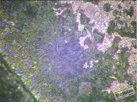

20CrMo渗碳淬火表面组织

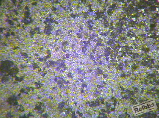

20CrMo渗碳淬火近表面组织

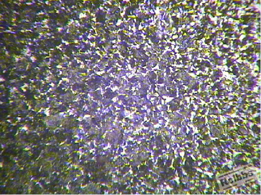

20CrMo渗碳淬火近心部组织

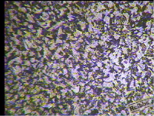

20CrMo渗碳淬火心部组织

表面1
2.jgp.rar
482.18 KB, 下载次数: 216
近表面2
3.rar
526.52 KB, 下载次数: 211
近心部3
4.rar
484.25 KB, 下载次数: 222
心部4

心部硬度只有12HRC, 表面硬度57HRC
发表于 2012-6-18 22:29:31 | 显示全部楼层
不是淬火温度低就是淬火到了静止的淬火介质里了
检查一下生产过程吧。
签到天数: 23 天
发表于 2012-6-19 16:21:41 | 显示全部楼层
工件尺寸如何?活干成这个样子了,吓人呀。表面不至于也冷却不足吧?还是含碳量不够造成的,没有工艺真不好说,能给个硬度梯度吗?
签到天数: 1890 天
发表于 2012-6-19 17:00:43 | 显示全部楼层
如果工件的尺寸在保温时间上没有问题的话,有可能就是材料不符,里面没有合金元素。
签到天数: 114 天
 楼主| 发表于 2012-6-19 19:44:34 | 显示全部楼层
四副图分别是什么组织?
