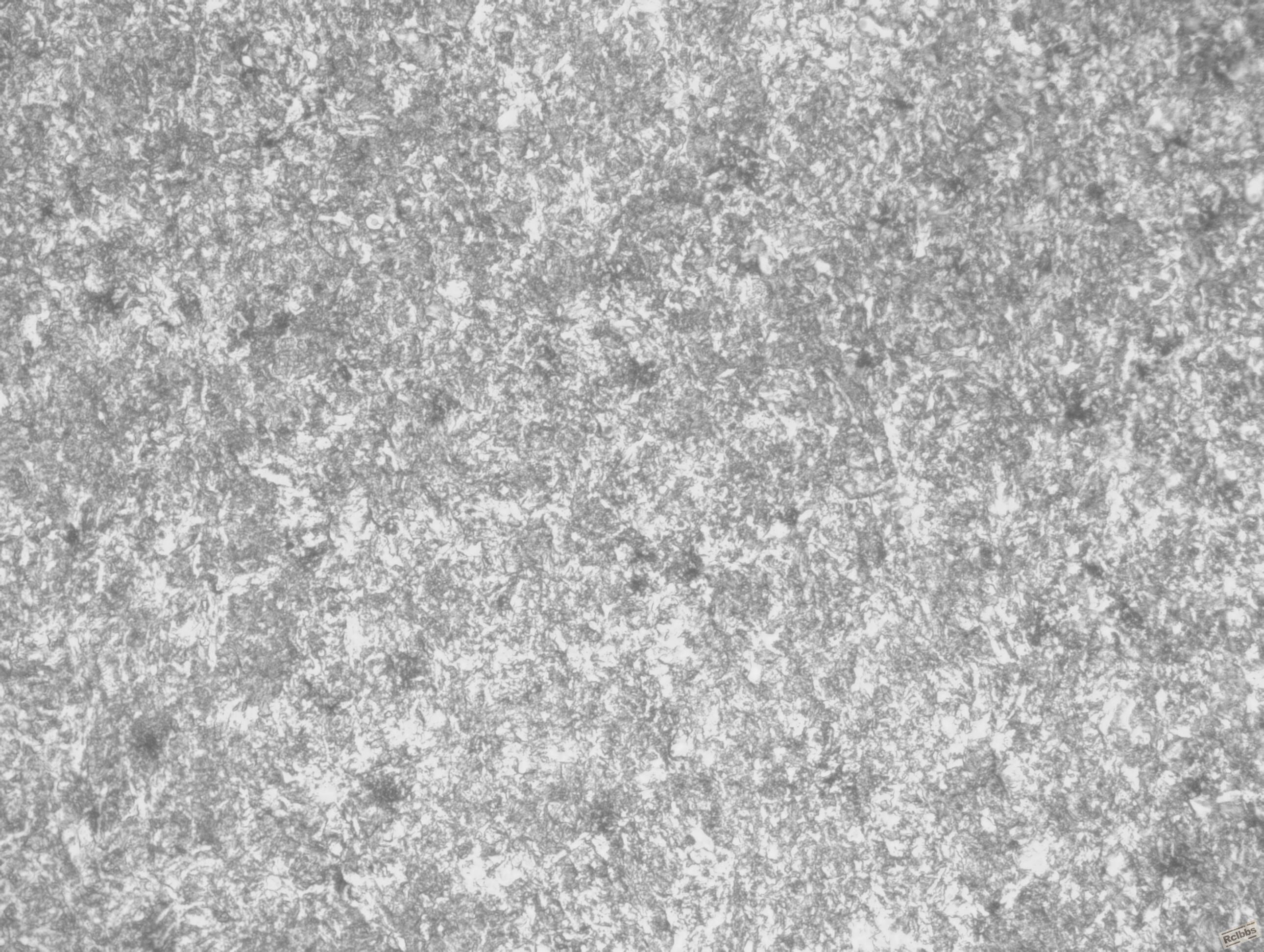

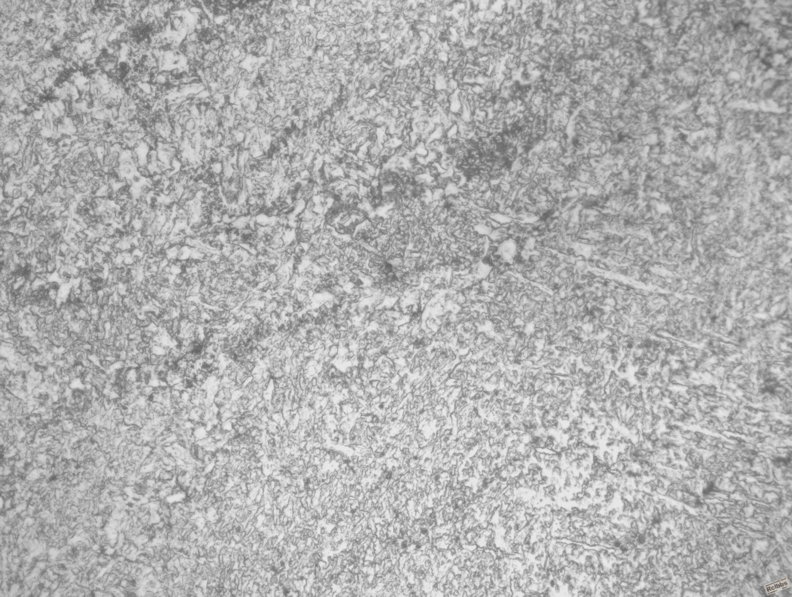

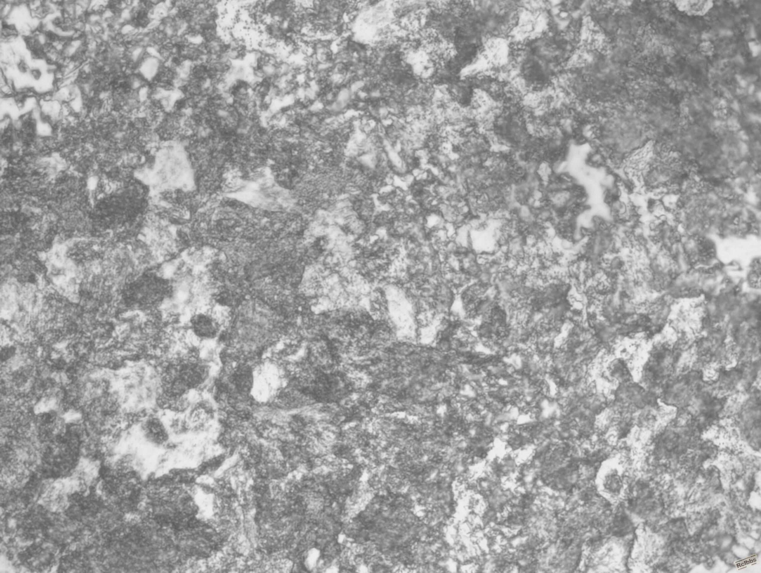

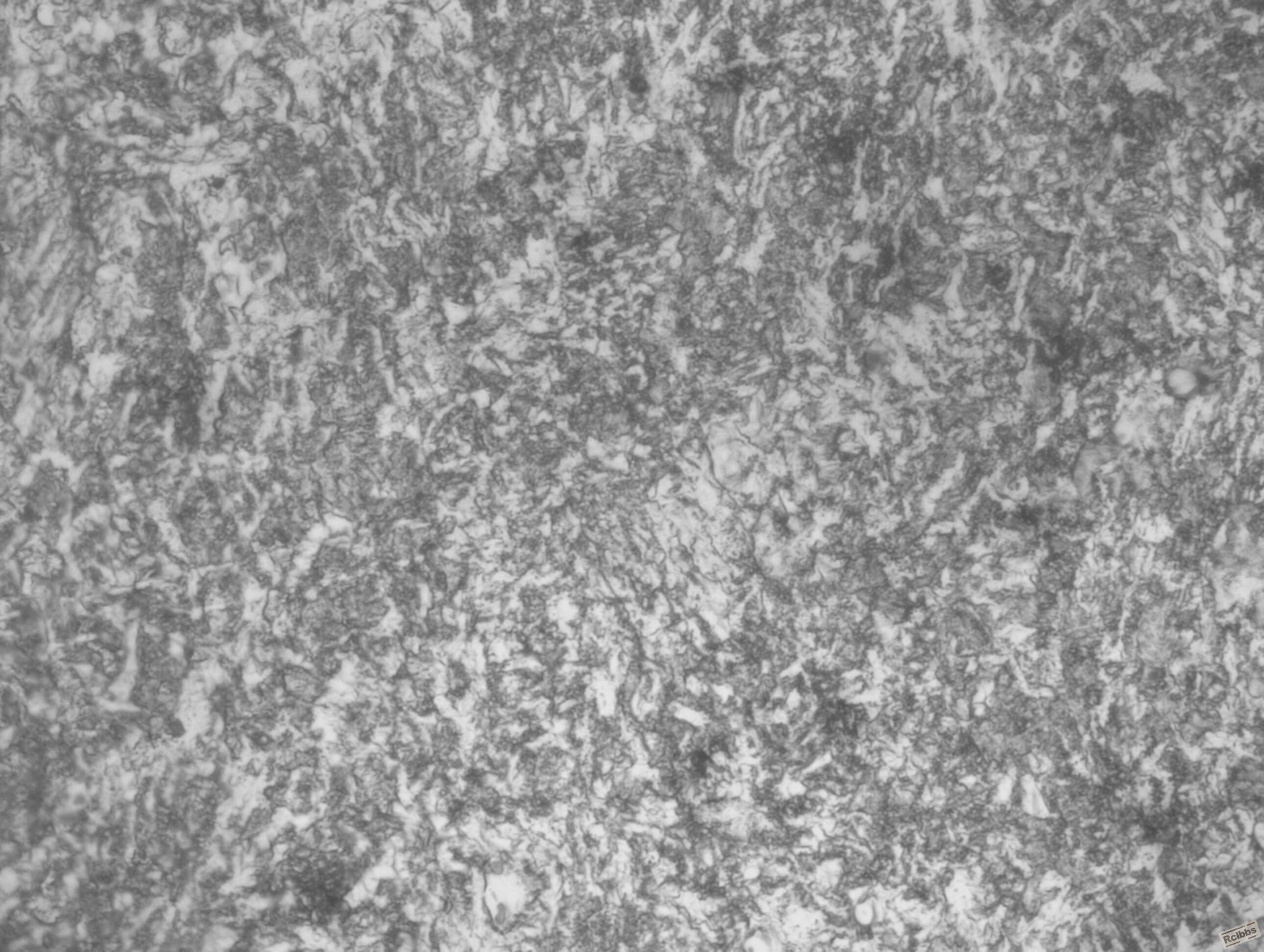

领导送来一块试样,也不知道什么工艺的,手工化验后发现是45钢,但C超标。4%硝酸酒精腐蚀后得到金相组织,但腐蚀面上组织形态明显不同。
 楼主| 发表于 2012-6-18 11:11:46 | 显示全部楼层
500倍
500倍
 楼主| 发表于 2012-6-18 11:12:36 | 显示全部楼层
1000倍
1000倍
 楼主| 发表于 2012-6-18 11:14:48 | 显示全部楼层
500倍
500倍
1000倍
1000倍

发表于 2012-6-18 11:18:56 | 显示全部楼层
我觉得不是珠光体,好像回火索氏体。在1000x应该看到铁素体和渗碳体的片状分布。

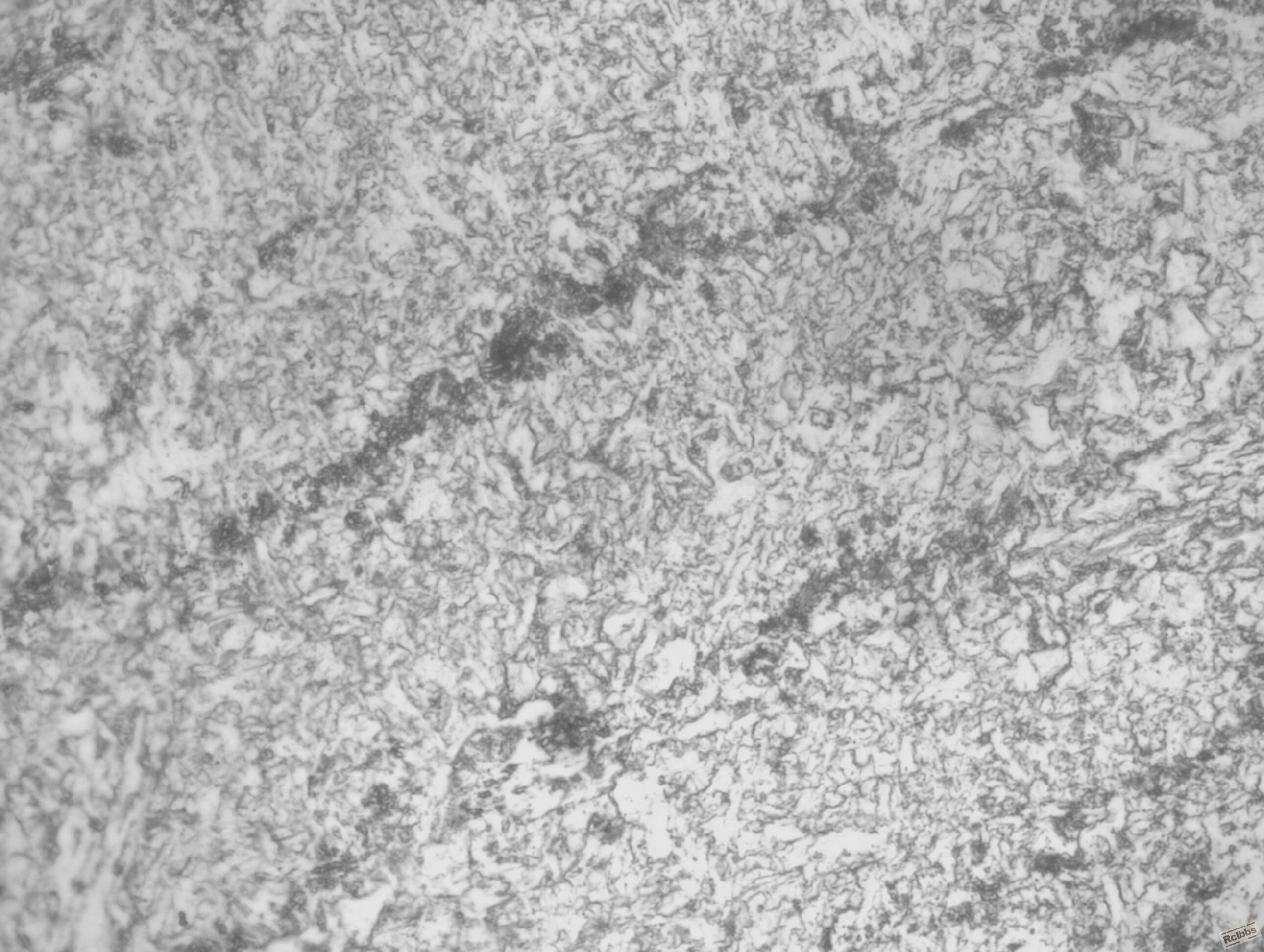

 楼主| 发表于 2012-6-18 11:23:14 | 显示全部楼层
另一区域 1000倍
另一区域 1000倍
这张是另一区域的照片,也是1000倍的,是珠光体吗?谢谢大家!

铁素体+索氏体+屈氏体.
最好是和硬度确定看比较准确.
发表于 2012-6-18 13:03:01 | 显示全部楼层
签到天数: 193 天
发表于 2012-6-18 13:13:18 | 显示全部楼层
黑色处为屈,灰色处为索,白色处为F,最好用显微硬度确认一下.

发表于 2012-6-18 15:47:52 | 显示全部楼层
很像珠光体
发表于 2012-6-18 22:35:56 | 显示全部楼层
楼主的磨抛和腐蚀均有问题,没能再现组织的真实状态。
签到天数: 521 天
发表于 2012-6-18 23:05:20 | 显示全部楼层
    有F,S,T,我怎么感觉还有碳化物颗粒,和偏析,不知道对不对?
签到天数: 270 天
发表于 2012-6-19 08:09:19 | 显示全部楼层
同意7楼观点,但是建议楼主再制样试试,是不是腐蚀的有些过呢?
发表于 2012-6-19 09:36:42 | 显示全部楼层
偏析还比较严重,估计不是45钢,45钢存在这么严重的带状偏析??所以怀疑这个材料的真实性,建议检查合金元素含量
 楼主| 发表于 2012-6-19 10:25:11 | 显示全部楼层
恩 是的 显微镜下碳化物成条很清晰

发表于 2012-6-19 12:37:01 | 显示全部楼层
第四副图  明显能看出 带状 偏析
发表于 2012-6-20 03:13:04 | 显示全部楼层
产品应该是做的调质热处理,可能是产品尺寸偏大也可能是冷却速度太慢出现这个组织,前几张是靠外表面的,最后一张是心部组织,7楼正解。
签到天数: 142 天
发表于 2012-6-20 07:24:25 | 显示全部楼层
应该是调质处理,前期正火不充分,甚至有可能没正火,
调质加热时间稍长,但为避免裂纹淬火时间偏短.
淬火冷却不够充分.
