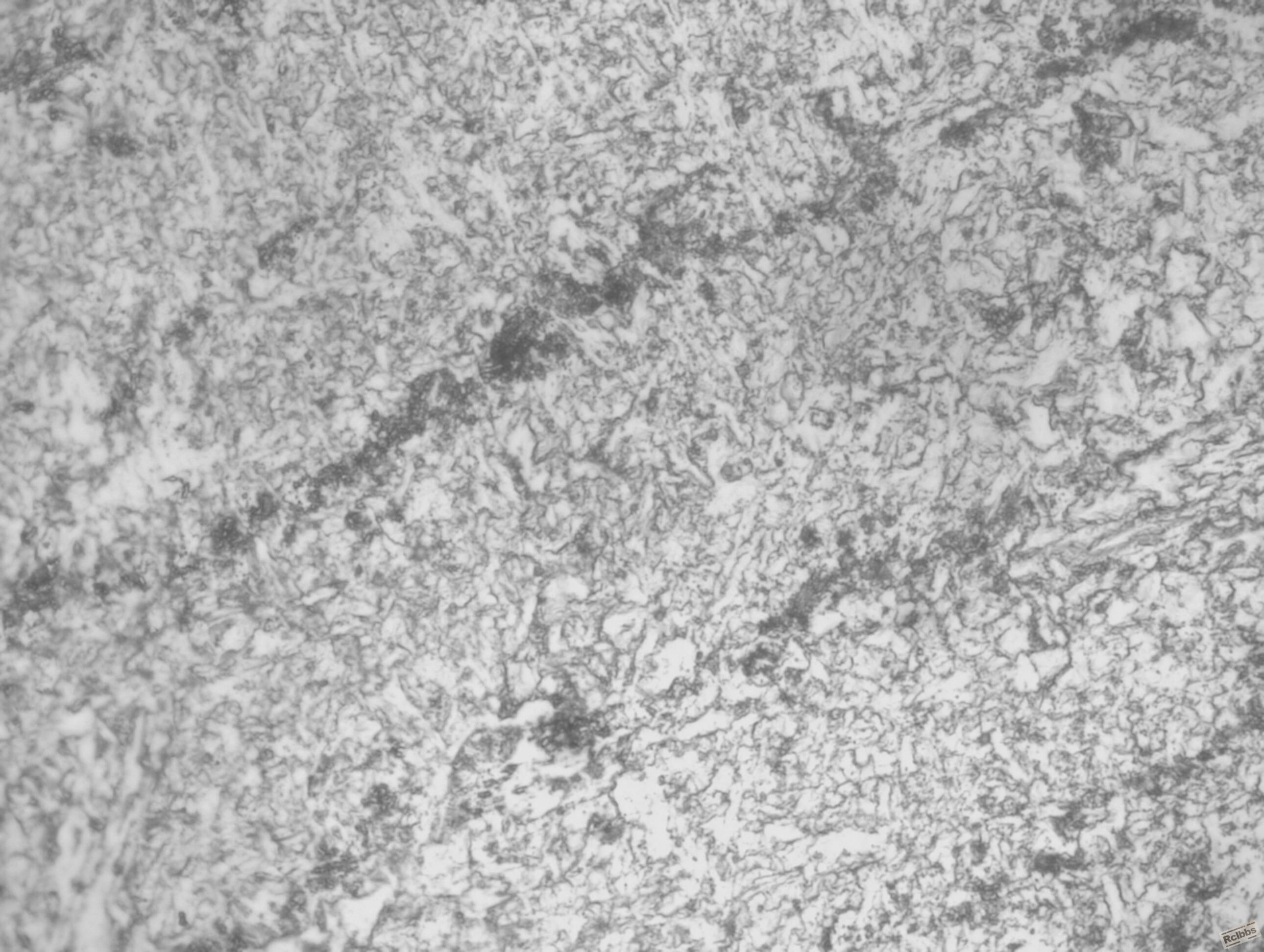

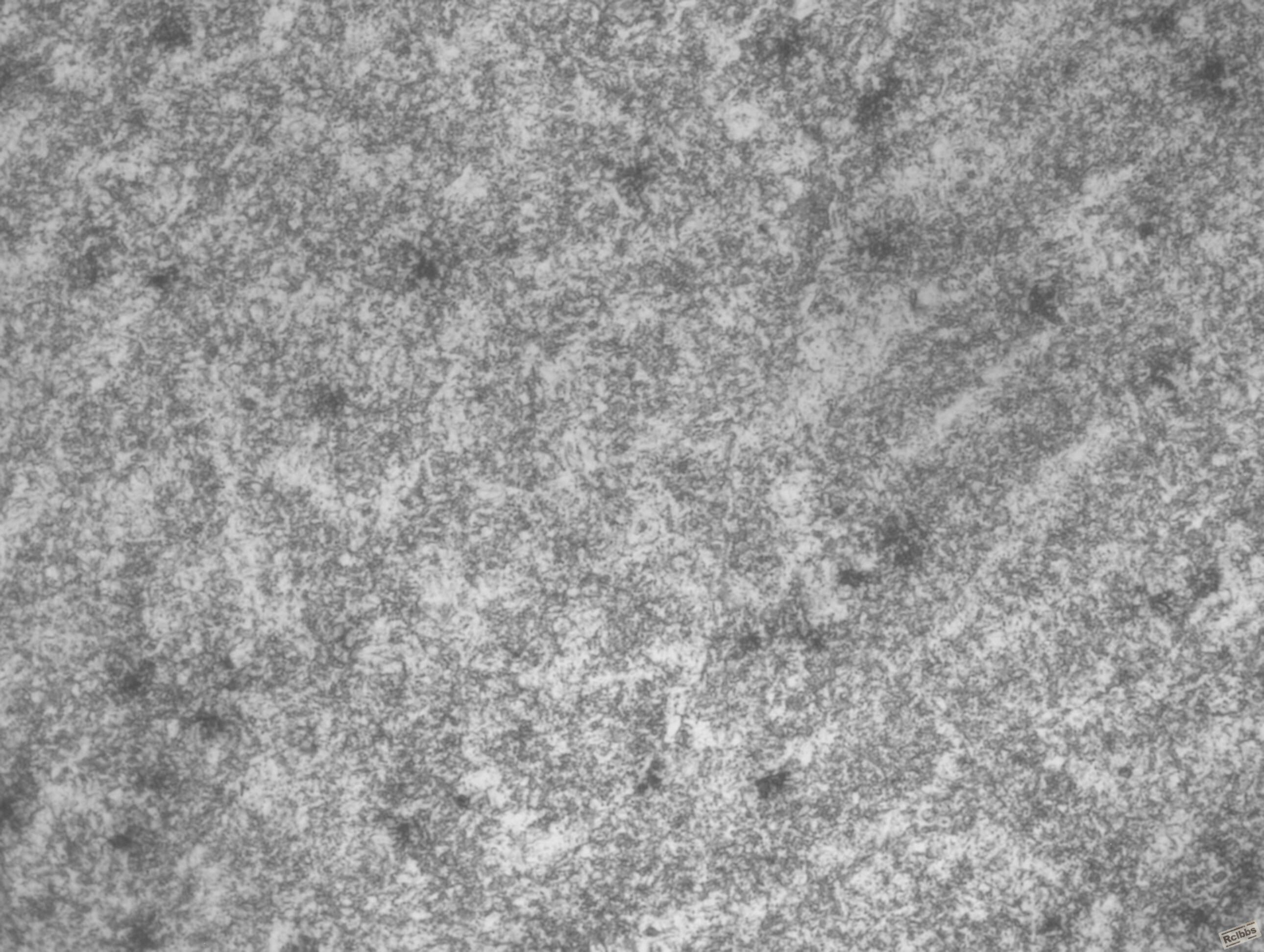

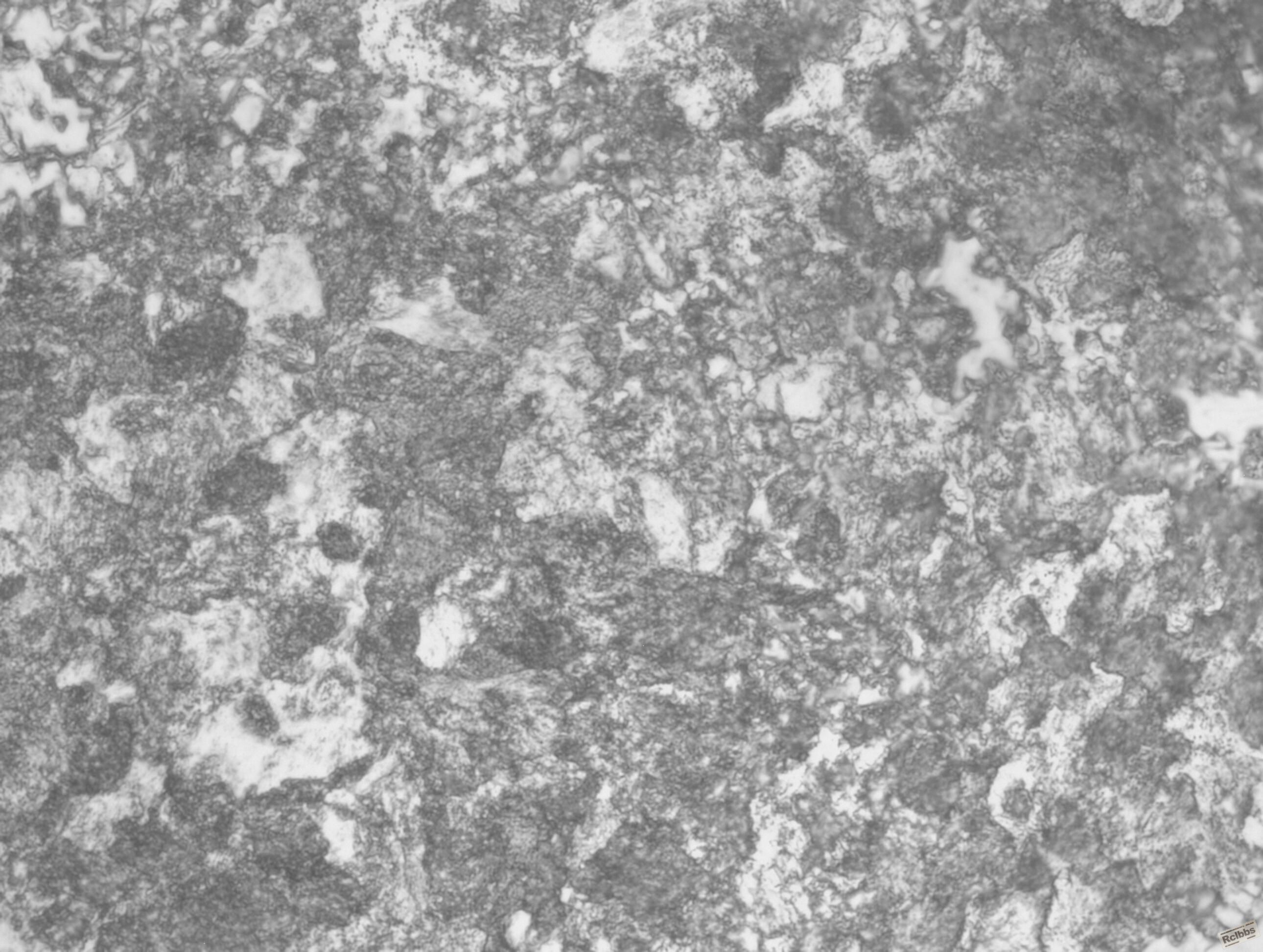

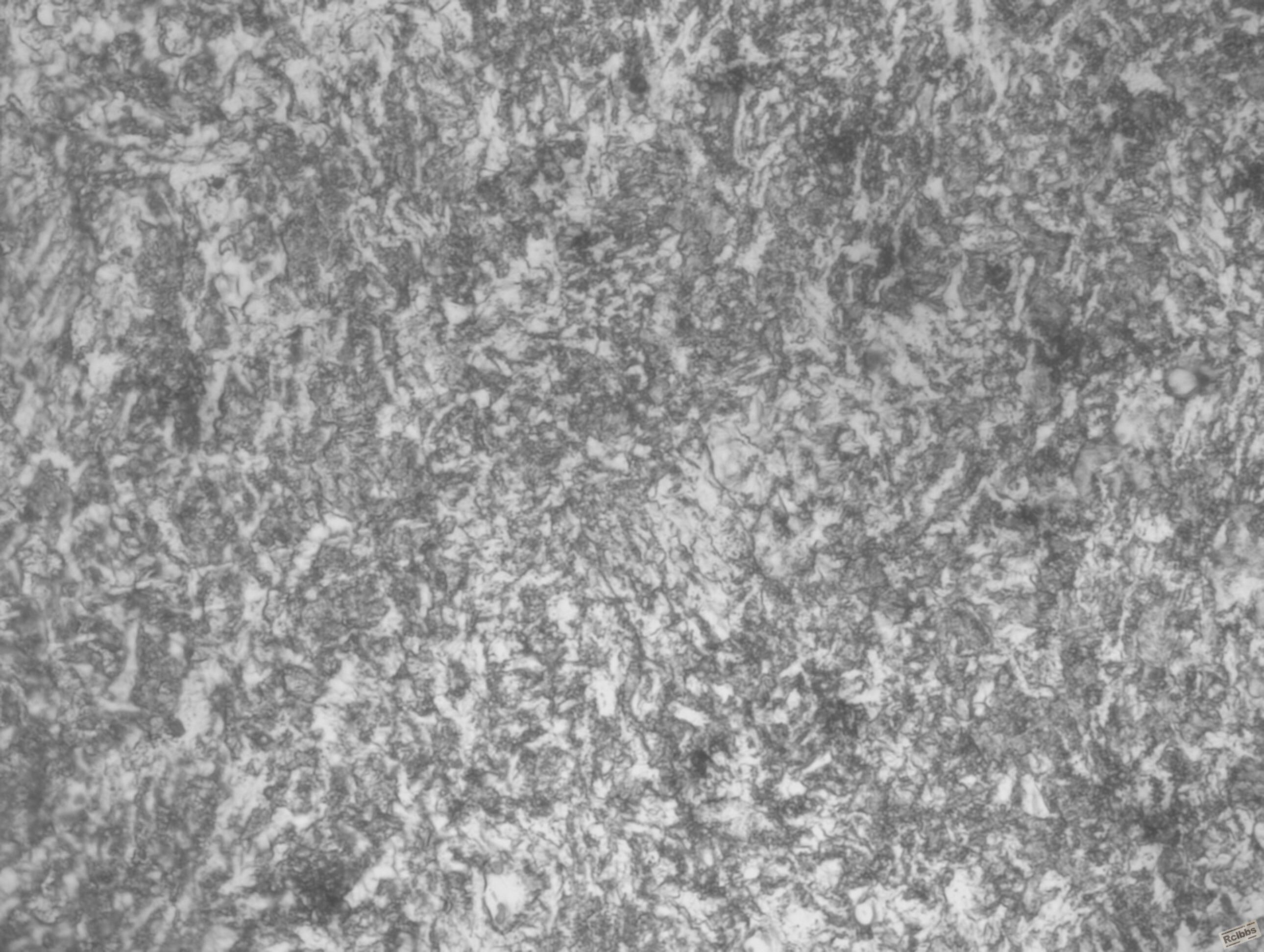

领导送来一块试样,不知道什么工艺的,只知道45钢C超标,让我们看看是什么组织。

 楼主| 发表于 2012-6-21 11:12:07 | 显示全部楼层
第一个区域
1000倍

 楼主| 发表于 2012-6-21 11:12:53 | 显示全部楼层
第二个区域
1000倍
1000倍
 楼主| 发表于 2012-6-21 11:13:43 | 显示全部楼层
第三个区域
1000倍
1000倍
 楼主| 发表于 2012-6-21 11:14:31 | 显示全部楼层
第四个区域
1000倍
1000倍

发表于 2012-7-13 13:32:14 | 显示全部楼层
第一个,铁素体+珠光体,最后一个好像是有带状组织。看铁素体和珠光体量是45#。个人之见,我检验的产品就是这个材料

发表于 2012-10-30 11:08:06 | 显示全部楼层
不是  应该是回火索氏体
