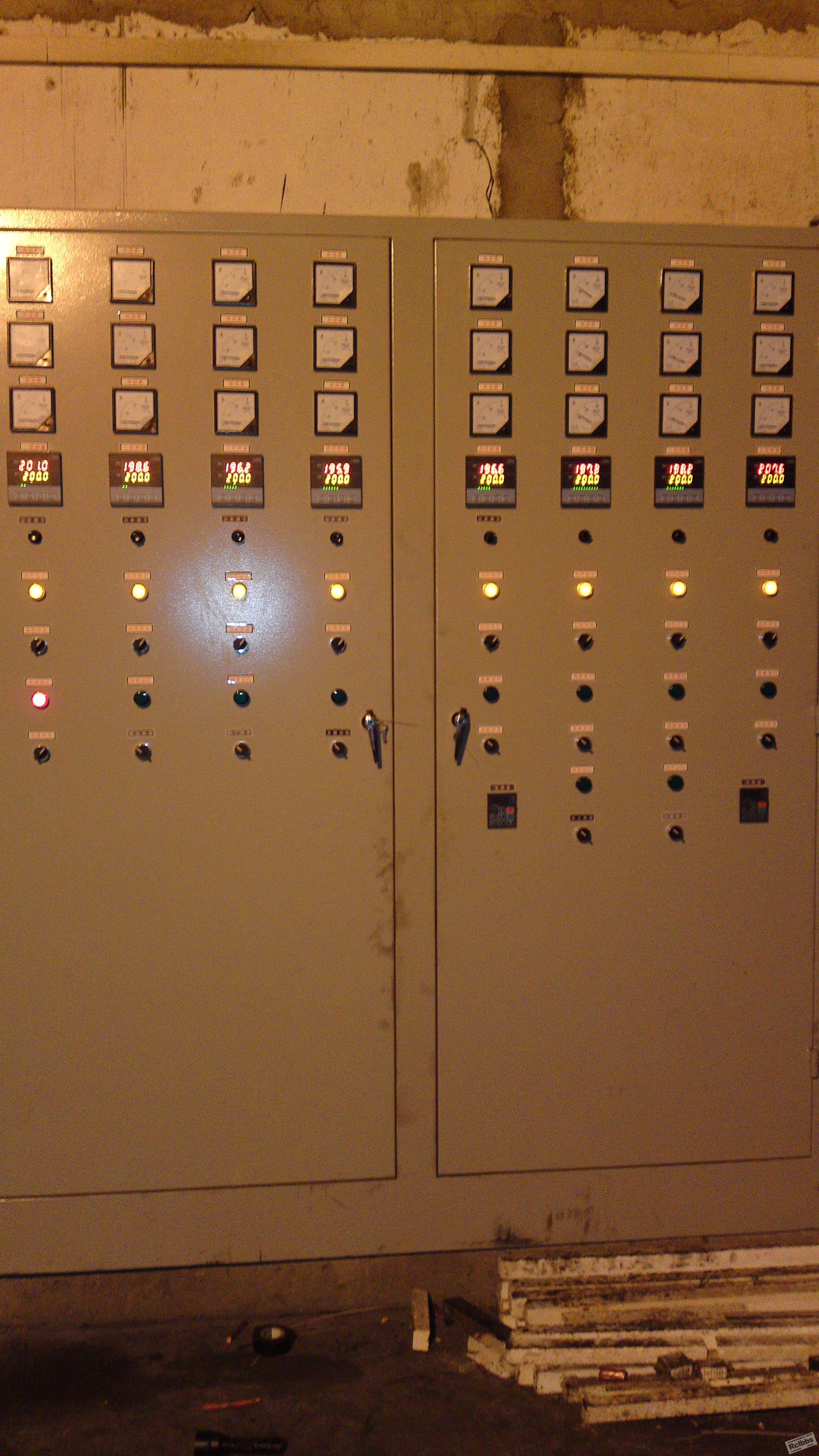

发表于 2012-6-22 11:43:08 | 显示全部楼层

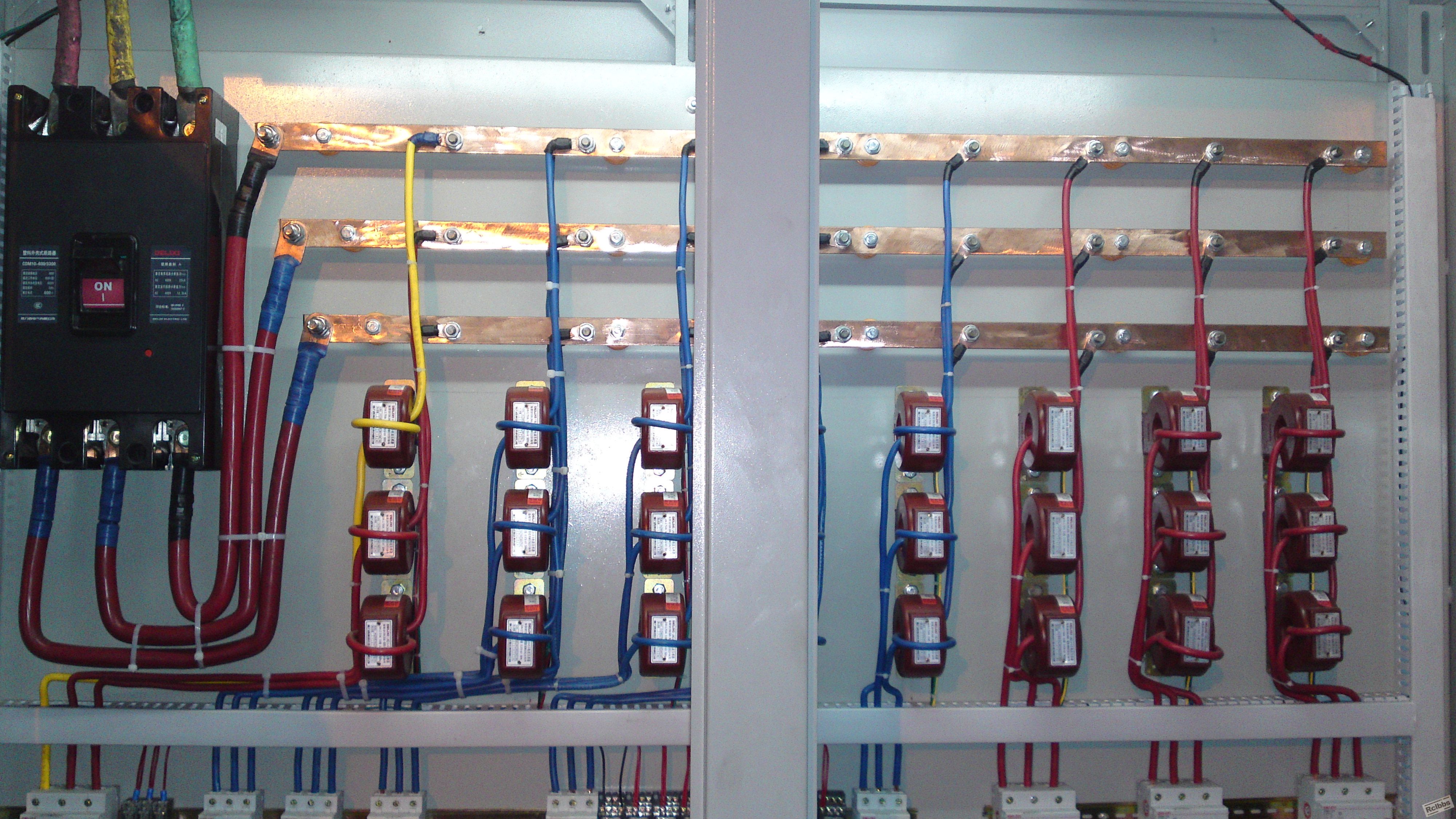

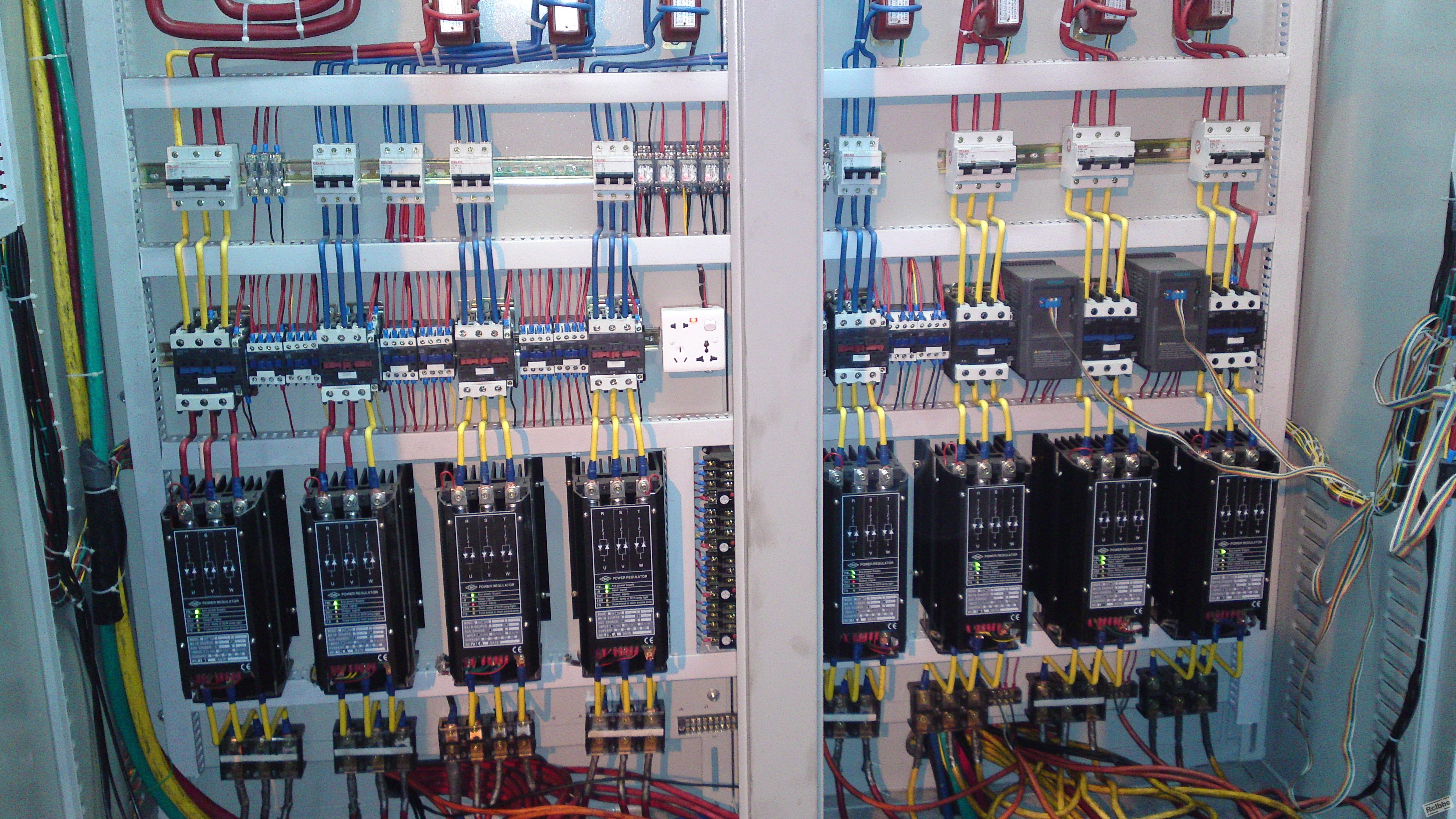

线路应该说是很不规范,建议改进。
第一次看到电流互感器竖着装的,可能是考虑水平方向节省点空间吧。
建议加热主电路使用塑壳断路器代替微型断路器,电流互感器应装在断路器后面。

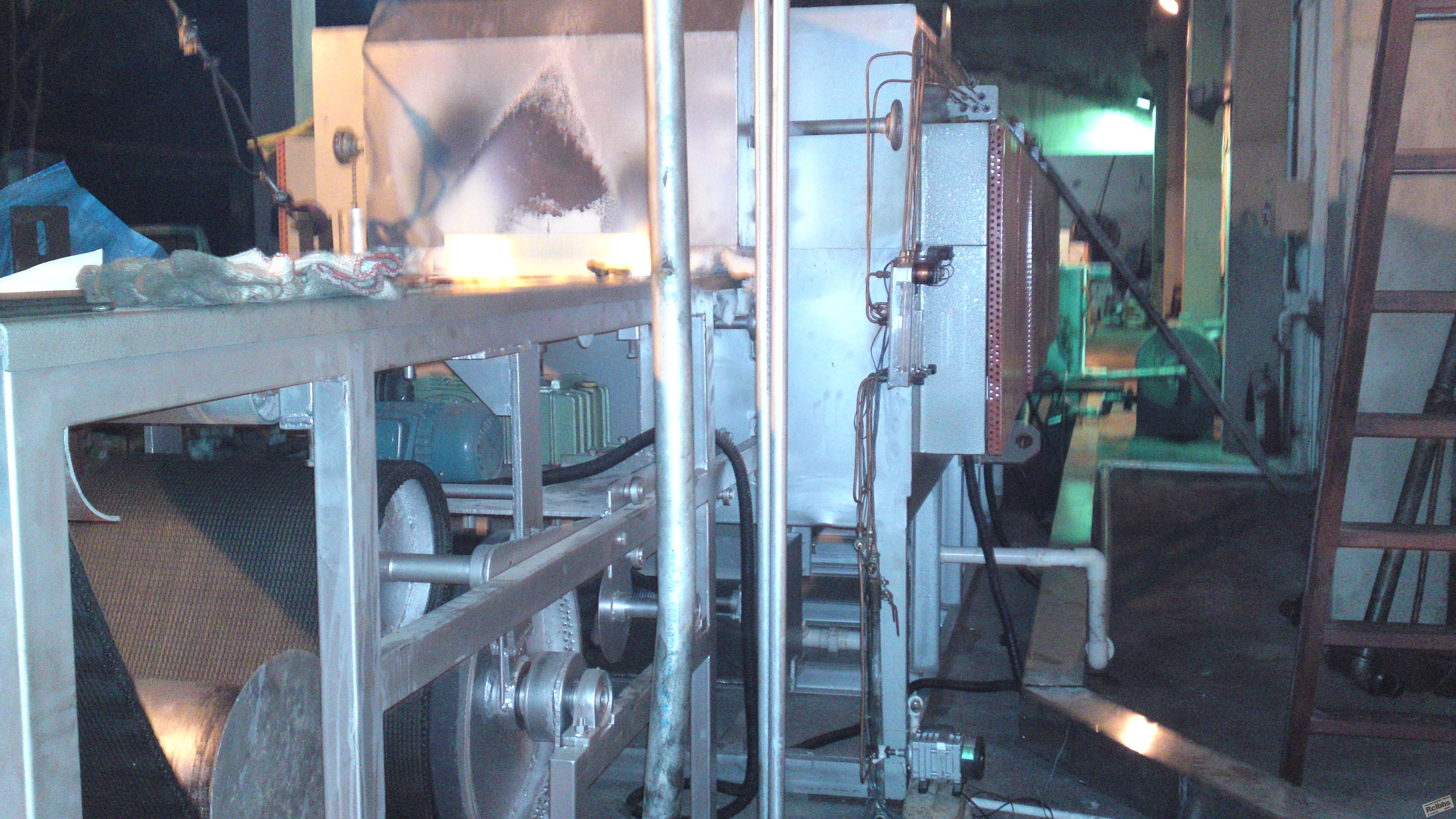

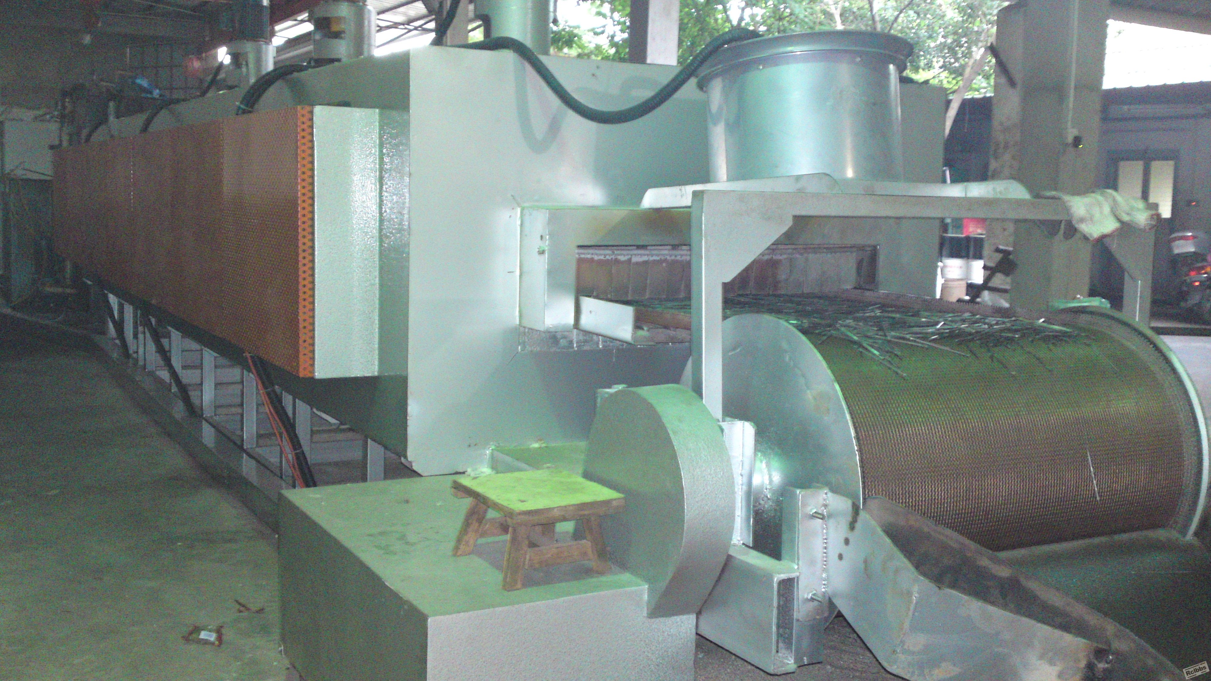

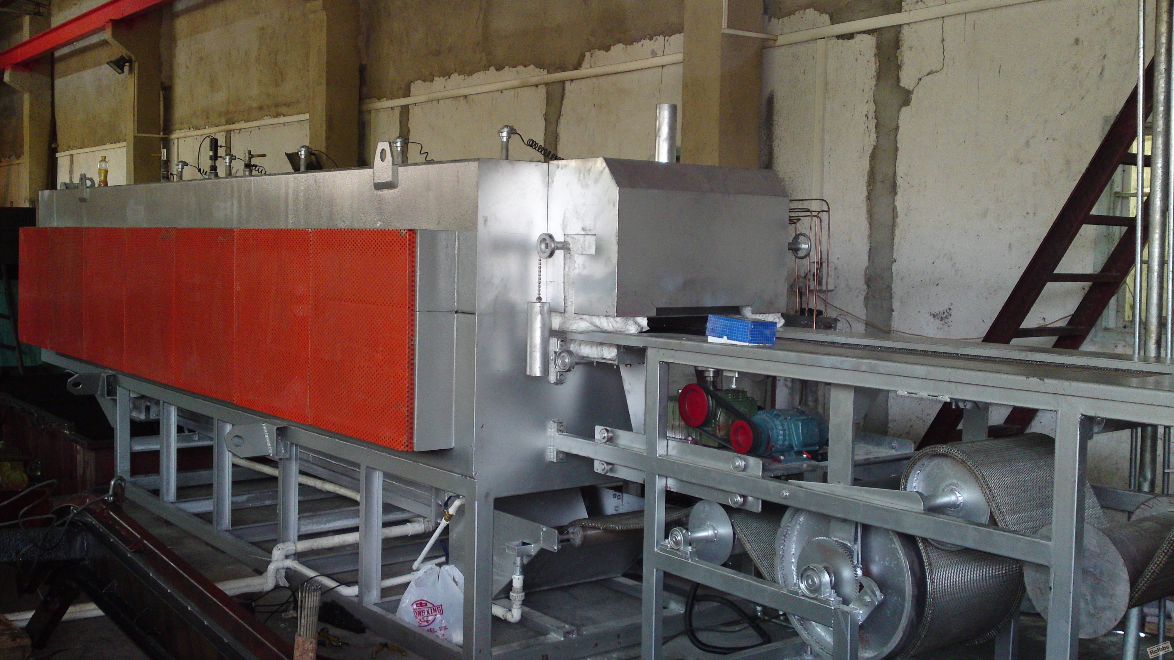

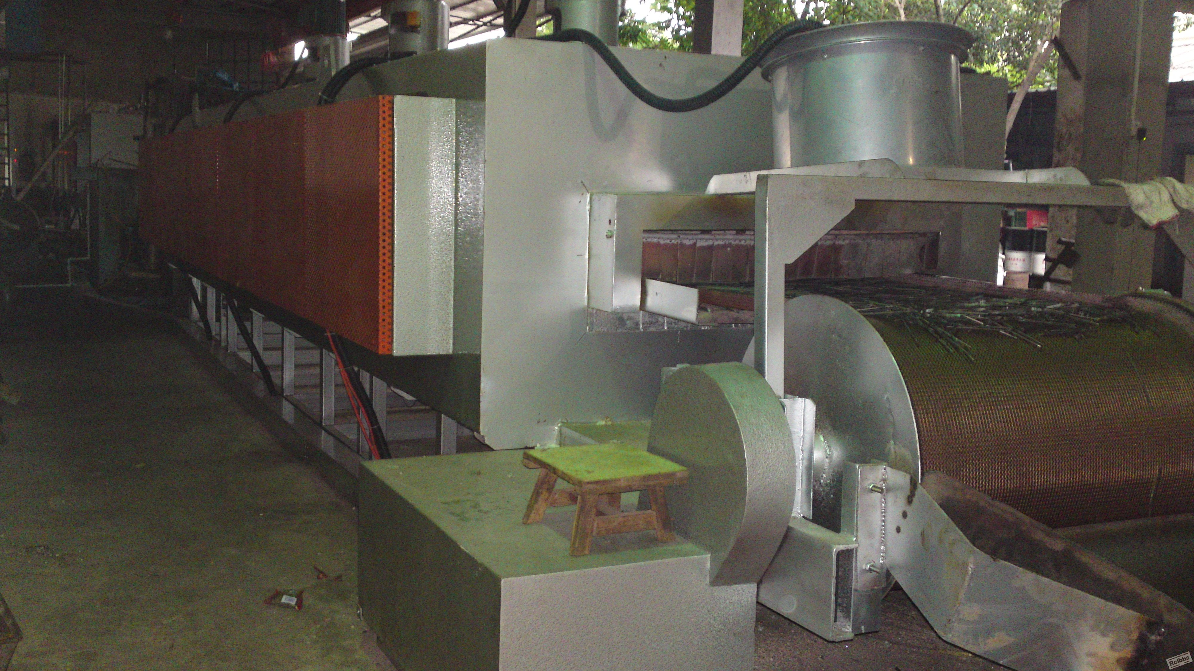

发表于 2012-6-22 12:37:20 | 显示全部楼层
同意CEO的看法,还有补充一点的是,炉体还要改进,特别是回火炉大压轮太大,可以改小一点,包一层耐高温防滑皮,淬火炉体管道比较乱。个人看法。

发表于 2012-6-24 04:58:43 | 显示全部楼层
铜排上应该立即装上绝缘套,太吓人了。

发表于 2013-4-15 12:53:21 | 显示全部楼层
这个应该是8米的炉子吧                                                                                                      这是个8米的笑 炉子     这种小炉子   要 淘汰了
