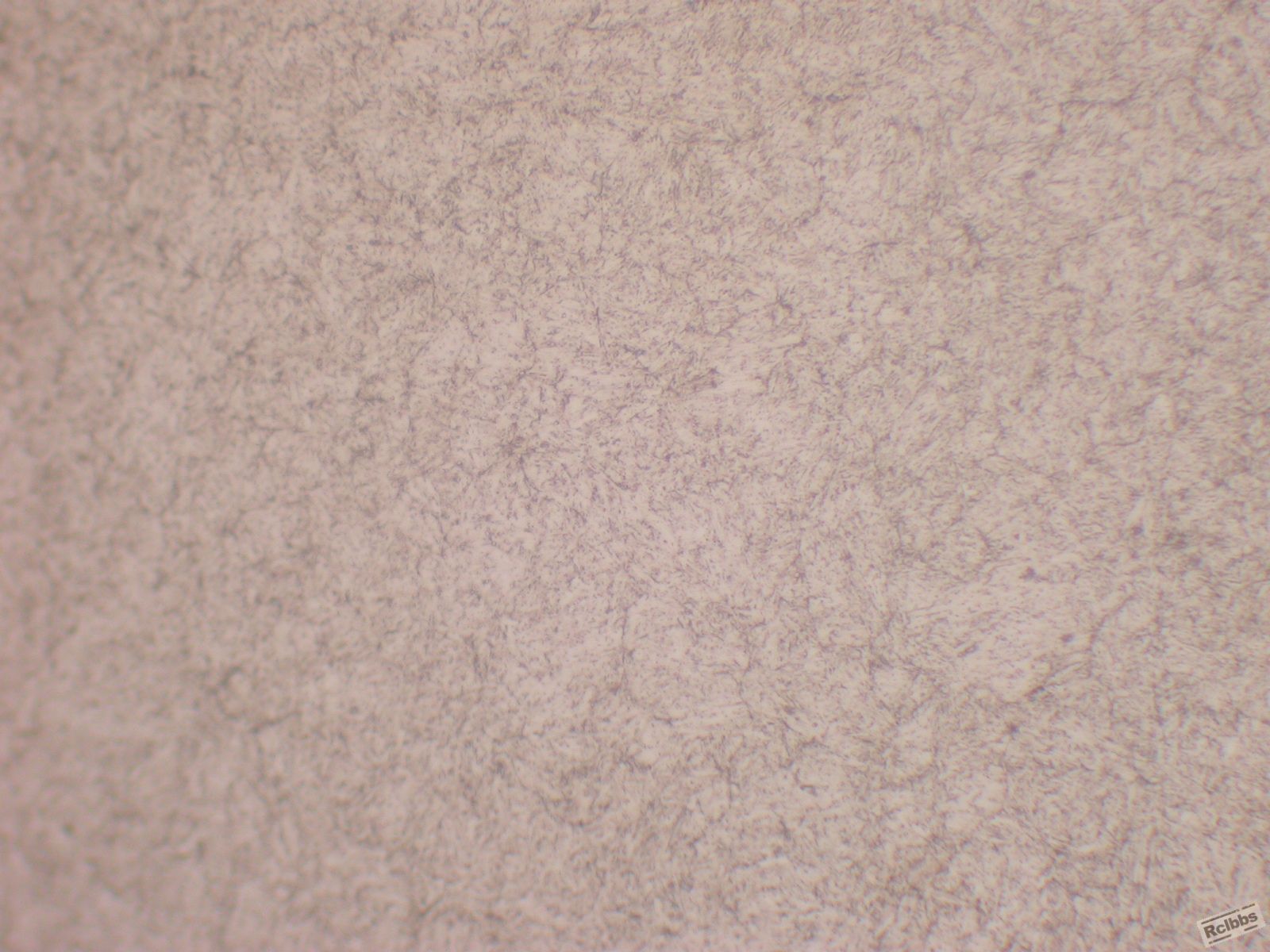

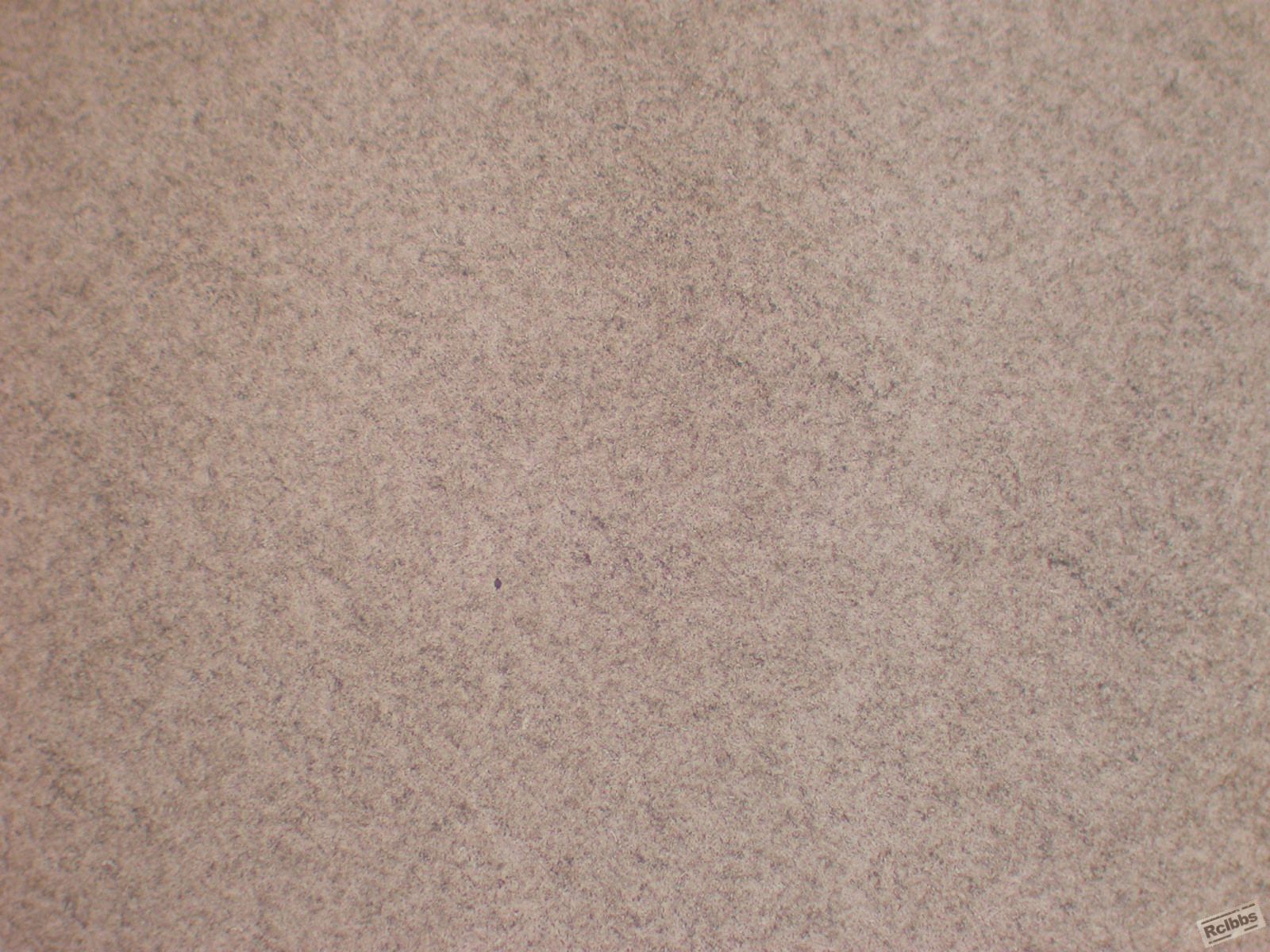

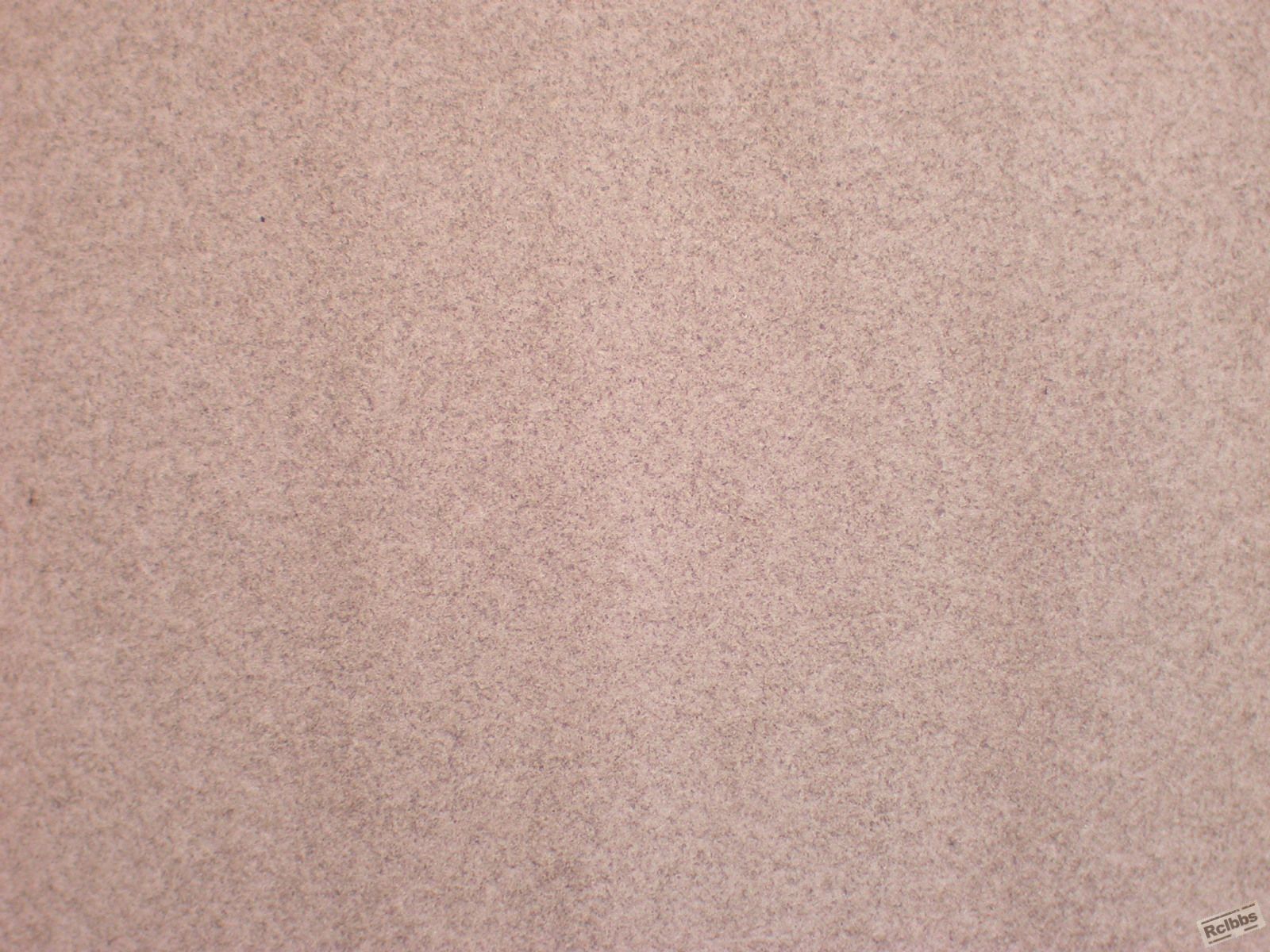

大家看一下, 这个H13的组织有没有问题:
50倍
50倍
50倍
100倍
100倍
100倍
500倍
500倍
500倍
残奥是不是过多?
这个组织有什么异常吗?
能推测残余应力的大小吗?

发表于 2012-6-18 21:01:33 | 显示全部楼层
工件冷速过慢,慢的出奇所得到的组织.
这种组织的工件本身应力非常小,可是脆的要命.
博士,你这个模具是不是早期脆裂了?

 楼主| 发表于 2012-6-19 10:00:31 | 显示全部楼层
谢谢沈老的指导. 冷速是慢了点.
这个材料是用来做镶件的. 料厚210mm, 从长方体中间线切割出一条一条的来, 在线切割的过程中, 发现有变形过大.
现在的问题是:  为什么变形会过大?

发表于 2012-6-19 19:06:53 | 显示全部楼层
jackson 发表于 2012-6-19 10:00
谢谢沈老的指导. 冷速是慢了点.
这个材料是用来做镶件的. 料厚210mm, 从长方体中间线切割出一条一条的 ...
孙博士,你割出多薄的条条啊?一个工件两个大面都是线切割,表层组织变化了. 组织变化的不一致性,导致了变形.我胡诌的,别信呀.

 楼主| 发表于 2012-6-20 09:01:15 | 显示全部楼层
shenfuhai 发表于 2012-6-19 19:06
孙博士,你割出多薄的条条啊?一个工件两个大面都是线切割,表层组织变化了. 组织变化的不一致性,导致了变形 ...
我今天查看了原始尺寸, 长宽只有75mm*100mm,厚度是210mm, 按照5.5Bar压力来淬的.  冷速应该也不是问题.
你觉得这样的组织是怎么得到的?  请帮我分析一下.  还特别耐腐蚀, 做金相的时候发现时间比以往都要长一些, 甚至要翻倍.

发表于 2012-6-23 16:07:58 | 显示全部楼层
博士,本人这样理解不知道对不对.因为冷速非常慢,组织中出现了大量的贝氏体,其高温回火后微观组织实际上是索氏体;你的图片上显示的基本都是索氏体,几乎是“单纯”的组织。。所以就非常耐腐蚀了。

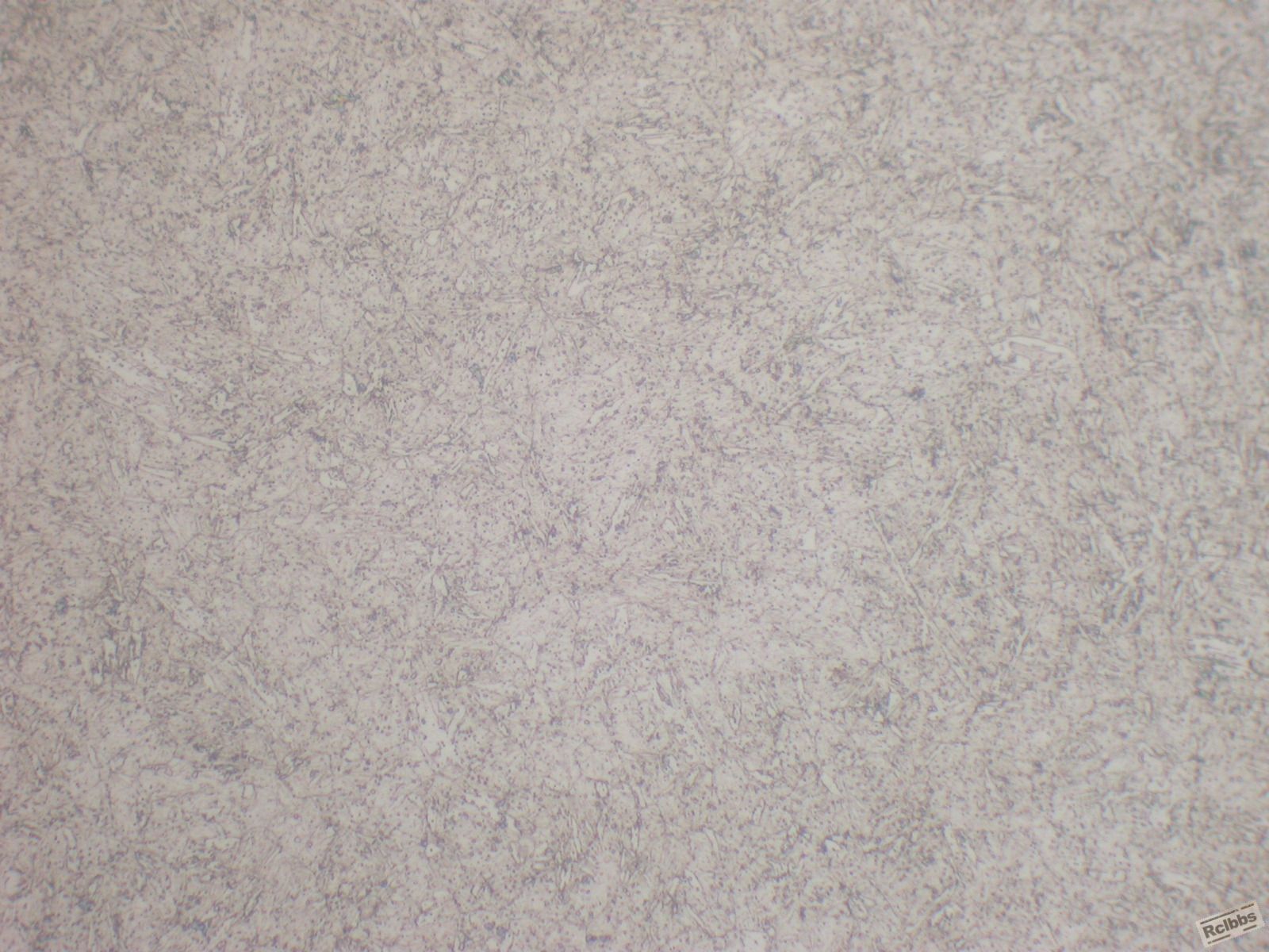

签到天数: 21 天
 楼主| 发表于 2012-7-2 14:09:57 | 显示全部楼层
shenfuhai 发表于 2012-6-30 06:41
博士,你这个重做后,检查的结果怎么样?我等着学习呢.
这个是重新热处理后的组织.  你看一下.
签到天数: 1505 天
发表于 2012-7-8 14:30:24 | 显示全部楼层
jackson 发表于 2012-7-2 14:09
这个是重新热处理后的组织.  你看一下.
博士,这个组织是正常的.呵呵 .学习了.
