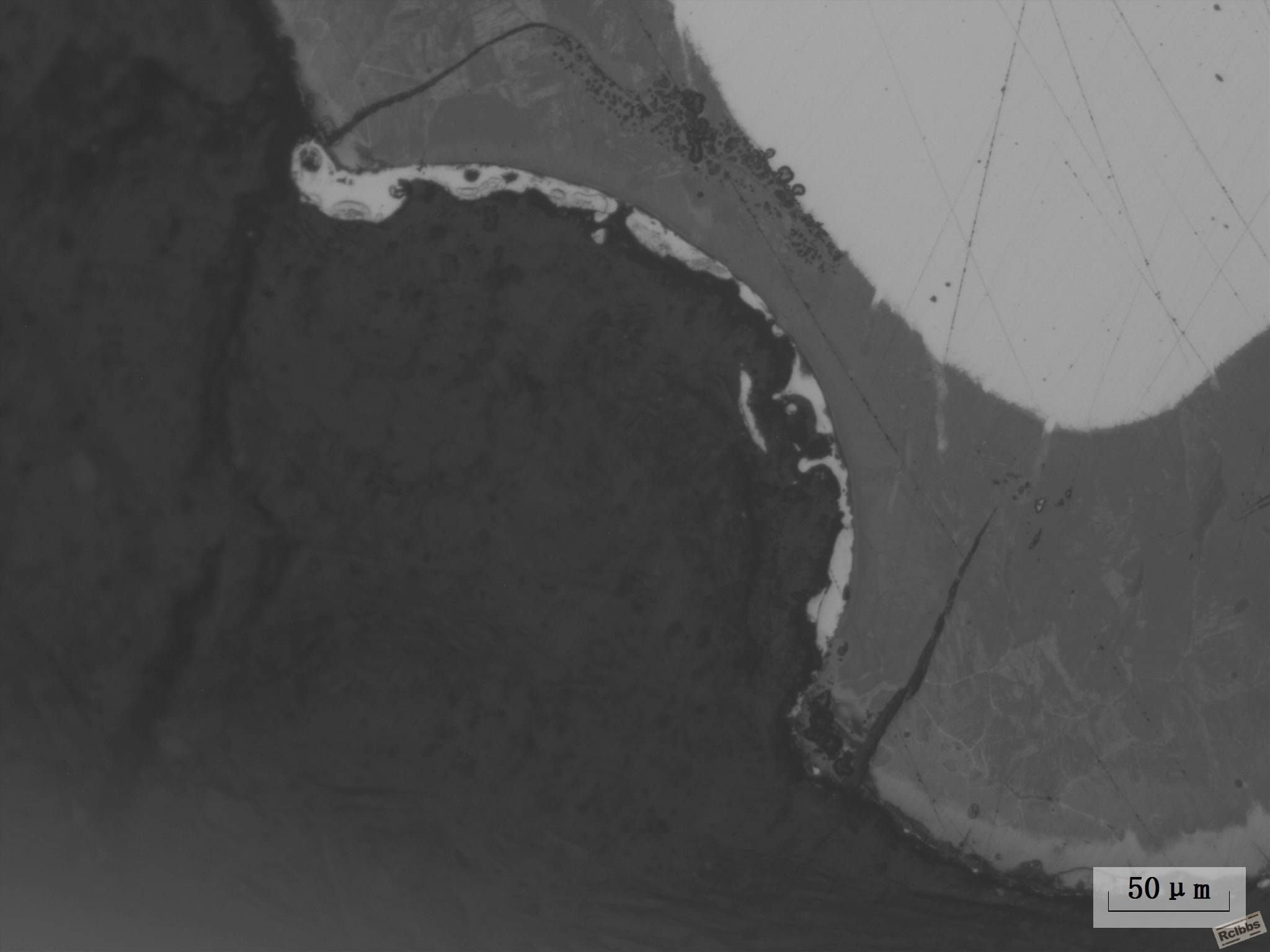

各位好:请问一下白亮层就时氮化层吗?
 楼主| 发表于 2012-6-18 18:49:59 | 显示全部楼层

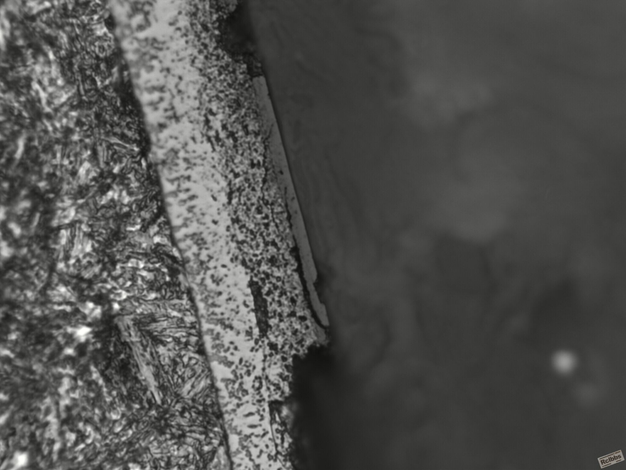

发表于 2012-6-18 19:02:02 | 显示全部楼层
不可以这么理解,不同材料渗氮层是不同的,在碳钢中白亮层可能是渗氮层,但是某些不锈钢材料的渗氮层不只是白亮层,例如附件金相。

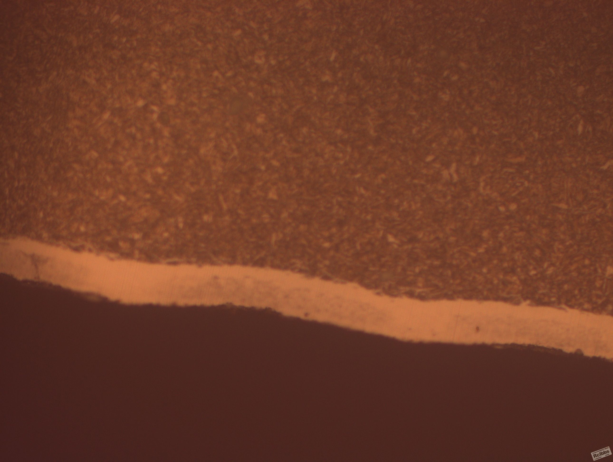

发表于 2012-6-19 11:01:15 | 显示全部楼层
图2中3μm的是后氧化层,25μm的是白亮层(又叫化合物层),氮化层和白亮层是两个概念。
从照片上看你的疏松不符合标准,制样也很有问题。

发表于 2012-6-20 08:27:20 | 显示全部楼层
201206-6-2(06-20-08-23-41).JPG 白两层指的是化合物层,跟氮化层还是不一样的,但是一般的渗氮件要求的都是化合物层深度。
还有你的照片是样块是怎么磨得,你磨出来的试样我认为是不行的,我磨出来是这样的,如下:
