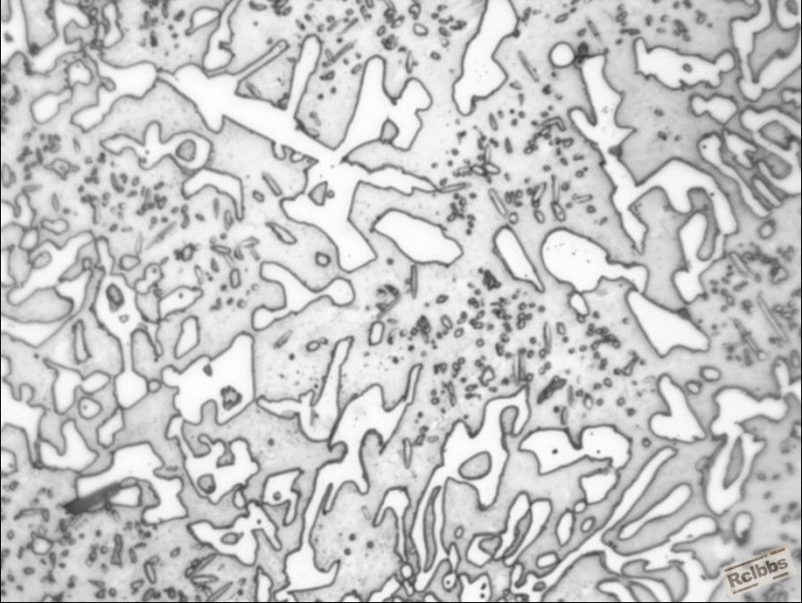

学校让做一个热处理对高铬铸铁组织性能的影响的课题,1050℃后油淬,但是不太了解淬火后的组织,谁能帮我看一下 C:\Documents and Settings\Administrator\桌面
 楼主| 发表于 2012-6-19 11:05:44 | 显示全部楼层
C:\Documents and Settings\Administrator\桌面  这是成分 谢谢了

基体是奥氏体,其余为合金渗碳体。
仅供参考。

能提供化学成分,因为成分不同,金相差别非常大。
