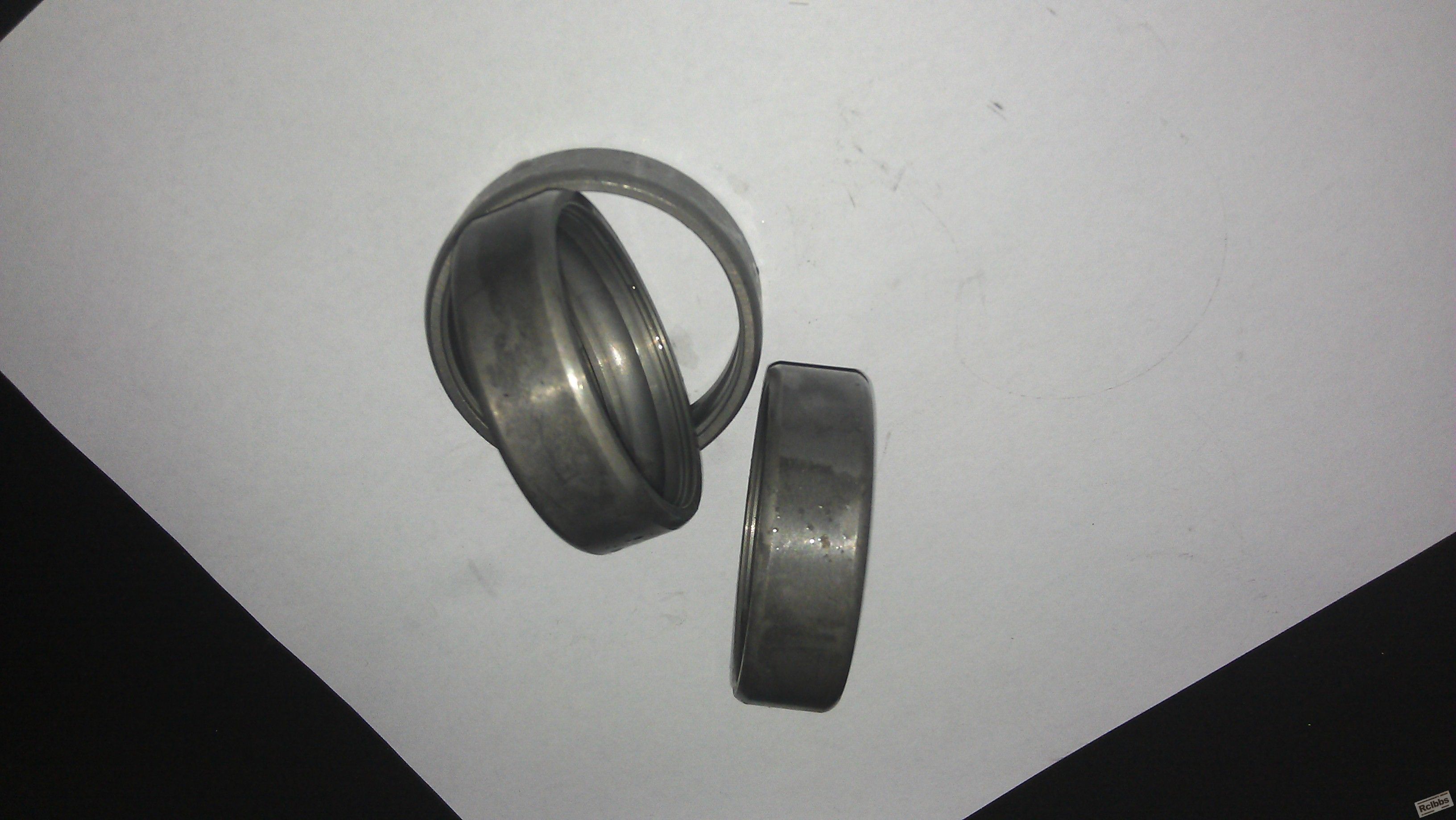

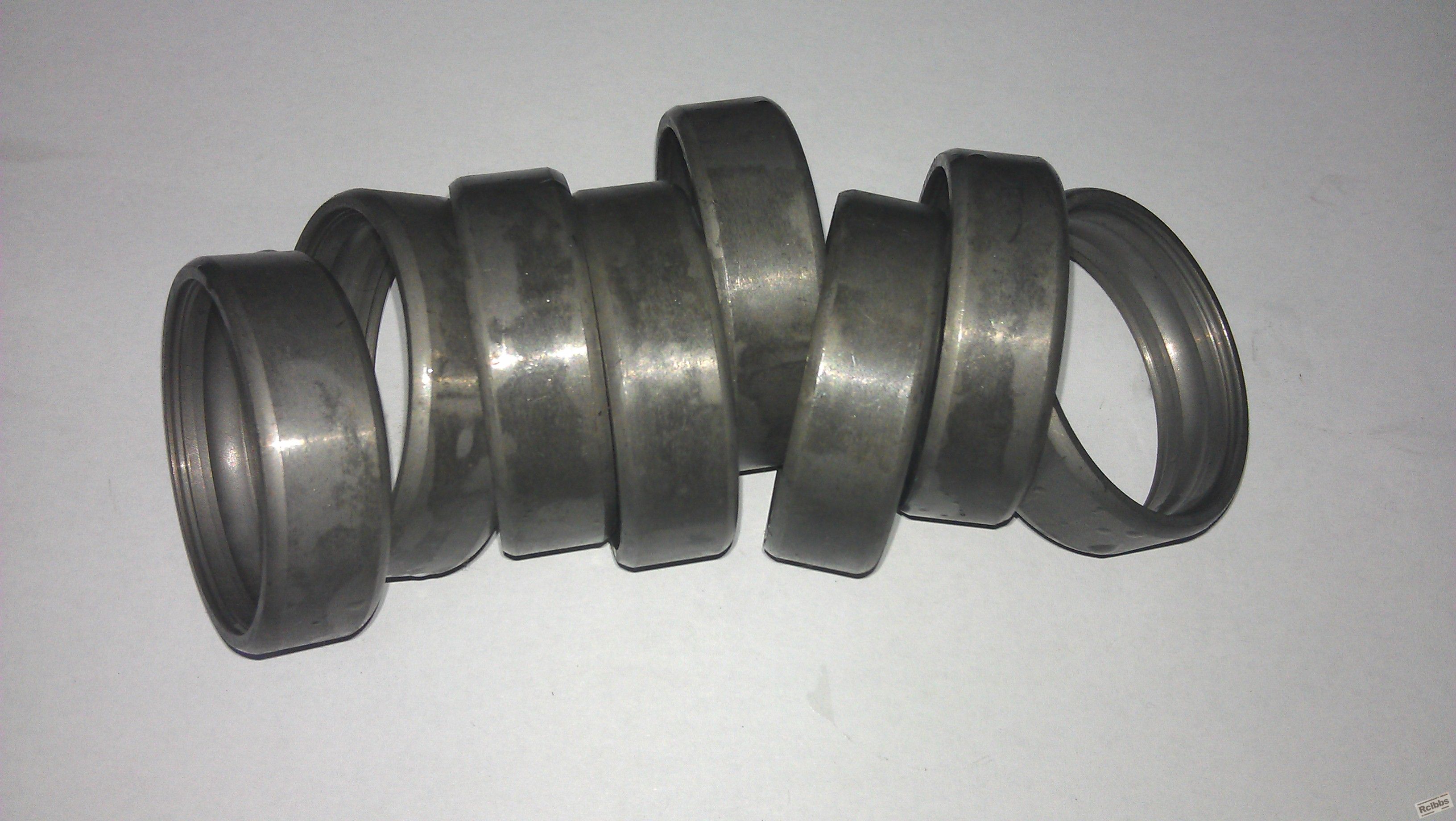

发表于 2012-6-19 15:20:09 | 显示全部楼层
建议;空载烧烧积碳
发表于 2012-6-20 10:02:40 | 显示全部楼层
工件在入炉前表面不清洁,是工件表面防锈剂的问题。建议楼主入炉前把工件表面清理工件后实验。
签到天数: 338 天
发表于 2012-6-20 10:11:24 | 显示全部楼层
两种可能:1你炉子里有严重炭黑 2 你产品进炉的时候温度过低,炭黑淤积,从这两方面解决问题。
签到天数: 98 天
 楼主| 发表于 2012-6-28 15:15:33 | 显示全部楼层
谢谢各位回复,我检查了甲醇,发现含有大量的水。更换了以后就好了
发表于 2013-5-25 19:11:06 | 显示全部楼层
我现在的结论是:
这样的色斑只在淬火冷却时产生。可以或者说我这里的轴承外圈已经完全解决此类问题。
