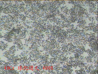

1.请问这种球化退火是没有球化还是球化不好?如果是球化不好,能评到几级?
2..材料好坏是否会影响球化退火的效果?
图片40Cr 400倍

球化过,但不好,球化率为70&

球化效果不理想,球化温度不对或保温时间不足

球化不良,部分有粗片珠光体,退火工艺不当引起

个人感觉球化温度偏高了,碳溶解得多了点,属轻微过热
