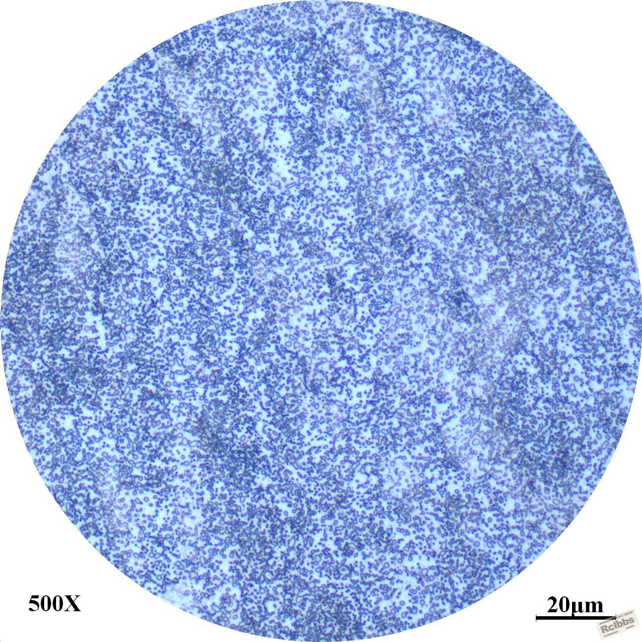

500倍组织
500倍组织
发表于 2012-11-29 08:35:23 | 显示全部楼层
支持:球化工艺是不错的,但是您的原材料应该有带状组织。淬火之后再看一下
回复 顶 1 踩 0
签到天数: 534 天
发表于 2012-6-21 20:21:19 | 显示全部楼层
好像不是很清楚,好像没有球化好,1级吧
签到天数: 1903 天
 楼主| 发表于 2012-6-22 08:29:53 | 显示全部楼层
这个应该是比较好的球化退火组织,应该可以评定为3级或4级。
发表于 2012-6-22 19:34:52 | 显示全部楼层
对,您说得没错,球化工艺是不错的,但是您的原材料应该有带状组织。淬火之后再看一下。
发表于 2012-6-25 08:36:11 | 显示全部楼层
应该球化的还可以,在2级吧
发表于 2012-6-25 14:10:41 | 显示全部楼层
   该球化的还可以,评2级-3级,粒状珠光体大小分布都不太均匀,与原材料有关.
发表于 2012-6-25 14:43:21 | 显示全部楼层
球化评2级,不是带状偏析是制样的问题,你从新抛一下用苦味酸浸蚀会好一点。
发表于 2012-6-28 08:40:49 | 显示全部楼层
球化的还不错,珠光体分布不太均匀,2级
签到天数: 173 天
发表于 2012-6-28 08:23:56 | 显示全部楼层
球化组织挺好的评级在2-3级,
发表于 2012-6-27 19:48:57 | 显示全部楼层
球化组织评级主要看碳化物尺寸和弥散程度,这个球化地不错,可以评2级。
签到天数: 40 天
发表于 2012-11-29 08:52:54 | 显示全部楼层
小小学生 发表于 2012-11-29 08:40
2级吧,我认为,三级球应该比这个大些
这个应该判定为3.0级;
因为2.0级主要为点状+少量的细粒状珠光体;3.0级为细粒状珠光体+少量点状珠光体。
工作是否顺利  怎么还有时间上网啊
签到天数: 162 天
发表于 2012-11-29 08:40:44 | 显示全部楼层
2级吧,我认为,三级球应该比这个大些
