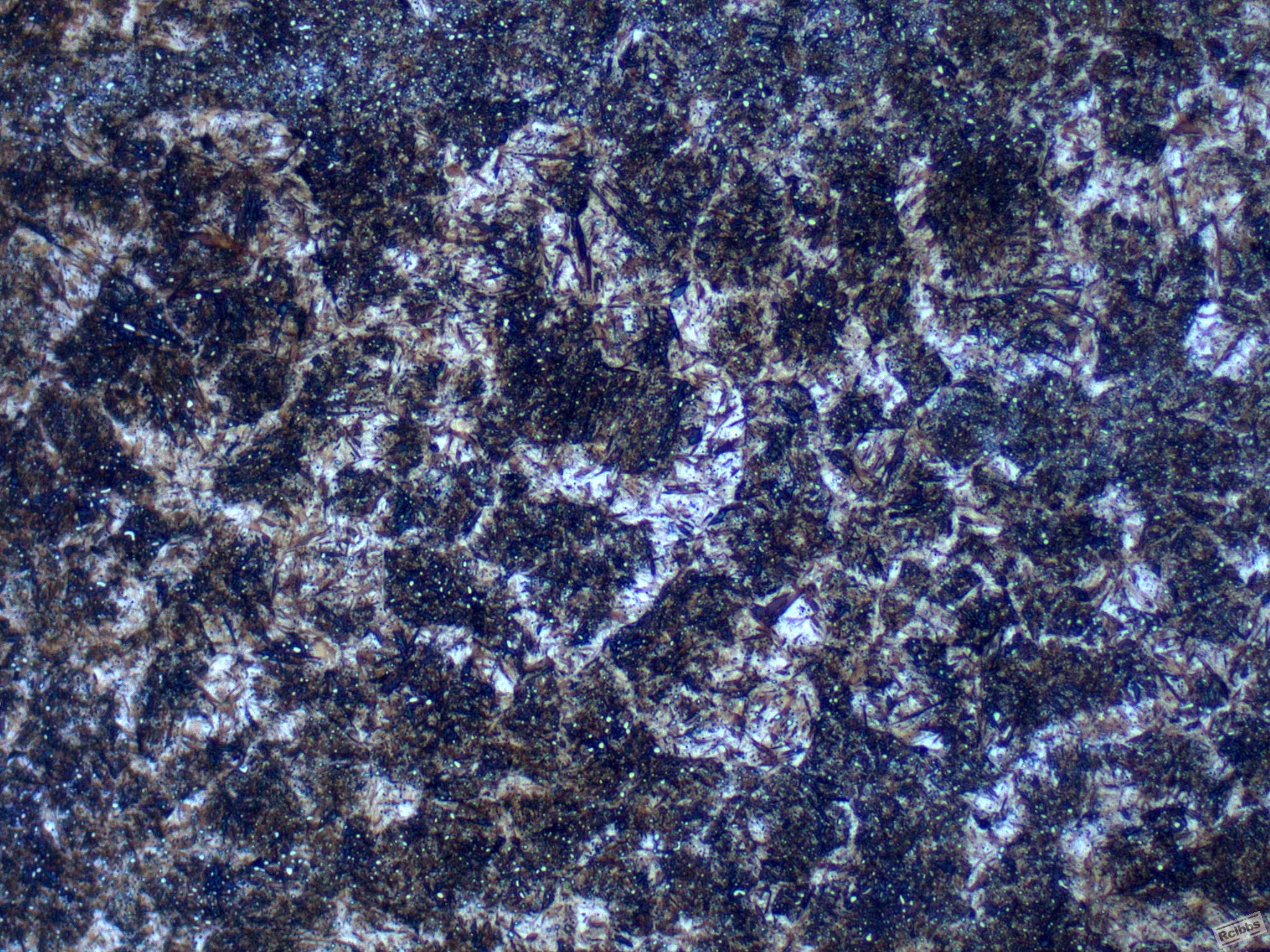

[讨论] GCr15钢淬回火过热组织 评级
签到天数: 1932 天
发表于 2012-6-20 10:31:44 | 显示全部楼层 |阅读模式
500X
500X

 楼主| 发表于 2012-6-22 08:35:00 | 显示全部楼层
这么长时间没有人评定,只好自己评定,评大于5级,有不同意见请参与!!!!!!!!!!!!!!!!!

发表于 2012-6-22 11:29:08 | 显示全部楼层
图片拍满清晰的 >5级
发表于 2012-6-22 21:28:26 | 显示全部楼层
同意2楼和三楼的意见,组织大于五级过热组织,而且呈带状分布,个人觉得和楼主材料组织带状偏析有关联,不妨缩小100倍数参考是否有带状分布
发表于 2012-6-22 22:50:58 | 显示全部楼层
不是这么长时间没人评定,而是根本就用不着评定级别了。
GCr15淬火应为隐晶马氏体、晶界为细马氏体和残奥(这是合格的最低要求)。图中那么粗的针状马氏体,是不用评定级别的。
在表示的时候就是>5级(假设1-5级合格)或者>4级。或者,表示为“粗马氏体”即可。

图片拍满清晰的 >5级 值得保存

这种组织大5级还用说。

很好的过热组织图片,没有评级的必要。能说一下工艺过程吗?

这组织绝对大于5级了

这个应该是850℃以上温度淬火,油淬的结果。鉴定完毕,用水介质做淬火,815摄氏度,组织-2级
