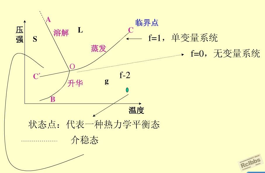

重新查了一下资料,存在单一材料的一元相图的,如水的相图,是我对这个概念理解太片面了,如水的相图:
孤鸿踏雪 + 5 感谢上传!
