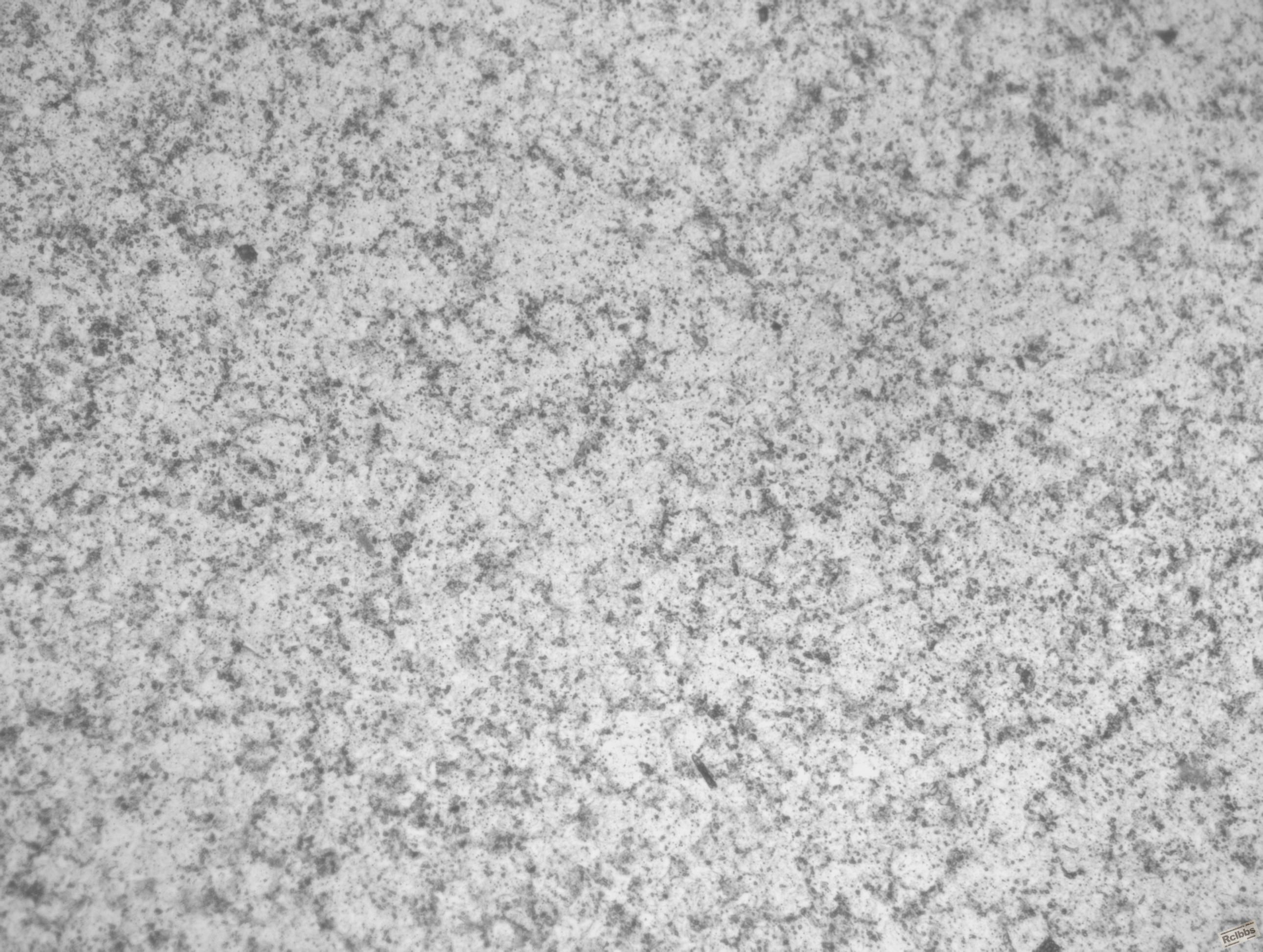

5Cr9Si3气阀钢调质处理,客户要求组织是回火索氏体,车间送来样品让分析,具体工艺不晓的,只告诉了是调质状态。各位大虾帮忙看看这是啥组织?

5Cr9Si3 调质处理 500倍
500倍
  500倍
签到天数: 270 天
发表于 2012-6-20 14:46:32 | 显示全部楼层
你这是用什么腐蚀的,感觉晶界出来了,但是组织不是很清楚。

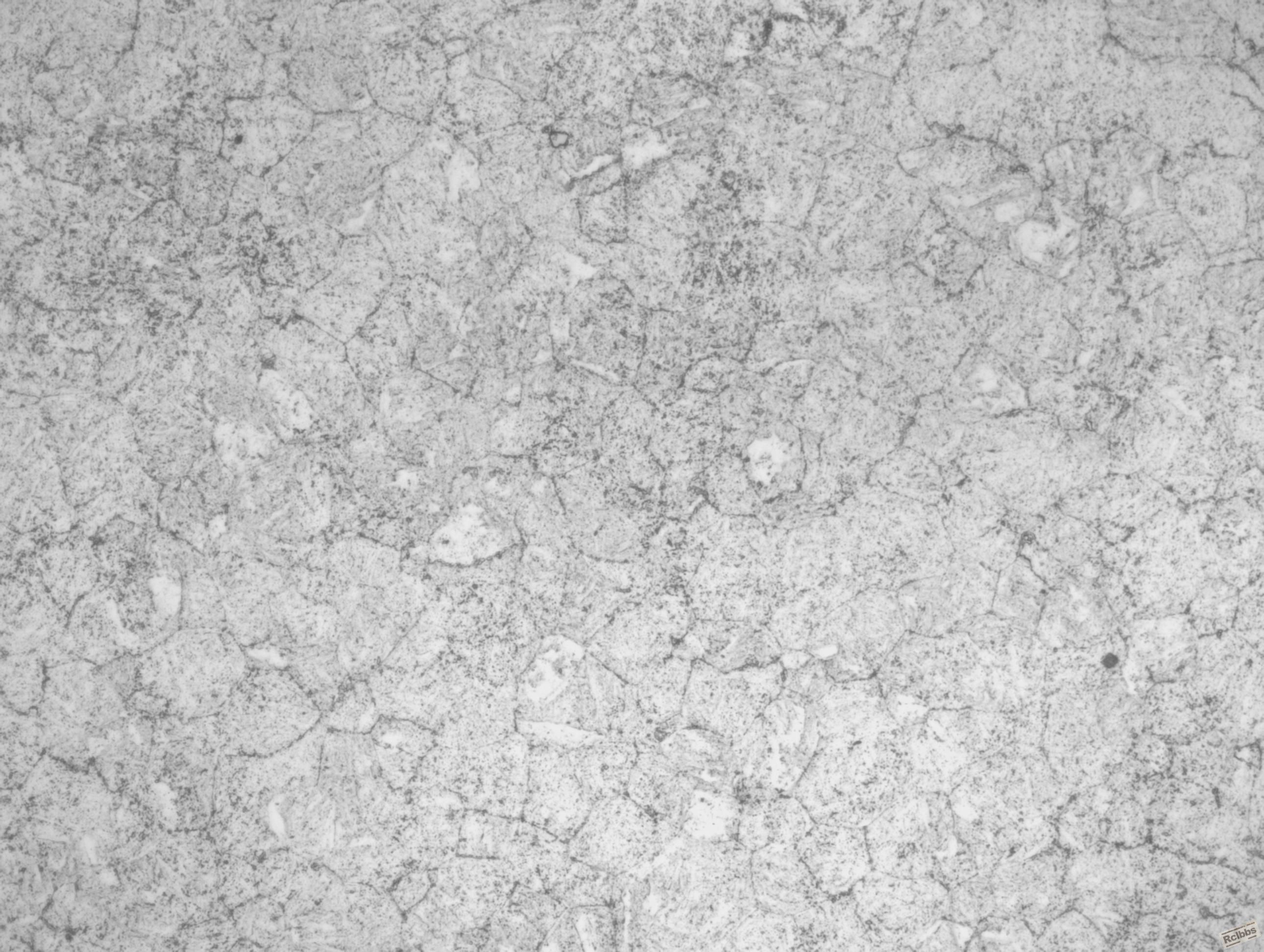

 楼主| 发表于 2012-6-20 14:49:52 | 显示全部楼层
这是另外一个试样的金相组织 500倍

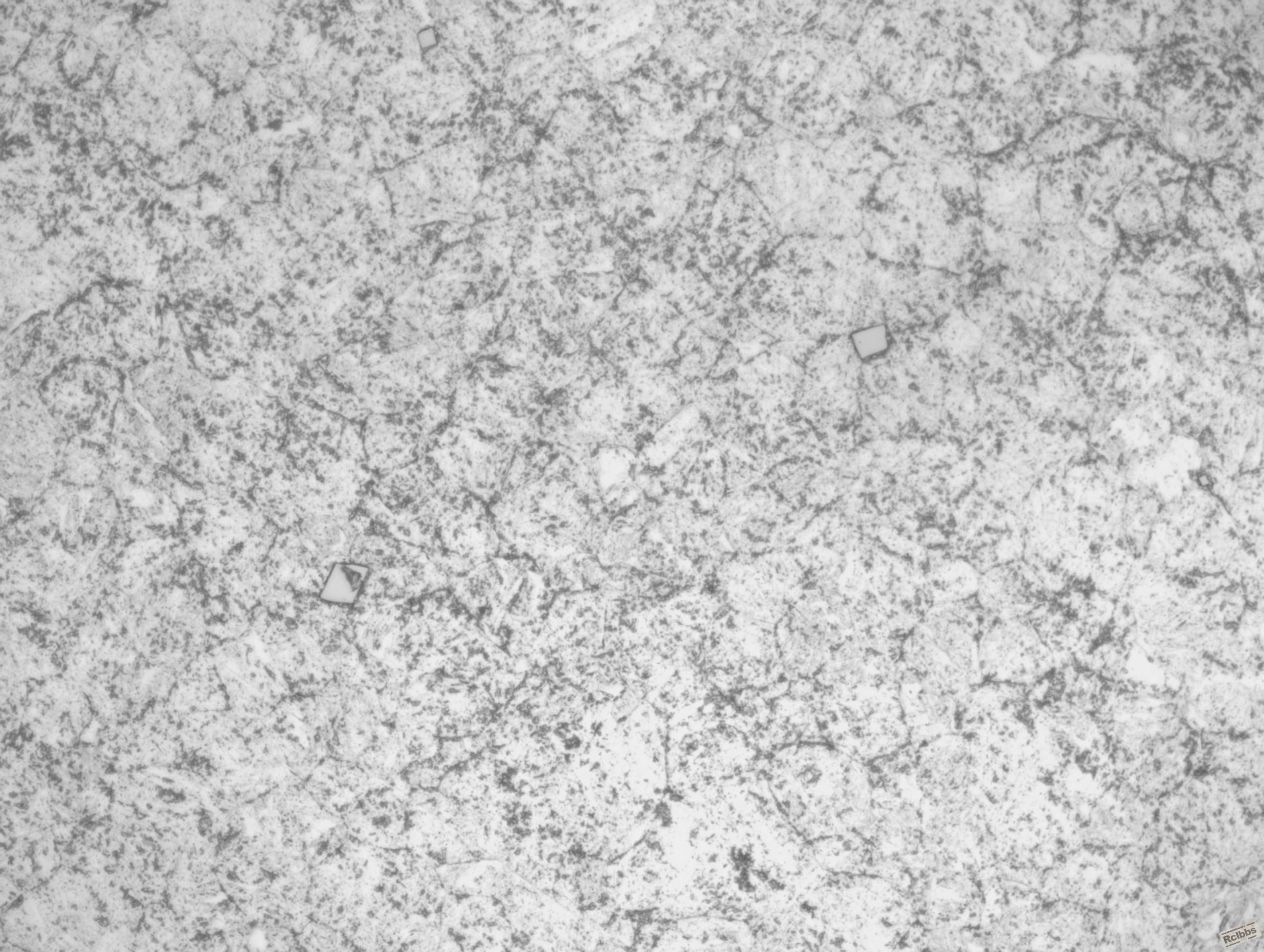

 楼主| 发表于 2012-6-20 14:51:49 | 显示全部楼层
签到天数: 270 天
发表于 2012-6-20 14:53:50 | 显示全部楼层
棱角状物质应该是夹杂吧,氮化类的;可是这个组织还真不像是调质组织!个人意见啊!

苦味酸酒精 开始以为腐蚀过浅, 延长腐蚀时间,还是这个样子。5Cr9Si3属于马氏体气阀钢。

发表于 2012-6-20 14:56:09 | 显示全部楼层
还有楼主是不是腐蚀的有问题啊?

发表于 2012-6-20 20:34:22 | 显示全部楼层
我认为这3件试样的组织都是回火索氏体。
