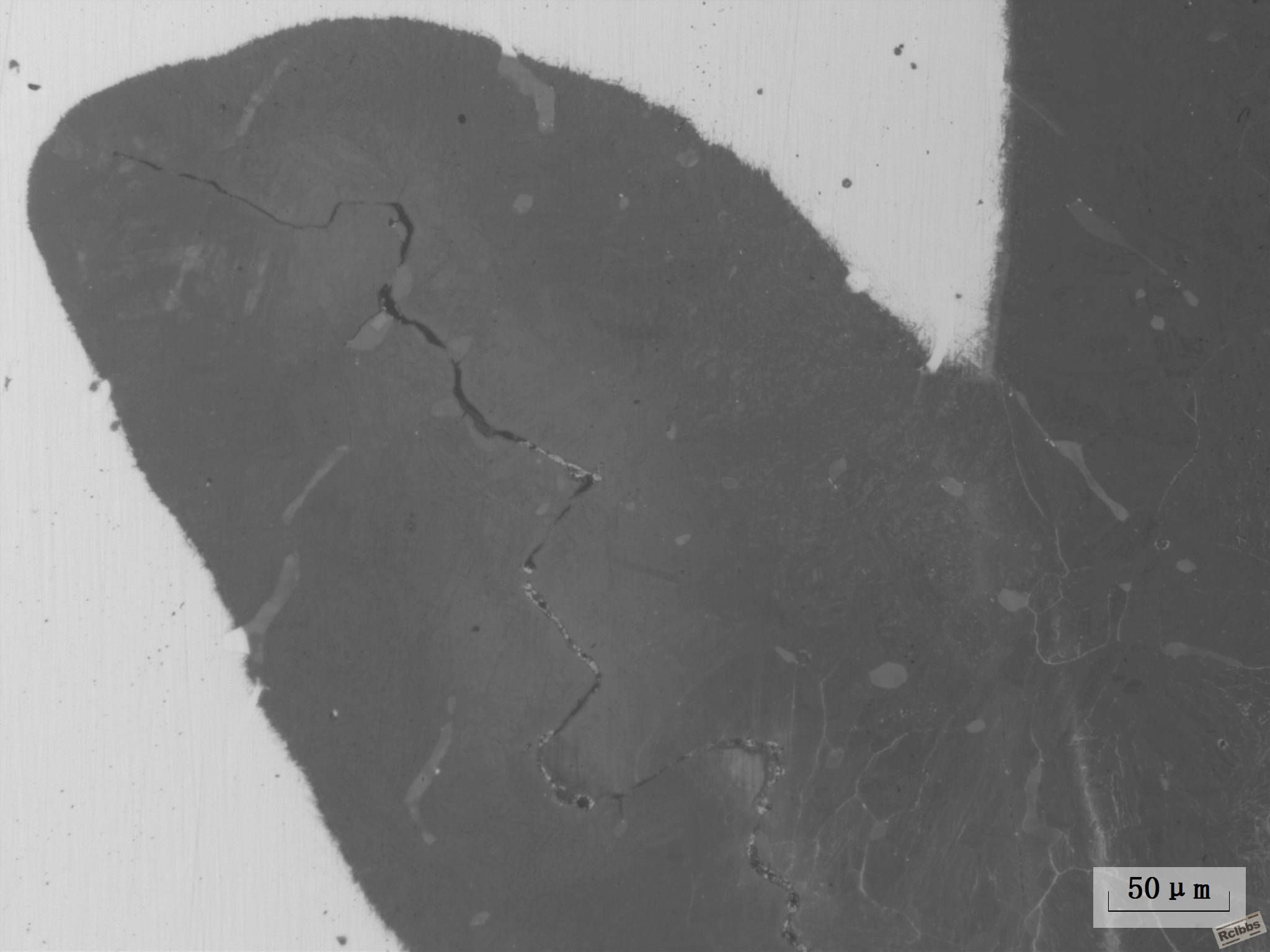

各位高手帮忙看看17-4PH气体氮化氮化层内的白色颗粒是什么组织?

虽然目前氮化层内白色颗粒状组织是什么组织,但是目前已经知道是怎么产生的了。
17-4PH为沉淀硬化马氏体不锈钢组织,但是组织中存在少量的铁素体,而白色颗粒状的组织正是铁素体氮化后产生的。

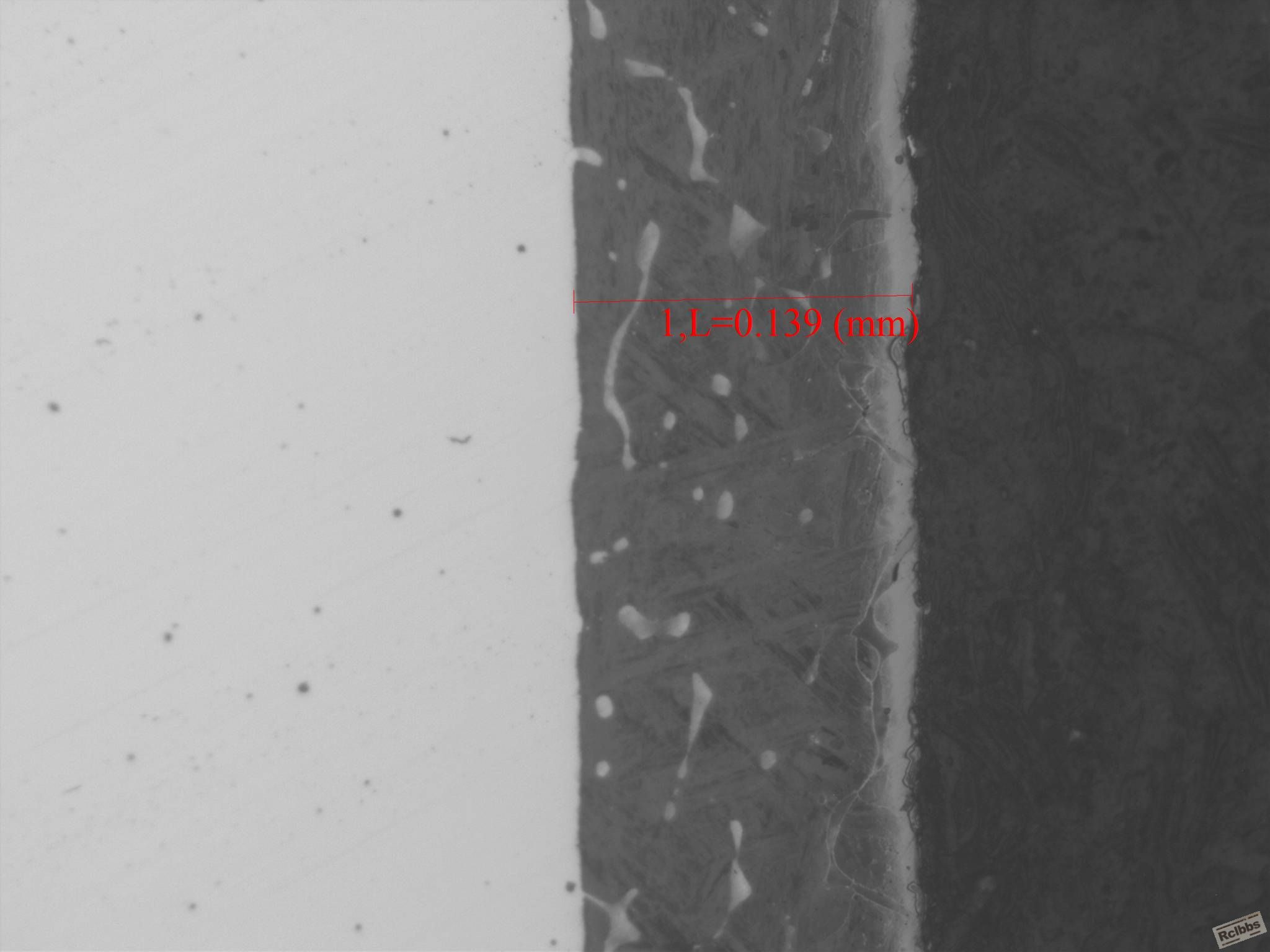

发表于 2012-8-2 12:49:15 | 显示全部楼层
是从固溶遗留下来的δ铁素体?

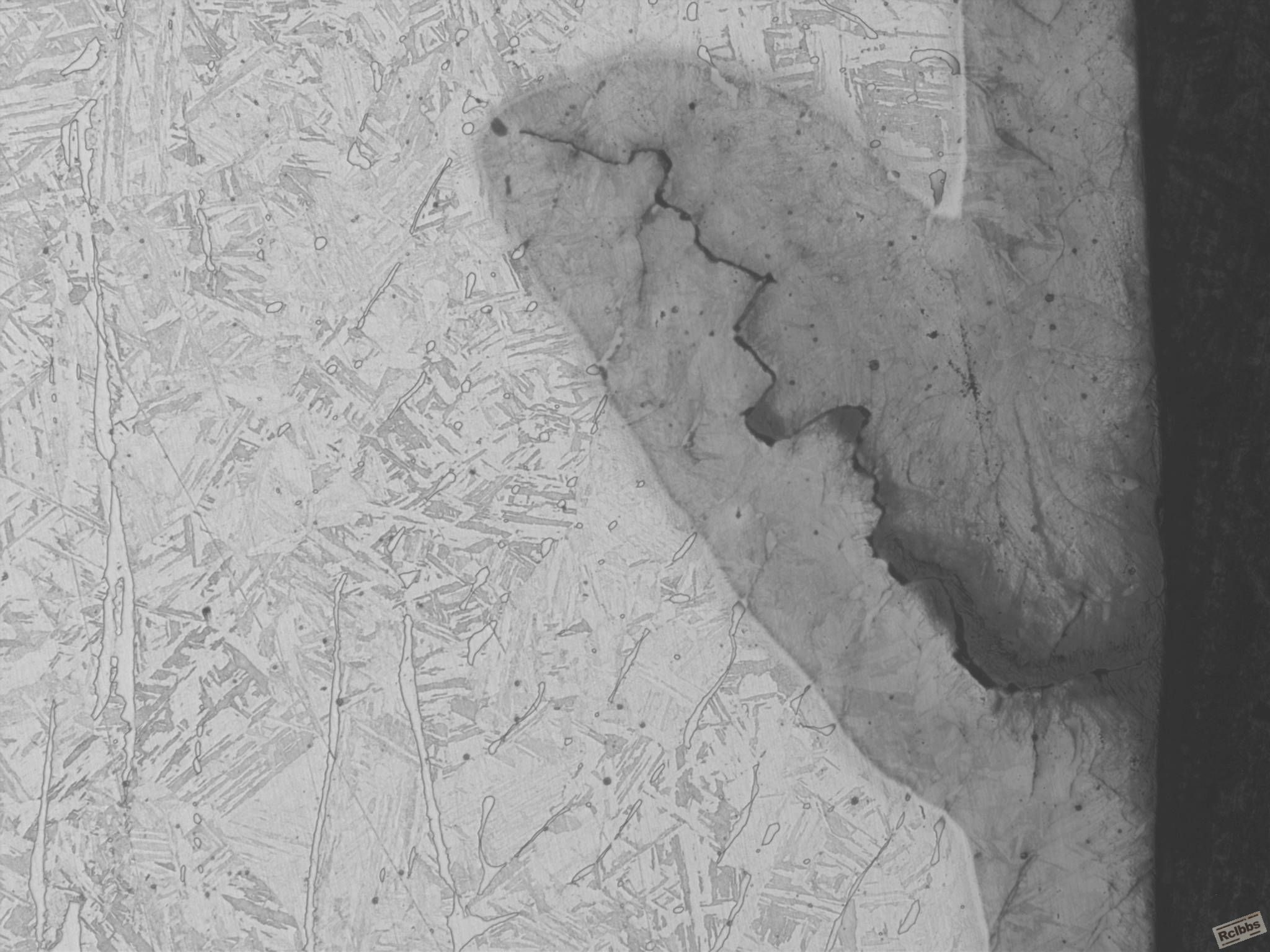

应该是吧,具体看图片不同腐蚀剂腐蚀的照片。
硫酸铜腐蚀
硫酸铜腐蚀
硝酸酒精腐蚀
硝酸酒精腐蚀
