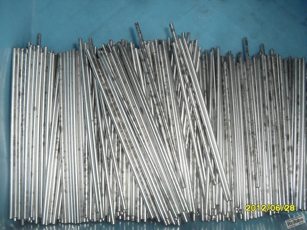

各位高手:
    小弟在对马氏体不锈钢进行真空热处理时,经常出现产品表面光泽度不好,表面呈锈斑状。请教这种情况正常吗?
我们用的是真空气淬炉,希望产品的颜色是光亮的,该设备能否达到这种要求?有没有比较好的处理办法?

我们主要对马氏体不锈钢进行淬火、回火处理,目前在真空淬火(气淬)后发现产品表面有轻微氧化现象,像是生锈的那种样子,有少许斑片状。
真空气淬炉没有漏气问题。

 楼主| 发表于 2012-7-12 10:30:00 | 显示全部楼层
陈飞 发表于 2012-7-11 20:42
请问下是不是有点泛黄,水锈一样的颜色啊?
