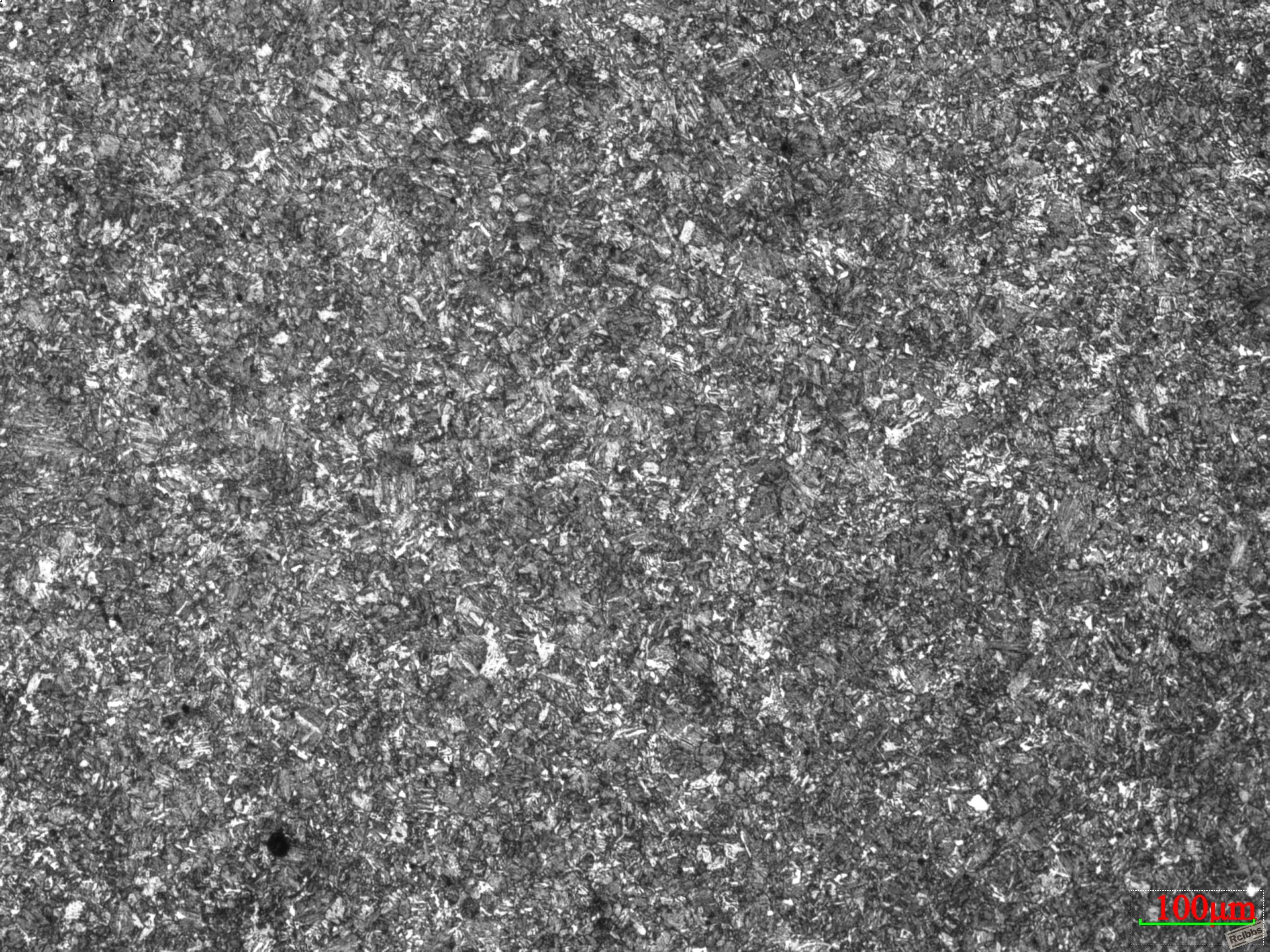

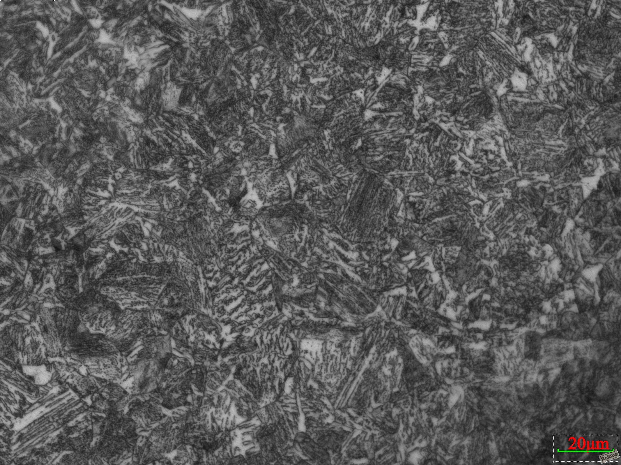

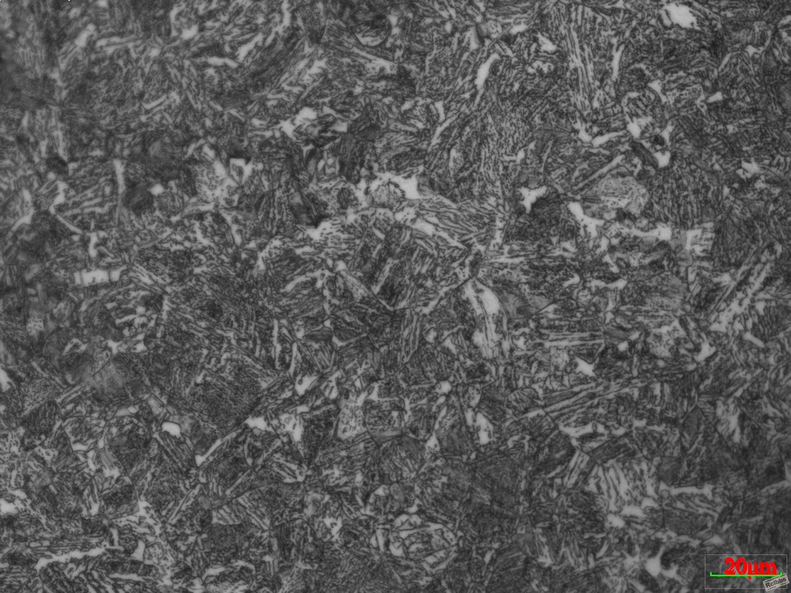

发表于 2012-6-21 12:50:52 | 显示全部楼层 |阅读模式
材质:20CrMn
热处理工艺:淬火+低温回火(具体参数不详)
500×-1
500×-1

发表于 2012-6-21 13:03:41 | 显示全部楼层
回S+F!!!!!!!!
签到天数: 521 天
发表于 2012-6-21 13:17:02 | 显示全部楼层
    个人感觉有贝氏体,板条M,铁素体,不知道对不对?请高手指教。
签到天数: 187 天
发表于 2012-6-21 13:27:38 | 显示全部楼层
个人感觉有粒B,上B,板马,F

第一张感觉有贝氏体
后面两张应该是半条马氏体吧

发表于 2012-6-21 16:21:23 | 显示全部楼层
上贝氏体,板条M,铁素体,
签到天数: 34 天
发表于 2012-6-21 18:51:01 | 显示全部楼层
上贝氏体,粒状贝氏体,铁素体,至于是否有板条马氏体不好判断。
发表于 2012-6-21 19:32:05 | 显示全部楼层
回火索氏体+少量回火屈氏体+少量铁素体

发表于 2012-6-21 20:19:02 | 显示全部楼层
上贝氏体+低碳马氏体+铁素体

看了大家的回复,提醒一下LZ的试样的状态:热处理工艺淬火+低温回火(具体参数不详)!
所以俺还是比较认同组织中粒贝及铁素体的判断,至于图片中条状的或是片层状的组织还真不好判断,希望LZ最好能测试下显微硬度,然后大家结合显微硬度来进行判断!!!

看LZ的照片,很怀疑回火温度是低温回火,看图回火温度应该是在400度左右了。
发表于 2012-6-22 20:07:05 | 显示全部楼层
粒贝+铁素体,含碳量0.2%左右并同时含Mn、Si、Cr等元素的钢,连续冷却后容易出现这样的组织。

第一张是低倍组织,组织形态还是比较细致的,后两者组织是粒贝+铁素体和少量的上贝,是否有板条马氏体,可以打个显微硬度参考,从图片看觉得工艺有不当之处,同意10楼的意见可以参考对比

发表于 2012-6-23 19:50:19 | 显示全部楼层
条状的铁素体和板条马氏体及少量的上贝,可结合硬度进一步确认
紫工,能否在图上标出哪些是粒贝,我不认得粒贝,想学习学习,谢谢!

经检测,硬度大约为HV300左右

因为此工件本身为渗碳淬火,而表面的最终硬度在HRC60以上,回火温度应该不会超过200度。

第一张是100倍,不知是表面还是心部组织,不好判断;第二张和第三张是低碳马氏体加铁素体。
发表于 2012-6-25 08:03:10 | 显示全部楼层
铁素体+马氏体+贝氏体
