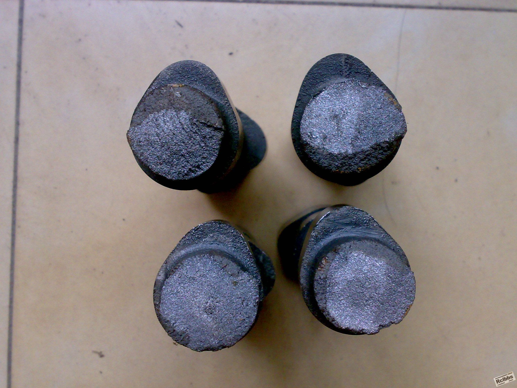

    我们公司是做凸轮轴生产的,在感应淬火的工序中出现一个问题:在双支凸轮轴同时感应淬火的过程中,探伤后发现,其中一支没有裂纹,而另一支却出现了明显的裂纹(摔在地上就能摔断)。求专业人士帮我分析下!!!不胜感激

凸轮轴材料为QT700,珠光体含量90%-99%,粗磨后淬火,最近开始出现裂纹,比较严重,裂纹并不在淬火区域,而是在凸轮与轴底交接处出现,裂纹位置比较固定,裂纹件在热处理后校直时会断裂,往地下一摔也会断裂,观察断口裂纹区有氧化色,金相分析该处并无组织异常情况,也未发生组织转变,裂纹走向比较偏向铸造缺陷。对淬火前的毛坯件大量探伤并未发现裂纹。

是的,这份帖子我已经看了,但是还是没有分析出最终原因,我也给那个楼主发帖了,问问现在这个问题解决没,但是楼主没有回我。  这位专家你能给我点建议吗?我们出现问题是双支淬火的时候,而且出现裂纹的凸轮轴始终是在左边的那支凸轮轴,而在右边的那支却没有出现裂纹。所以推断材料应该没有问题。

我们出现端口情况和他们完全一样,并且断裂部分的位置,形状都是如出一辙,因为双支同时淬火,所以可以肯定的是他们的电压,电流,频率,加热时间,冷却时间都一样。可能感应圈大小略微不同,但是我觉得这不是根本原因。我想请教下你,你觉得根本原因是什么呢 ???谢谢,不胜感激啊

我们淬火的时候是在同一副感应器上淬火,这副感应器有两个感应圈,在淬火时我们将两个凸轮轴分别放在两个感应圈内,同时淬火。。。所以电流电压吗,加热时间,冷却时间应该相等。只是两个感应圈的直径略微有点出入,但是我觉得不是导致裂纹的根本原因吧。。。我想能不能从金相 或者断口形貌分析下裂纹的原因。。。谢谢老师了
